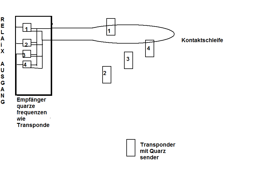

Ich hab mal was von Sende und Empfänger quarzen gehört. Wäre das evtl. eine Möglichkeit den FFT ausszulassen? So würde ja nur der passende Empfänger auf seinen quarz reagieren und auch gleichzeitige Regristration möglich. Die Modellfahrzeug kommunikation kommt ja dadurch auch immer beim passenden model an. Finde nur keine Schaltung für die Quarze im netz bisher.
Sinnbild der Schaltung wie ich mir das so vorstelle im Anhang.

@Volker Heidrich Die Lösung deines Problems hört sich schwer nach RFID (Radio Frequency Identikations device) an. Das ist so wie an einigen Supermarktkassen wo eine Riesenspule steht und vergessene (oder geklaute) Waren mit RFID-Modul erkannt werden. Ob die Genauigkeit so einfach realisierbar ist kann ich nicht sagen, dürfte aber nicht so einfach sein. Vielleicht solltest du im Web nach RFID suchen. Von reinen Empfängerquarzen hab ich noch nie was gehört außer bei Funkgeräten als frequenzbestimmendes Teil des Abstimmkreises.
@AC/DC Hab ich auch schon drüber gelessen aber wieder verworfen da die RFID Module ja passiv sind müssen sie wohl erst über ein Induktionsfeld mit Spannung versorgt werden. Meine Quelle im netz meinte dazu das dies dadurch zulangsam werden würde da sich das Fahrzeug bei einer 10 cm Breiten Schleife nur knappe 5 millisekunden im bereich aufhält. Falls es doch gehen könnte lasse mich gerne vom gegenteil überzeugen. So müste man ja nur den Leser bauen die Modul sind ja quasi umsonst da überall dran.

>Hab ich auch schon drüber gelessen aber wieder verworfen da die RFID >Module ja passiv sind müssen sie wohl erst über ein Induktionsfeld mit >Spannung versorgt werden. Das Problem haste ja nicht. Das Grundprinzip dabei ist, das per niederfrequente Schwingung über einen Lufttransformator Daten (Kennung) duplex übertragen werden können. Das mit der Zusatzfunktion der Energieversorgung ist nur optional wenn das von Nöten ist(z.B. wenn Tiere per RFID markiert werden sollen und eine Energieversorgung des Kennungschips nicht machbar sind). Da die Versorgung kein Problem zu sein scheint braucht nur eine Kennung oder Signatur niederfrequent schmalbandig zum Boden gesendet werden damit die Bodenspule die Signale empfangen kann. Vereinfacht könnte man auch jedem Fahrzeug eine Frequenz zuordnen, wo dann ein Quarz als frequenzbestimmendes Bauteil eines Schwingkreises durchaus sinnvoll ist. Als Auswerteschaltung könnte ein 565 geeignet sein womit man Frequenzen detektieren und somit auswerten kann. Bestimmt gibts auch noch andere Lösungen.

Meine Ideen dazu: Man nimmt für jedes Fahrzeug einen AM-Sender mit der selben Trägerfrequenz, aber mit unterschiedlichen Modulationsfrequenzen, z.B. im Abstand von 5kHz, beginnend bei 10kHz oder höher wegen der nur kurzen aktiven Zeit von 5ms. Empfangsseitig nimmst du einen AM-Empfänger, der jetzt die 'Töne' ausgibt, also z.B. 20kHz bei Fahrzeug 1, 25kHz bei F2, 30kHz bei F3 usw. Auf der NF-Seite kommt dann noch ein Ton-Dekoder, im einfachsten Fall nur ein Bandpass-Filter auf diese Frequenzen und danach ein Signaldetektor. FM geht hier nicht, weil der stärkere den schwächeren Sender wegdrückt. Eine andere Variante wäre: Man nimmt für jedes Fahrzeug gleich einen unterschiedlichen Träger, ev. sogar sehr nah abgestuft, falls man die Quarze bekommt. Im Empfänger dann entweder mit dem selben Quarz wieder filtern (selektieren) und den Signalpegel auswerten - oder aber den tieffrequentesten Quarz der Serie als Mischfrequenz nehmen. Dann die Werte der Differenzfrequenz zum gesendeten Signal auswerten. Beispiel: Sender hätten den Träger bei 10.1MHz, 10.2MHz 10.3MHz usw. Empfänger hat den Mischoszillator bei 10MHz. Nach der Mischung entstehen dann die Signale 100kHz, 200kHz, 300kHz usw., je nachdem welches Fahrzeug gerade die Schleife passiert. Diese können natürlich auch gleichzeitig auftreten, wenn zwei Sender gleichzeitig auf der Schleife vorbeikommen.

@HildeK Nette Idee, hat aber einen, wenn nicht mehrere Haken. Um sowas zu bauen mußte mindestens ne Amateurfunklizenz besitzen,oder? Zumindest sind Kenntnisse in Funktechnik nötig. Ob der Demodulator hier in weniger als 10ms einschwingt? Mit der räumlichen Präzision dürfte es auch Probleme geben. Bei AM kommt dann die Funkstörunempfindlichkeit auch noch dazu.
Hab da aber evtl eine Idee zu mit dem von conrad MODELCRAFT 8-KANAL EMPFÄNGER 40MHZ 1 Empfänger Quarz dazu und 8 gleiche Sende Quarze und nun müste man nur noch den Kanal des Quarzes gezielt dauer ansteuern. Wäre sowas nicht möglich?
