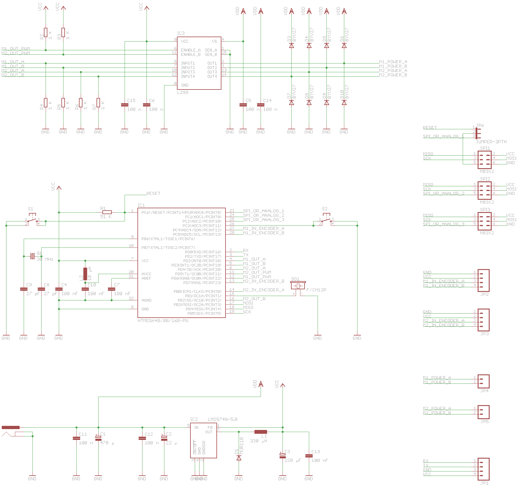

OP
OK, hier erstmal das Schaltbild. Code: Ich werds auf ein minimales
Beispiel herunterbrechen, entweder finde ich dabei den Fehler, oder ich
poste das dann hier.
Zum Schaltbild: An SPI 2 und 3 hängen SPI-sprechende Sensoren (Gyro und
Beschleunigung). Am "SS" von SPI1 soll später 1/3 VDD hängen, um den
Ladungszustand der Batterie zu überwachen (Derzeit an Labornetzteil)
