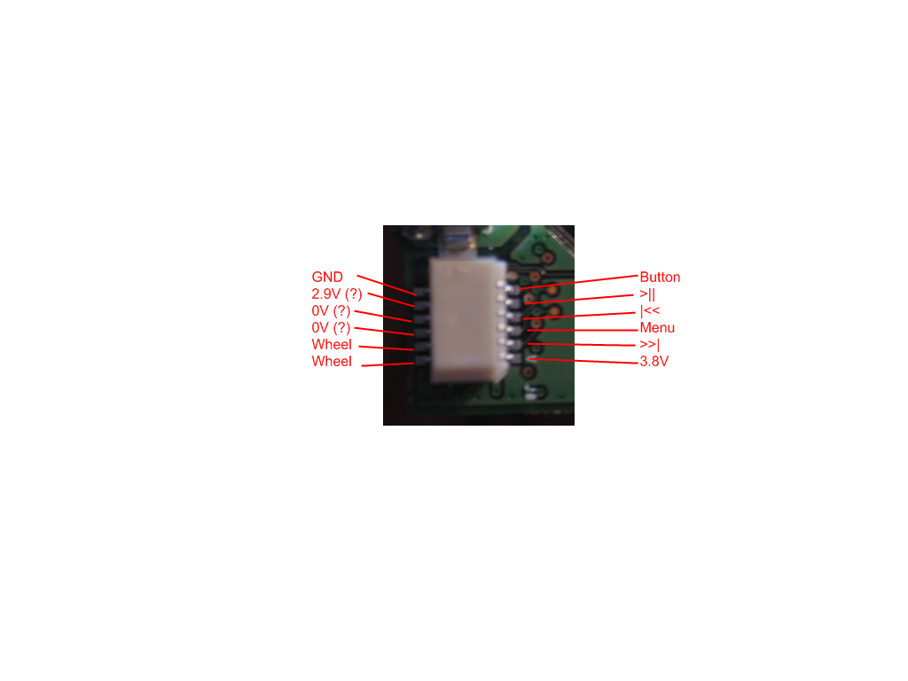

Wie in anderem Thread ja schon angesprochen will ich das IPOD Touchwheel
vom MINI 1G verwenden. Hab jetzt ein (hoffentlich) funktionierendes Pad
hier vor mir liegen.
Werde diesen Thread auch dann mit Infos vollpacken was Pining usw
betrifft.
Hier sind erstmal Bilder bevor ich an dem Teil rumlöte.
http://img11.imageshack.us/gal.php?g=img0403s.jpg
Und auch gleichmal die erste Frage dazu. Wer kennt diesen Buchse (oder
Stecker)?
Die FlexLP dürfe direkt von Molex konfektioniert sein (Siehe Logo). Die
Printbuchse wird aber wohl ein Standardprodukt von Molex sein.
Irgendwer ein Idee?

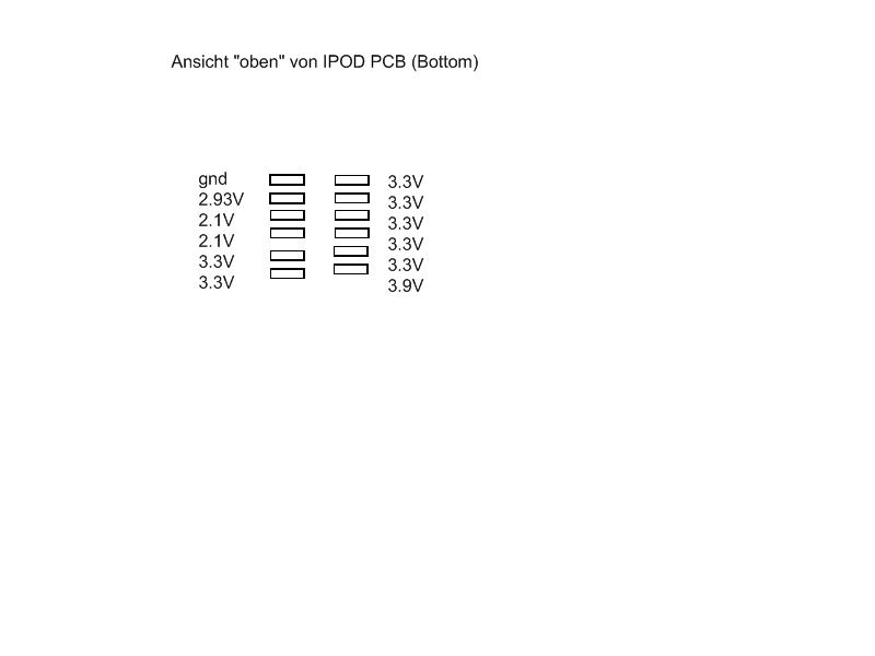

OP #1187016
Ich hab hier mal das ausgemessene Pining an der Buchse... mir kommt das
ein bisschsen suspekt vor.
Maybe hab ich ein defektes Clickwheel...
Fällt wem was auf?

OP #1187225
So natürlich hab ich bei meinem Glück ein defektes Clickwheel bekommen
-> Kabelbruch
Wurde kein GND rübergeführt :(
Im Anhang das Pining:
- >||,|<<,>>| low active (mit Pullups aufn Logic-Board)
- Button, ws auch, aber hier ist wahrscheinlich noch ein Kabelbruch
- Menu ist irgendwie codiert, das kann ich mit meinem Multimeter aber
nicht rausfinden -> geht von 0 auf 1 aber nur bei langem Druck, ich
glaube das es Interrupts generiert zum Aufwecken vom Controller, muss
ich mir noch mit dem Oszi ansehen, sobald ich eines zu Hause habe.
- einmal 2.9V an nem Pin... noch keine Ahnung was das ist, kommt aber
vom Logic Board
- 2x 0V NICHT Masse...weiß nooch nix was das is.
- 2x Wheel was die Richtung codiert -> im Linux Treiber ist zwar was
vorhanden, aber direkt durchblicken tu ich da noch nicht. Auch hier weiß
ich dann mit dem Oszi schnell mehr.
(http://ipodlinux.svn.sourceforge.net/viewvc/ipodlinux/linux/2.4/arch/armnommu/mach-ipod/keyboard.c?revision=2251&view=markup)
- Versorgung 3.9 für den Synaptics Chip auf dem Board. Geht auf einen
LDO(?)den ich aber nicht identifizieren kann.
Wichtig wäre halt jetzt noch die Buchse zu identifizieren um es
überhaupt verwendbar zu machen.
