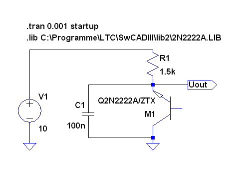

Im Anhang ist eine Negistorschaltung. Auf dem Steckbrett funktioniert
sie, in der Simulation (LTSpice) nicht. Liegt das am Simulationsprogramm
oder haben die Transistormodelle ihre Grenzen?

Der NPN-Transistor (BC108, 2N2222A o. ä.) wird invers betrieben. An Uout
ist ein Sägezahn (ein paar KHz, 1 Vss) auf dem Oszilloskop zu sehen. Die
Schaltung habe ich hier her:
http://homepages.internet.lu/absolute3/tronic/oscspec.htm
Es wäre mir neu, wenn SPICE dieses Verhalten kennen würde. Die Schaltung
nutzt einen parasitären Effekt in Transistoren aus, der im normalen
Betriebsfall nicht vorkommt.
Es ist auch jenseits des Datenblatts. Warum sollte ein Hersteller es
spezifizieren??
Vielleicht gibt es einen Hersteller, der in seinem Transistormodell
sowas modelliert hat. Kenne aber keinen.
Man könnte den Avalanche-Durchbruch durch einen Thyristor simulieren.
Übrigens werden so betriebene Transis danach in den Rauschwerten
schlecht!! Soweit ich hörte, für immer!

Diese Schaltung habe ich in Natura schon vor Jahrzehnten in einem
Radarsichtgerät als Sägezahngenerator für die Erzeugung der Ablenk-
spannung gesehen. Das funktionierte zuverlässig. Ich glaube, es waren
dort Germaniumtransistoren vom Typ MP20 im Gange.

Wenn man Pulse im Nanosekundenbereich brauch, ist man über sowas
glücklich!
