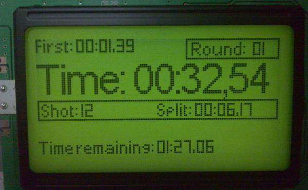

Hallo!
Ich suche ein passendes GLCD für meine Anwendung, ein kleiner
batteriebetriebener Funksender, Fernbedienung, Zeitmesser und
eierlegende Wollmilchsau. Das ganze ist eine Hobby-Tüftelei, kein Lehrer
oder Cheff der mir im Nacken sitzt ;-)
Angefangen habe ich mit einem 4x20 Text LCD was schnell zu klein wurd,
dann habe ich ein KS0108 verwendet.
Das KS0108 (Pollin) hat nun ein paar Schönheitsfehler die mich stören.
Die Sichtbare Fläche ist zwar schön groß aber der rest des Displays ist
ziehmlich monströß und es ist sehr hoch. Das KS0108 arbeitet auch nicht
bei 3,3v und verbraucht zuviel Strom.
Jetzt habe ich mich nach alternativen umgeschaut, ich habe gefunden das
Reichelt DOG-M 128x64.
Schön groß, verfügbarkeit in der Zukunft gut, extra beleuchtung aber
relativ teuer, ich bräuchte 3 Stück von den Dingern.
Dann ein S65 Display aus einem Siemens Handy, relativ klein aber dafür
günstig, bunt, wenig Strom.
Allerdings ist es schon relativ alt, irgendwann wird ja auch mal
aufgehört die dinger zu bauen.
Ich habe auch gelesen das es relativ lange dauern soll eine Seite
aufzubauen.
Dann gibt es noch KS0108 COG-Displays, ich hatte ein Raystar auf Ebay
gefunden. Schön klein, günstig aber schwer zu beschaffen.
Hat vielleicht noch wer ne Idee was für mich in frage kommen würde bei
3,3V, wenig Strom, wenig Steuerleitungen mit großer Anzeigefläche?
Ich habe mal ein Bild von einem der möglichen Displayinhalte von meinem
KS0108 angehängt.
Mfg,
Peter
Hi
Der Typ STN pos. gelb/grün reflektiv (....-L6) kann ohne Beleuchtung
verwendet werden.
MfG Spess
