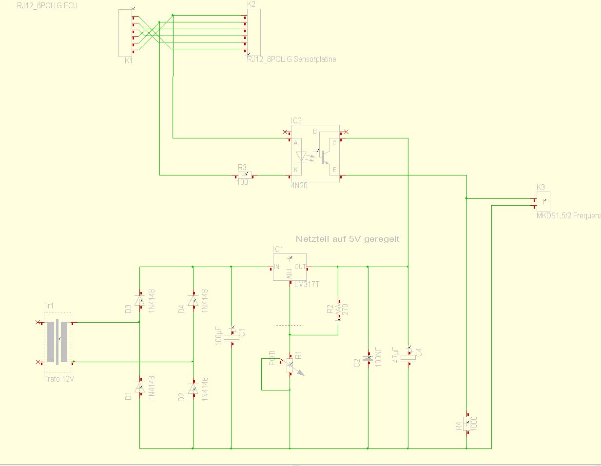

Ich bin gerade dabei ein Turbinenprüfstand für kleine Triebwerke zu
bauen.
Mit dem Prüfstand sollen verschiedene Werte gemessen und protokolliert
werden.
Schubleistung
Innendruck
Abgastemperatur
Drehzahl
Ich habe ein Messverstärker von der Firma HBM, daran ist ein
Kraftaufnehmer, Drucksensor und NiCrNi Temperatursensor angeschlossen.
Die Triebwerke werden durch eine ECU gestartet, überwacht und gesteuert.
Die ECU gibt es mit 2 verschiedenen Sensorplatinen
Optische Drehzahlmessung
Magnetische Drehzahlmessung mit einem Hallsensor.
Nun benötige ich die gemessene Frequenz in meinem HBM Messgerät.
Das Meßsignal soll galvanisch getrennt werden.
Also habe ich einen Optokoppler drangehängt und das Signal entkoppelt.
Das problem ist folgendes:
Die optische Sensorplatine liefert mir eine Frequenz von max 2500Hz High
Signal 4.8V und Low Signal 0.0V
Die magnetische Sensorplatine liefert die gleiche Frequenz aber High
Signal 3.2V und Low Signal 2.6V
Der Messverstärker zählt aber nur, wenn das Low Signal kleiner wie 2.0V
ist und das High Signal größer wie 2.5V ist.
Deshalb benötige ich eine Schaltung die nach dem Optokoppler mir ein
saubers Rechteck Signal ausgibt mit dem Low Signal <1.0V und High Signal
>4.0V ist.
Als Optokoppler habe ich den 4N28 verwendet mit folgender verschaltung.
Ich hoffe ihr könnt mir bei meinem Problem helfen, da ich nicht so der
Elektronikfachmann bin.
Danke

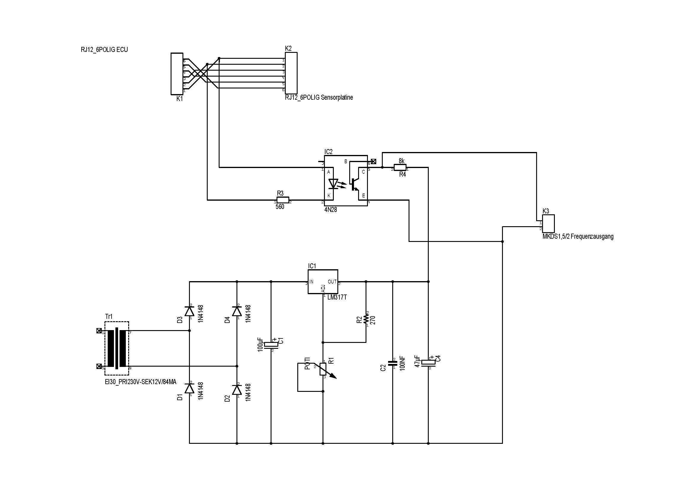

>vielleicht R4 in die + Ltg. schalten?
Den Optokoppler würde ich auch anders beschalten:
Emitter direkt an GND und den Kollektor über R4 an VCC (+5V).
Das Signal dann auch am Kollektor abgreifen.
Dann ist das Signal vermutlich inverttiert, aber wenn es nur um die
Frequenz geht, ist das egal.
Das Vertauschen von Optokopper und Widerstand wird nichts wesenliches
ändern, hauptsächlich das invertieren.  Für das 0/4.8 V Signal vom
optischen Detektor könnte das so gehen, wobei die 100 Ohm Vorwiderstand
am optokoppler eher zuklein sind.
Für das 2.6/3.2 V Signal wird das aber nicht viel bringen, denn die LED
im Optokoppler braucht nur etwa 1.2 V. Man wird da kaum im eine
Pegelanpassung vor dem Optokopper rumkommen. Wenn keine Versorgung auf
der Seite vorhanden ist, könnte man es mit extra Dioden in Reihe und
ggf. einem Poti probieren.
Dann solle man aber auch einen empfindlicheren Optokopper wie 6N137
nehmen.
Persönliche Seite
Christian Meixler wrote:
> Hier eine kleine Schilderung meines Problems.
Vorsicht Offtopic!
Ich habe Probleme mit dem angehängten Schaltplan. Keine elektrischen,
denn dazu bin ich nicht gekommen. Sondern Probleme darin was zu
identifizieren. Der hellgraue Schrift und Linien in Verbindung mit dem
hellgelben Hintergrund sind für mich sehr schwer lesbar.
Es gibt Programme, auch kostenlose, mit denen man besser lesbare
Schaltpläne erstellen kann (u.a. KiCAD oder die Lightversionen von
Eagle, Target etc.).
