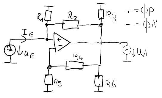

ich habe ein kleines Verständnisproblemchen bei dieser Op amp Schaltung.
Und zwar gilt es erstmal Phi p und Phi n zu bestimmen.
Phi p liegt immer auf Ue. Auch R2 ändert nichts daran. (Wenn man mit
Superposition draufschaut).
Phi n:
Ue hat keinen Einfluss darauf.
Die Ausgangsspannung bildet aber einen Spannungsteiler über R4 und R5
sodass sich Phi n = Ua * R5 / (R4+R5) ergibt.
Die Ausgangsspannung wirkt auf Phi N, also ist der Apparillo
gegengekoppelt.
Die Differenzsppanung Ud muss also Phi p = Phi n = 0V betragen.
Also kann man Phi p = Phi n setzen.
Vorrausgesetzt wird natürlich, dass der Op ideal ist und das vd ->
unendlich herrscht.
Dann kann man sagen, dass Ua= Ue*(R4+R5) / R5 ist.
Für die verstärkung ergäbe sich dann, dass
v= Ue*(R4+R5)/ R5*Ue ist also = (R4+R5)/R5.
Wobei v= Ua/Ue ist.
Simon
Jetzt soll noch der Eingangswiderstand berechnet werden.
Dabei gehe ich so vor, dass ich mir das Ersatzschaltbild anschaue und
sage, dass zwischen Phi p und Phi n eine Drahtbrücke sitzt.
Ich weiß nicht, ob es korrekt ist, aber wenn ich eine "masche" erstelle
und das potential an dieser Stelle gleich Null ist, muss ja auf beiden
Seiten der gleiche Strom fliessen nicht wahr?
Nur jetzt bin ich mir nicht mehr sicher, wie es weitergehen soll.
Vielleicht könnte mir jemand sagen, ob obiges korrekt ist und wie es nun
weitergehen könnte.
Vielen lieben dank.

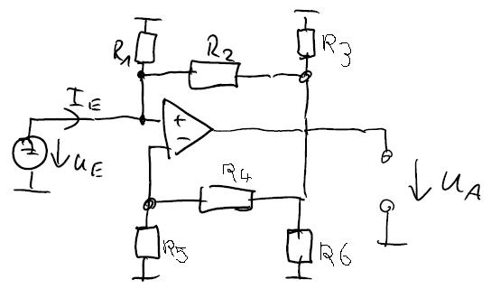

Hat die Spannungsquelle UE einen Serienwiderstand?
Ist der Knoten R2/R3 und R4/R6 mit dem AUsgang des OPV verbunden?
Wozu ist UA da?

Ue hat keinen vorwiderstand!
Ja, R2 und R3 sind mit dem Ausgang verbunden, ebenso R4 und R6.
Sorry, dass ich die knoten nicht eingezeichnet habe...

DIe Aufgaben klingen sehr nach Elektrotechnikstudium.
Wenn du die Antwort weisst, währe ich dir sehr verbungen, wenn du sie
mir sagst.
Dankeschön.
Mal ganz abgesehen von der Tatsache, dass ich meine Lösung schon
reingestellt habe und nur wissen möchte, ob es korrekt ist und wie sich
der Eingangswiderstand berechnen lässt.
Hm..
         R4 + R5
UA = UE ---------
            R5
      UE     UA - UE
IE = ---- - ----------    (Hier das UA durch obige Formel ersetzen)
      R1        R2
Wenn du IE=f(UE) hast, kannst du den Innenwiderstand der Schaltung
errechnen.

Habe meine Formel:
I = Ue / (R1*R2)/(R1+R2)  - Ue*(R5+R4)/R5/R2 genommen.
Die habe ich artig nach SP aufgestellt und es funktioniert.
Sorry, dass ich so dumm Nachfrage..
Mir ist klar, dass irgendein Elektronik Hase sofort sieht, worums geht
und wie er die Gleichungen aufzustellen hat.
Vielen Dank nochmal.

Tip:
R3 und R6 sind sinnlos. Die belasten nur den Ausgang (sinnlos).
Der OPV ist als nichtinvertierender Verstärker geschaltet. (EIngang auf
PLUS, Rückführung üüber Spannungsteiler R4/R5 auf MINUS)
Die Verstärkung ist somit V=1+R4/R5. Somit gilt immer UA>=UE.
Der R1 belastet nur die Eingangsspannungsquelle (sinnlos)
Die Spannung über R5 ist immer gleich UE.
Der Strom IE teilt sich auf in:
1) durch R5 nach Masse,
2) vom OPV-Ausgang durch R2 (also entgegen IE)
Somit verschlechtert der R2 (und der R1) den (sonst unendlichen)
Innenwiderstand der Schaltung.
