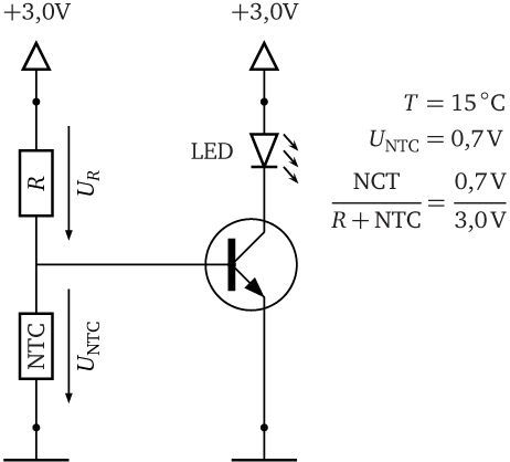

ich würde gerne eine Miniaturschaltung realisieren, welche beim
Unterschreiten einer Temperatur eine LED anschaltet. Die
Temperaturschwelle soll dabei etwa bei 10 °C bis 15 °C liegen.
Einen echten Temperaturfühler einzusetzen und die Temperatur mit einem
Mikrocontroller auszuwerten kommt nicht in Frage -- es ist viel zu teuer
und aufwändig für das was ich vorhabe. Ich suche die günstigste,
kleinste und einfachste Lösung! Ich möchte eine Knopfzelle (3V) für die
Stromversorgung verwenden.
Also habe ich an einen NTC gedacht, einen Widerstand, dessen Wert mit
steigender Temperatur zunimmt. Diesen könnte man in Reihe mit einem
zweiten (festen) Widerstand als Spannungsteiler zwischen GND und VCC
verwenden. Somit hätte man eine von der Temperatur abhängige Spannung.
Jetzt meine Frage: Kann ich diese temperaturabhängige Spannung nehmen
und mit einem Operationsverstärker oder Transistor (oder irgendwas
anderes -- ich habe leider keine Ahnung!) so verkuppeln, dass dieser mir
an einen Pin VCC (niedrige Temperatur) bzw. GND (hohe Temperatur) legt?
Der Strom, der an diesem Pin fließen muss liegt unter 100mA (eine LED).
Ich freue mich auf Eure Anregungen! :-)

wenn Du es schaffst, eine diskrete Lösung zu basteln, die funktioniert,
sehr wenig Strom verbraucht und weniger als z.B. ein Tiny25, ein
Widerstand und eine LED kostet, hast Du gewonnen.
Tiny25, interner Temperatursensor nutzen, alle xx Sekunden aus dem Sleep
holen, messen und wenn nötig die LED leuchten (besser blinken...)
lassen.
Sollte mit einer CR2032 länger als 1 Jahr halten.
Der Ruhestrom einer diskreten Lösung ist vermutlich auch nur mit
ziemlichen Aufwand klein genug zu bekommen.
Ansatz wäre da für mich hochohmiger NTC-Teiler und ein 4093.

#1185802
Der Haken an einer µC-freien Lösung mit einem NTC ist der
Stromverbrauch. Erstens der vom NTC, zweitens der vom im linearen
Bereich betriebenen Gatter.
Der Verbrauch eines passenden µC hingegen ist - egal ob mit internem
Sensor (Schätzeisen) oder NTC (passabel) - fast schon in der
Grössenordnung der Selbstentladung der Batterie.

#1185828
sandmann wrote:
> Wie viel braucht der
> Schmitt-Trigger und der Transistor dahiner?
Beim HEF4093 sind es bei 5V Versorgung und 25°C dicht unter einem der
Umschaltpunkte um die 125µA. Bei 3V weniger, aber dafür habe ich keine
Daten. Der Transistor dahinter wird bei 74HC14 vielleicht überhaupt
nicht benötigt (low-current LED statt Blendgranate), bei CD4093 nur wenn
die LED leuchtet und dann ist es egal.

#1185886
Noch eine Kleinigkeit: Wie genau muss das sein? Schaltschwelle und
Hysterese(!) vom 4093 und HC14 sind temperatur- und spannungsabhängig.
Wieviel wäre nachzumessen.
Die Temperaturabhängigkeit ist wichtig, wenn der eine andere und
deutlich variable Temp. haben kann als der Sensor.
Die Spannungsabhängigkeit kürzt sich nur raus wenn sie immer bei XX% und
YY% von Vcc ist. Genau das garantiert dir da aber niemand. Müsste man
ausprobieren.
Genauer: Die CMOS-Versionen vom NE555/556 müssten sich als
Schwellwertschalter und wohl auch als Schmitt-Trigger verschalten
lassen. Beim 556 bleibt dann die andere Hälfte zum Blitzen.
Stromverbrauch ist dafür etwas schlechter.

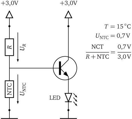

#1186044
sandmann wrote:
> Zum NE55 zitiere ich aus der Wikipedia:
Deshalb hatte ich ausdrücklich die CMOS-Version erwähnt. ICM7555/7556:
ab 2V, 40/80µA Stromverbrauch.
Zur Transistorschaltung: Die Basisspannung muss U(led)+U(bc) betragen
damit es leuchtet. U(led)=2,0V. Bischen knapp bei 3V. Und damit der
Basisstrom den Spannungsteiler nicht übermässig belastet muss der
Dauerstrom durch den Spannungsteiler recht hoch sein.
oder
