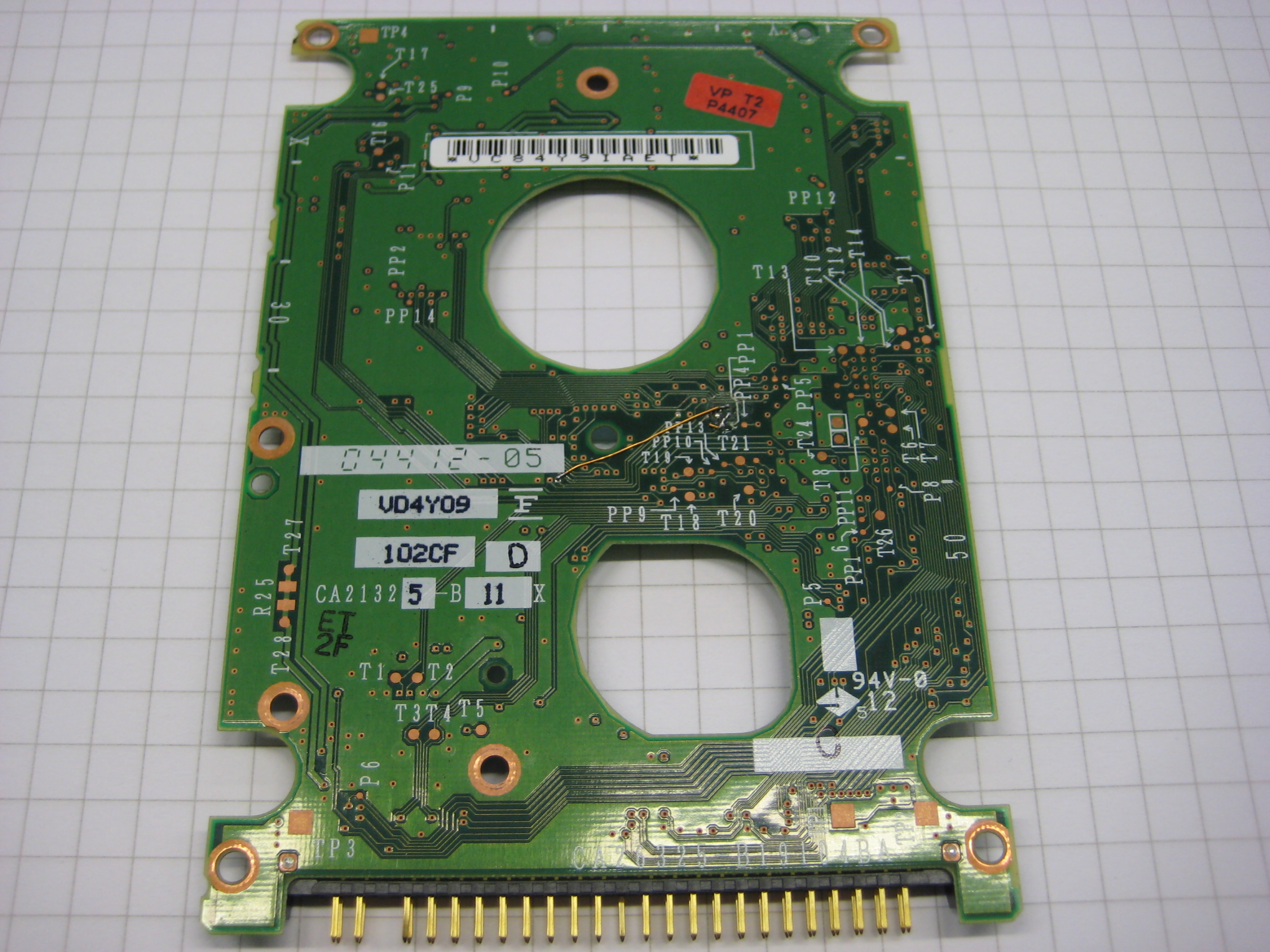

ich habe ein riesiges Problem. Ich habe leider den Festplattencontroller
meiner Fujitsu Siemens MHT2040AT verletzt. Zwei Leiterbahnen waren
durch. Ich habe die Bahnen mittels Kupgerlackdraht wieder hergestellt.
Die Festplatte läuft aber nicht mehr an. Ich habe sie mittels Adapter
über USB an meinem Pc verbunden, tut sich nix. Zeigt nur an MZ......
verbunden. Aber sie läuft nicht an und ich finde sie auch nicht im
Arbeitsplatz. Die Daten wären sehr wichtig für mich, aber einen
Datenrettungsdienst kann ich nicht in Anspruch nehmen, die verlangen ja
gleich ein haufen Geld. Die bei Siemens haben gesagt es nützt nichts
einfach den Controller auszutauschen, da es keine absolut gleichen
Controller gibt. Meine Festplatte bräuchte genau den Controller der
drauf ist, wie so eine Art Fingerabdruck.  Also würde nur noch ein
Datenrettungsdienst in Frage kommen. Ich habe auch schon die gleiche
Festplatte in Ebay bestellt und den Controller getauscht. Jetzt lief die
Festplatte an aber es kam gar keine Meldung im Windows und sie würde gar
nicht mehr erkannt. Allerdings war der Controller nicht absolut
identisch, wie ich dann gemerkt habe, da einige Leiterbahnen anders
verliefen. Das Herstellerdatum original war 11/2004. Das Datum der neuen
Platte allerdings 09/2004. Meint ihr es funktioniert wenn ich noch eine
hole vom 11/2004?
Könnt ihr mir helfen? Was könnte man jetzt noch versuchen?
Ich wäre euch sehr dankbar für eure Hilfe.
Wenn du 2 baugleiche Platten hast, kann man die Elektronik tauschen (es
sei denn da wurde mittlerweile auch was gewollt gegen unternommen). Hab
das zum letzten mal bei 2 80GB Maxtor gemacht vor 4 Jahren oder so.
Früher war das ansich nie ein großes Problem, da ging das auch teilweise
zwischen verschiedenen Modellen, z.B. Modelle mit Cache und ohne.
Auf eine Telefonische Auskunft bei Siemens würde ich nicht unbedingt was
geben, erstens haben diese oft selber nicht viel Plan und zweitens
meinen die immer einen totalen DAU vor sich zu haben und wollen es
einfach halten...

Ich an deiner Stelle würde wirklich einfach mal einen Baugleichen
Controller testen, wenn der auch nicht will eventuell mal ROMs tauschen,
kann sein das sie mittlerweile wegen der HDD Passwörter da stuss machen.
Klingt aber etwas mysteriös das speziell bei Fujitsu Siemens Dingern das
nicht gehen soll. Hast du ihm diese Aussage in den Mund gelegt oder hat
er das ohne Vorinformation zum besten gegeben?
Die Reinraumnummer ist totaler Quark.
Zwar haben entsprechende Datenrettungsunternehmen haufenweise
Controller, Servos und Motoren von Festplatten der letzten Jahre und
unterhalten auch entsprechende Reinräume. Aber das in deinem Fall die
HDD geöffnet werden muss halte ich für sehr unwarscheinlich.
Gibt praktisch 2 Möglichkeiten:
1. Hardware Defekt im Platten inneren dann gehts nicht anders als
entsprechend zu Tauschen. (unwarscheinlich da Beschädigung extern
erfolgt ist)
2. Sie ersetzen den defekten Controller durch einen Baugleichen oder
sonst eine Konstruktion, dafür muss die Platte aber nicht geöffnet
werden, also nix mit Reinraum.
Darum meine Vermutung -> Geldschneiderei
PS: Daten mit irgendwas als der vorhandenen Hardware von den Scheiben
auszulesen kommt wesentlich teurer als die 1,5k € also noch ein Indiz
dafür.
