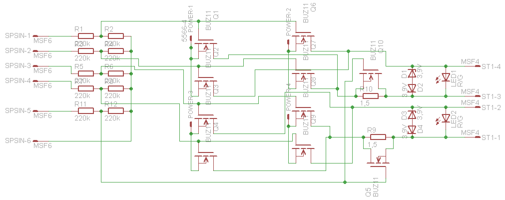

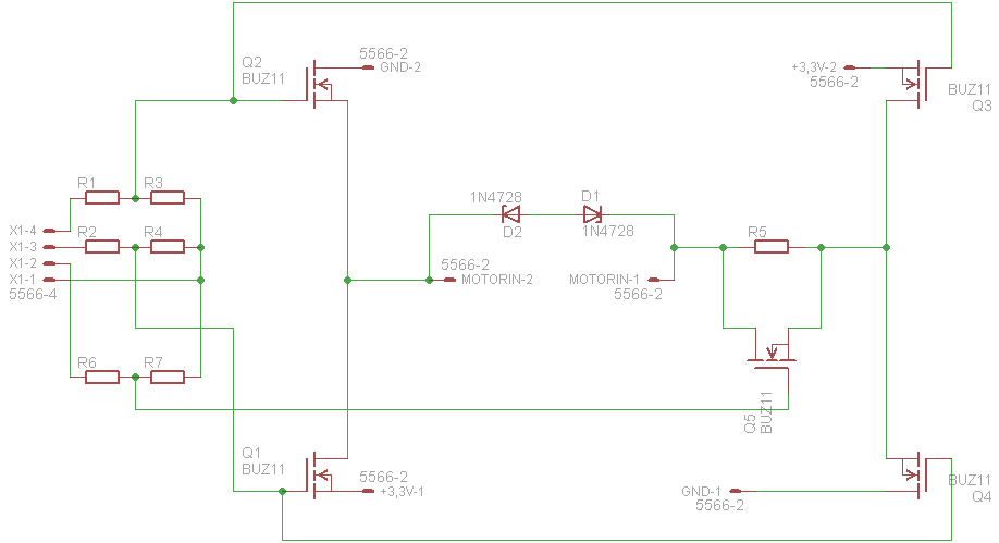

Problemkind:
Motortreiber
Wir wollen unsere Schrittmotoren (Nanotec ST5909M, 2A 3,3V) über eine
Selbstgebaute Treiberplatine steuern. (Fertigkaufen ist Langweilig. ;) )
Die SPS kann nur +24V (1) oder kein Kontakt(0) Steuern. Drum haben wir
eine Platine mit BUZ11 konzipiert, um Masse bzw Plus zu schalten. Siehe
Anhang.
24Volt Steuerspannung haben wir aufgeteilt auf 12Volt. 3,3 Volt liegen
am BUZ an. Reichen diese 9Volt bzw 15 Volt um den BUZ11 fast 0 Ohm
durchlässig zu machen? Im datenblatt ist ne ganz häufige Zahl die
20Volt. Kenne mich aber nicht mit den ganzen Werten aus. :/
Gleichstrommotor heißt Induktive Spannungsspitzen beim ausschalten bzw
umpolen. Kann ich diese mit 2 Gegeneinandergeschalteten ZDioden wie im
Schaltplan kurzschließen? Kenne das Verhalten von Zenerdioden in
Durchlassrichtung nicht.. :/
Wir wollen das umpolen der Motorwicklung anzeigen durch eine 2Farben
LED, 3,3 Volt Betriebsspannung bei 20 mA. Umpolen wechselt die Farbe der
LED.
Kann ich diese LED ohne Vorwiderstand betreiben? Denn eine LED ist ja
ein einfacher pn Übergang der Niederohmig sein sollte. Muss der Strom
begrenzt werden?
Der Widerstand am Ende wird mit einem BUZ11 kurzgeschlossen. Zwecks
Stromabsenkung.
von Skua (Gast)
Vorwiderstand vor LED immer.
Das mit Q5 und Q10 geht so nicht die sind nicht bidirektional.
Zeichne das ganze mal so das man die H-Brücken ohne Kopfschmerzen
erkennen kann.
Z-Dioden im Durchlass wie "Normale" Dioden.

von Markus P. (scheunenfund)
> erkennen kann.
Mach mich gleich dabei das umzuzeichnen. *g
Was meinst du mit Bidirektional? Der MosFET ists doch egal ob der Strom
vom  Source oder Drain kommt oder?

@Anhang. In H Schaltung aufgebaut aber nur für eine Motorwicklung..
von Skua (Gast)
Auf ne Art schon Richtig.
Hochohmiger Ausgang = nicht Belastbarer Ausgang.
Schaltplan schon besser aber + Zweige nach oben.
Q5 nicht in Motorleitung sondern in die GND Leitung zu Q2 Q4.
Gleiche Spannungen mit gleichem Namen versehen.
Hoffe nu ists richtig in der Form. ;)
Nebenbei noch ne Frage..
Es spielt beim BUZ11 doch keine Rolle ob nun am Source oder Drain eine
Positive Spannung anliegt oder?
Oder spielt die Verbindung des Source auf das Substrat noch eine Rolle?
Werd mal nochmal die Wikipedia Server quälen.. ;)
Hmkay, Danke für den Tipp Skua.
der BUZ11 zeigt in Gegenrichtung betrieben Diodenverhalten. Liegt an der
leitenden Verbindung zwischen Source und Substrat. Da wäre die Platine
bestimmt an die Wand geflogen weils nicht funktioniert. ;)
Aber das Problem ist ja gelöst da der BUZ nurnoch gegen GND schaltet und
nicht mehr GND oder +3,3V.
Muss das noch fix im Schaltplan mit jedem FET Berichtigen.
Danke! ;)

Nach meinem Verständnis ist der BUZ11 ein n Kanal Anreicherungs FET.
Das Bedeutet für mich in der Praxis also.
Source -> -3,3V
Gate -> 12V
Transistor Schaltet durch mit 0,04 Ohm.
Oder
Source -> 3,3V
Gate-> xxx
In diesem Fall ist die Gatespannung egal, der Transistor fungiert als
BodyDiode denn die Positive Spannung geht über den Source->Bulk Kontakt
auf das Substrat und bildet mit dem Drain einen leitenden p-p-n
übergang?
Richtig?
Kommt. Moment. ;)
von Skua (Gast)
So hab ichs auch verstanden.

>Da gings um die Annahme das der BUZ11 als n-Channel Enhancement MosFET
Ja.
>eine Negative Source Spannung aber eine Positive Gatespannung braucht.
>Richtig? :/
Kommt drauf an, auf was du diese beiden Angaben beziehst.
Folgende Aussage reicht aber:
Die Gate-Source-Spannung (also von Gate nach Source gemessen) muss
positiv sein. Wie diese Spannungen zur Schaltungsmasse stehen, ist eine
andere Sache und für den FET egal.

von Matthias L. (Gast)
>iese Schaltung habe ich mir heute geätzt und warte nun auf meine
>Bauteile zum bestücken.
Die wird nicht gehen. Du hast ja viermal denselben Typ FET für die
Brücke verwendet.
Soweit wäre das ja noch ok. Aber die oberen beiden sind falsch herum
angeschlossen.
Weiterhin, wozu soll D1 und D2 gut sein? FETs haben interne Dioden. Die
begrenzen die Motorspannung (bei ner H-Brücke) immer auf maximal Ub+2Uf.
Hinter den Sinn von R1..R6 steige ich auch nicht. Falls diese
Gatewiderstände sein sollen, viiiiiel zu groß. Da nimmt man die
Größenordnung 10Ohm.
Wozu ist Q5 und R7? Begrenzung des Inrush-Current für den fehlenden!
Zwischenkreiselko?
von Markus Paals (Gast)
>angeschlossen.
Warum falsch herum?
Die 3,3V kommen vom Trafo aufs Source, Drain ist mit dem Motor
verbunden.
Unten kommen die 3,3V aus dem Motor in den Source und drain mit GND
verbunden.
Die D1 und D2 sollen die Induktive Spannungsspitzen kurzschließen.
Wusste nicht das die BUZ schon freilaufdioden drinne haben.
Die Widerstände sollen einen Spannungsteiler darstellen die mir die
Gatespannung auf 12 Volt holt.. Denn die SPS steuert mit 24 Volt an.
Laut Datenblatt will der BUZ aber nur maximal 20 Volt zwischen Gate und
Source.Und ich dachte mir, der Widerstand kann ruhig sehr hoch sein,
denn die Spannung am Gate wird dadurch nicht weniger.. Nur die Zeit in
der sich des Gate "Lädt" ...
Erstmal so geplant um auf nummer sicher zu gehen.. Andere Widerstände
kann ich immernoch einlöten.
Q5 und R7..
Plan ist das Q7 sich 10ms vor jeder Bewegung zuschaltet und den R7
kurzschließt. Nach der Bewegung wird Q5 wieder abgeschaltet..
Sinn der Übung.. Begrenzung des Motorstroms in Ruhezustand.. Denn ich
brauche keinen vollen Strom für vollen haltemoment.. Da reicht schon die
Hälfte.
Also sind die oberen NUZ falschrum angeschlossen? Warum? :/
Naja das scheints zu sein.
BUZ schaltet eine Negative Source->Drain spannung. Also An Source Masse
und + auf Drain.
Dann wären ja folglich alle 5 Transistoren falschrum.? :/
von Uwe (Gast)
Hi!
Q1-Q4 sind falschrum, Q5(Source ist an GND) passt. Die R's bitte so
berechnen das sich ca. 10+3,3V am Gate von Q1-Q4 (Ugs=10V)einstellen.
Mach die R's nicht zu gross.
Viel Erfolg, Uwe

Das ist mal ne Hilfe!
Danke! :D
Schaltung funktioniert! Danke für eure Hilfen..

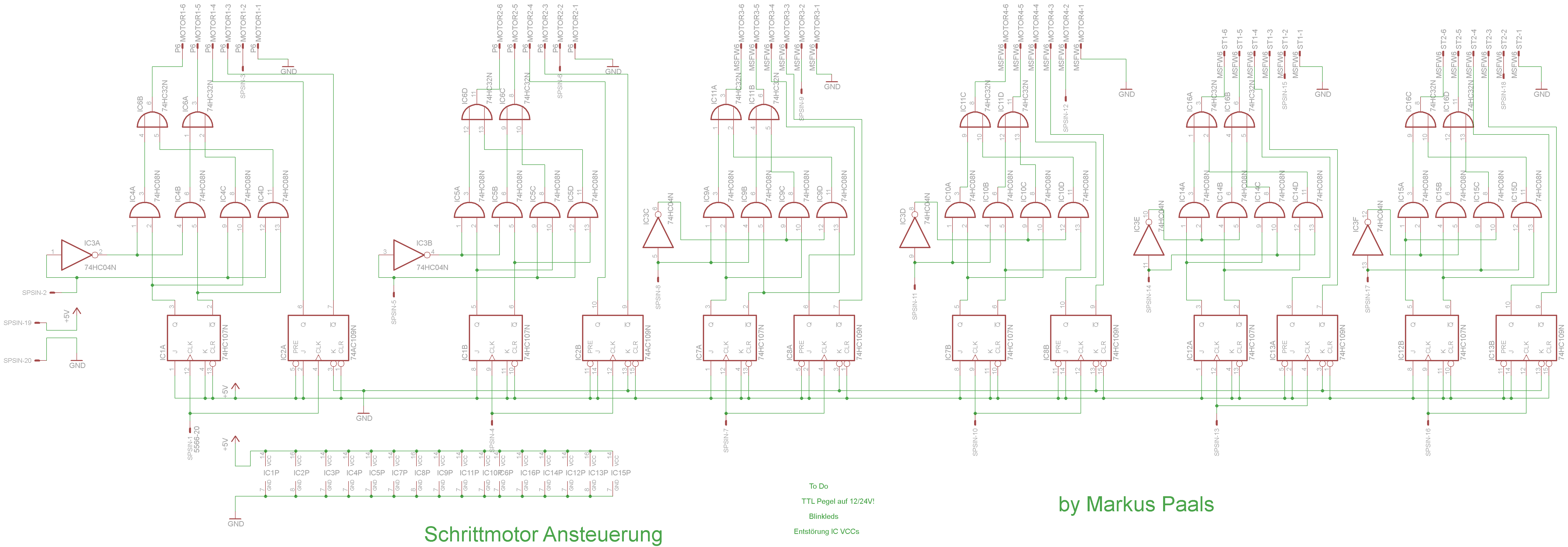

Nun mein neuestes.. Siehe Anhang.
Das ist eine Platine die 6 Motortreiber der Sorte ansteuern kann die ich
mit eurer Hilfe gebaut hab.
Ausgang sind 6 Pole, A - A/ - B - B/ - Stromabsenkung - GND
Eingang für einen Motor: Takt/Richtung/Stromabsenkung.
Funktion:
Clock wird mit einem Positive Flanken JK und einem Negativen Flanken JK
halbiert und die Ausgänge einen Clock voneinander versetzt.
Richtungssteuerung kommt nun durch einen SPS input, der die Ausgänge des
ersten JK nochmal invertiert. Somit laufen die Schritte Rückwärts.
Beliebig Erweiterbar.
Bin noch dabei die Schritte feiner aufzulösen um auch die Bipolar
Motoren mit 4 Windungen ansteuern zu können oder evtl
Microschrittbetrieb.
Trick ist den Eingangsclock immer weiter zu zerhacken mit JK Flipflops
als Toggle geschaltet. Die gewünschte Auflösung soll später per Jumper
einstellbar sein. Ob Vollschritt, Halbschritt oder noch weniger..
Weiteres in Arbeit.
Zwei Probleme bei denen ich Hilfe bräuchte..
Den 5V TTL Pegel auf 12 bzw 24 Volt zu bringen um MosFets anzusteuern.
Wie mach ich das?
So Schlagworte waren Pullup Widerstand oder Pegelwandler.
Könnt ihr mir da nen Tipp geben?
Und ich möchte die Stromabsenkung auch vom Steuergerät weghaben. Drum
sollte es ein Retriggerbarer Monostabiles Kippglied sein was nach 300 ms
sowas in 0 zurückfällt.
Wie mach ich denn sowas? Gibts da Fertige TimerICs?
Hm Schaltplan vergessen.. ;)
von Uwe (Gast)
Hi!
Schraubt ihr jetzt eure Kreativität zurück?
Wie wäre es mit ULN29xx oder gleich richtigen Mosfettreibern.
Wenn unbedingt Eigenbau, schaue mal nach Totempolschaltung...
>sowas in 0 zurückfällt. Wie mach ich denn sowas?
???? Monoflop und Gogle eventuell.
Aber natürlich ist sowas zu bekommen.
Jetzt aber hingesetzt und Hausaufgaben gemacht, beim Abschreiben lernt
man nichts.
Viel Erfolg, Uwe
Totem Pole und Monoflop..
Wiedermal 2 Schubse in die Richtige Richtung. :D
Danke Uwe!
