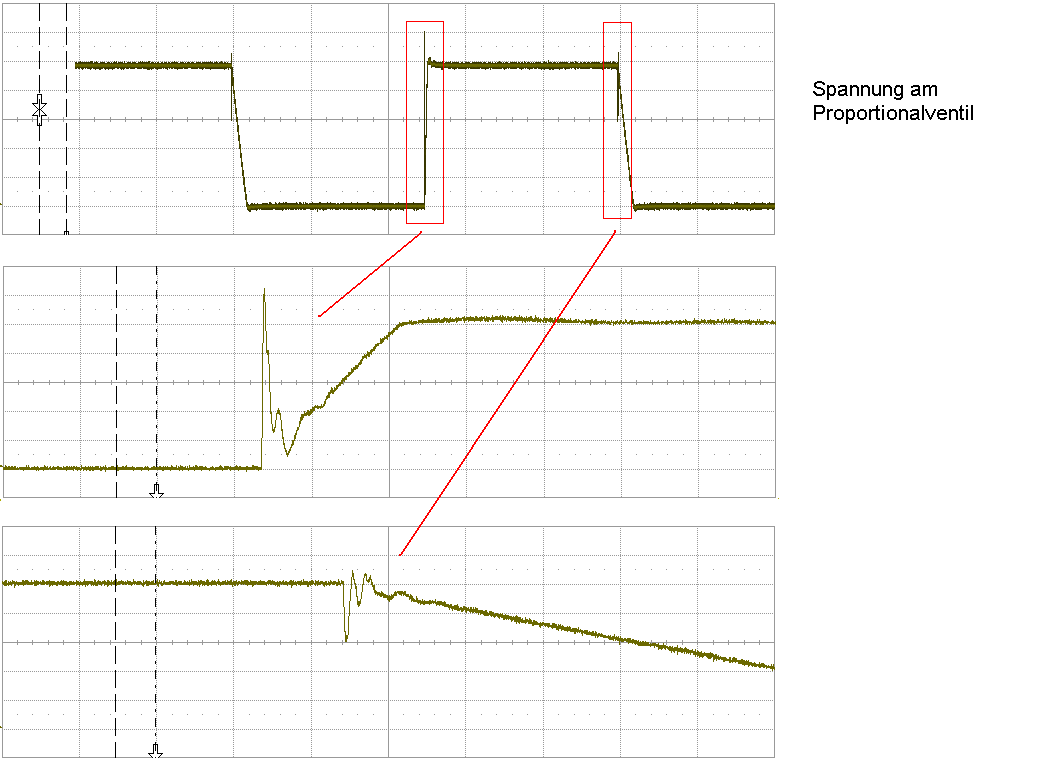

Ich habe die Schaltung jetzt entsprechend aufgebaut. Die
Spannungsversorgung von 24V habe ich zunächst über ein Netzteil
realisiert und die PWM-Generierung über einen Funktionsgenerator.
Nun treten bei den Schaltvorgängen kurzzeitige Spannungssprünge am
Ventil auf (siehe Anhang). Beim Einschalten gehen sie hoch bis zu 30V.
Beim Ausschalten runter auf ca. 14V. Die Sprünge übertragen sich auch
auf die Versorgungsspannung. Ist das sehr schlecht für meine Schaltung?
Welche Maßnahmen könnte man zur Vermeidung anwenden?
Nochmals Danke im voraus für Anregungen.
Vince
von was-willst-du (Gast)
Hat die Diode keine Wirkung?
Große Leitungslängen?
Was macht Dein Netzteil bei der plötzlichen Belastung? Kommen die
Sprünge von daher?
Erstmal diesen Fehler beheben.
