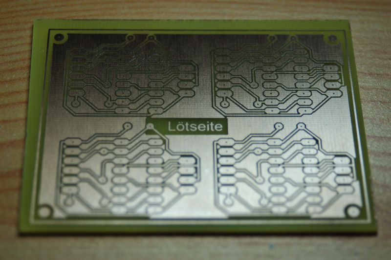

Hatte heute zum ersten Mal richtig Probleme beim Ätzen. Geätzt habe ich
mit Natriumpersulfat, hatte noch eine gebrauchte Lösung welche die Tage
draußen war damit sich das gelöste Kupfer als Kristalle absetzte. Hab
dann anschließend die Lösung gefiltert, mit neuem Natriumpersulfat
angereichert und auf 50° Gard erhitzt. Danach die Platine in eine Schale
zum ätzen, schließlich die 50° Gard warme Ätzlösung dazugeben. Mit
Bewegung der Schale war wie immer die Platine bis auf die im Bild
zusehenden Stelle, nach 7 min blank geätzt. Die Platine ließ ich noch
weitere 5 min in der Schale unter Bewegung, aber die Stellen
verschwunden nicht, das einzige was anfing war die Unterätzung der
Leiterbahnen.
Nach der Belichtung sah die Platine 1a aus, wie jede andere die ich
sonst ins Ätzbad lege.
Nun die Frage, woran hat gelegen?
Hast du die Platie vorher geschliffen und mit Aceton oder Spiritus und
der gleichen gereinigt?
Es kann ja sein das ich seine Oxidschicht dich beim ätzen behindert hat.
Sieht aus, als wäre beim Belichten dicker Staub auf der Platine
gelandet, der den Fotoloack nicht ganz richtig abgedeckt hat.
Sowas würde ich mir unterm Mikroskop angucken...
OP
Die Platine war mehr als lange genug in der Lösung, der Ätzvorgang hat
irgendwie abrupt geendet sprich es wurde auf eine mal kein Kupfer mehr
abgetragen.
Wie bereits erwähnt die Platine sah nach dem belichten top aus, wie auch
nach dem entwickeln.
Hatte noch nie Probleme mit dem Ätz, benutze immer das selbe Verfahren.
Hab noch mal auf der Schutzfolie nach geschaut, auf gedrucktes Datum:
30.11.2006
meinte ihr es könnte am Alter liegen? benutzte öfters älter
Fotoplatinenreste ohne Probleme.
Grüsse Andreas

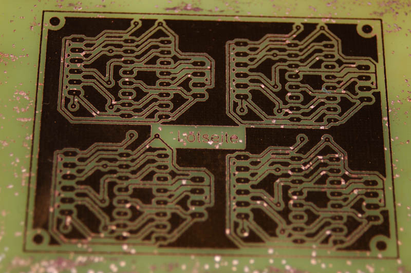

Hab es eben noch mal mit einem anderen Material versucht (Epoxyd
Fotoplatine von ELV), die war bestimmt mindest genauso alt. Geätz unter
den selben Bedingungen. Top Ergebnis, hab sogar die Leiterbahnbreite
noch von 16mil auf 14mil runtergesetzt.
Belichtungsfehler kann ich ausschließen, 3min mit einem ISEL
Belichtungsgerät waren bis jetzt immer noch genug. Könnte vielleicht an
der Entwicklung liegen, werde die nächste Bungard mal länger im
Entwicklerbad lassen.
Anbei das Bild vom letzten Versuch.
Der letzte Versuch schaut ja ordentlich aus, der erste schaut aus als ob
da Staub unter der Fotoschicht lag. Entweder Alterungseffekt oder aber
eine Fehlproduktion. So aus dem Bauch heraus und unter Berücksichtigung
der letzten Platine würde ich mal auf Fehlproduktion schließen.

Nunja, ich hab so ein Bild letztens auf der Arbeit gehabt und da waren
Partikel schuld an der Sache, die unter den Lack gekommen waren. Das sah
halt so aus wie oben.

Das mag schon sein, aber schaue dir mal die vielen Partikel um die
Platine herum an. Da müsste dann schon der Staubsaugerbeutel in der Nähe
geplatzt sein ;).
