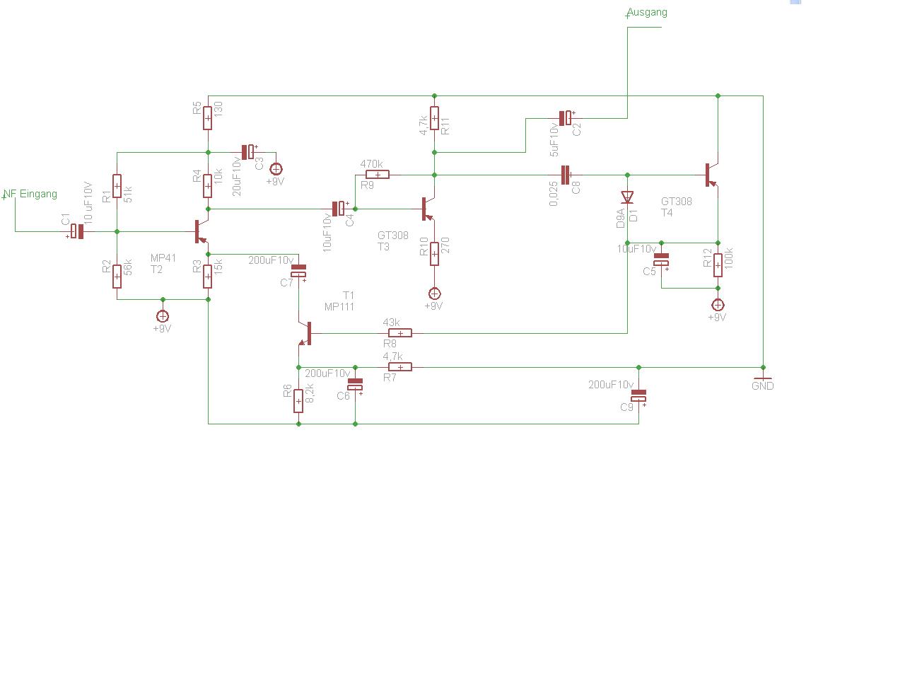

Hallo Leute ich hab ein kleines problem, unswar versuch ich eine
Russische schaltung nachzubauen, ich möchte aber EU Transistoren und
dioden verbauen,
das problem ist das ich keine brauchbahren vergleichs dattenbläter
finde, fieleicht könnt ihr mich helfen, die buchschtaben der folgenden
teile hab ich schohn übersetzt
Russische Transsitor
GT308
MP 111
MP 41
Russische Diode
D9A
Auf Russisch Sprache
(ГТ308)
(МП41)
(МП111)
Ich brauchte die EU ersatzteile
danke im fohraus
ach ja der GT308, MP41 ist ein PNP
der MP111 ist ein NPN
glaube ich, weis net geneau

ich baue eine Lichtorgel nix besonderes nur die Pegeltrenung ist nicht
soh gut, dafür hab ich eine schaltung gefunden Ein NF generator zu
febeserung der pegeltrenung hab das ding schohnmahl gebaut und es funzt
zu 50prozent besser wen ihr die schaltung sehen wolt mus ich die erst
aufzeichnen, oder einskenen habse nur aufn balt Papier
ok
diese Transsistoren die dah als ersatz angebohten werden, die krieg ich
Bein Conrad oder reichel nich bestelt ich hab mal eine datei angehängt
Guckt euch das mal bitte an, wenn möglich dann würd ich gerne die BC
reihe nehmen, ich weis nich was ich dah genau beachten soll

die einzelnt mit mit dattenbläter heraussuch boh hilfe
hab jetzt die daten von den russischen transen
VLS
GT308B
Ge
pnp
200mW
20V
11V
3V
150mA
85>C
120MHz
50/120
CSI
TO5
MP111B
Si
npn
150mW
20V
20V
5V
100mA
120>C
500KHz
170
15/45
CSI
TO9
MP41
Ge
pnp
150mW
15VV
15V
10V
150mA
85>C
1MHz
60
30/60
CSI
TO9
Auf dem Plan ist es umgemalt und arbeitet mit Silizium.
Alle Transistoren sind irgendwelche kleine NF-Typen. Der Erste darf
etwas rauscharm sein. Leider kenne ich die auf der Erde üblichen
Bezeichnungen nicht. Vielleicht findet sich jemand der passende
Si-Transistoren aus dem Kopf kennt.
Die Diode ist irgendein gewöhnlicher Si Epitaxial Typ.
Bis auf die beiden Basiswiderstände am zweiten Transistor der
Verstärkerkette ist alles gleich.
Der C7 in der alten Schaltung ist übrigens verpolt.
