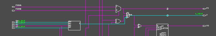

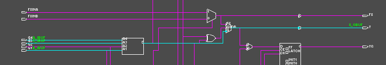

Moderator (Firma: Titel) Persönliche Seite #1187940
> Nur sobald sich einer der Eingabewerte ändert, braucht es einen kurzen
> Moment, bis sich TEMP ändert, und dann noch etwas, bis sich X ändert
Nach der Synthese (als RTL-Schematic) sieht das noch so aus, aber mit
den nachfolgenden Arbeitsschritten wird jede logische Funktion mit bis
zu 4 Eingängen wird in 1 LUT gepackt (z.B. bei Xilinx Spartan 3).
Diese Variable TEMP existiert innerhalb des FPGAs nicht mehr. Der
Prozess wird parallel abgearbeitet. Wobei parallel durchaus bedeutet,
dass da Laufzeiten im Spiel sind, insbesondere, wenn auch die reduzierte
Logik nicht mehr in 1 LUT passt, kommen mehrere dieser Durchlaufzeiten
und Verdrahtungslaufzeiten zusammen. Diese begrenzen dann auch die
maximale Taktfrequenz des Designs.
