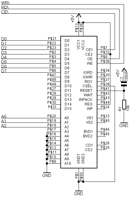

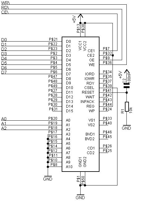

von Andreas Auer (Gast)
Hi.
Im Anhang ist mein Schaltplan von meinem ATMega162 Board. Ich hab
direkt auf der Platine die CF.
Die Karte läuft im Memory Mapped Mode und ist im externen Memory
Interface des Controllers integriert. Lässt sich also ansprechen, als
wenn es ein externes RAM wäre.

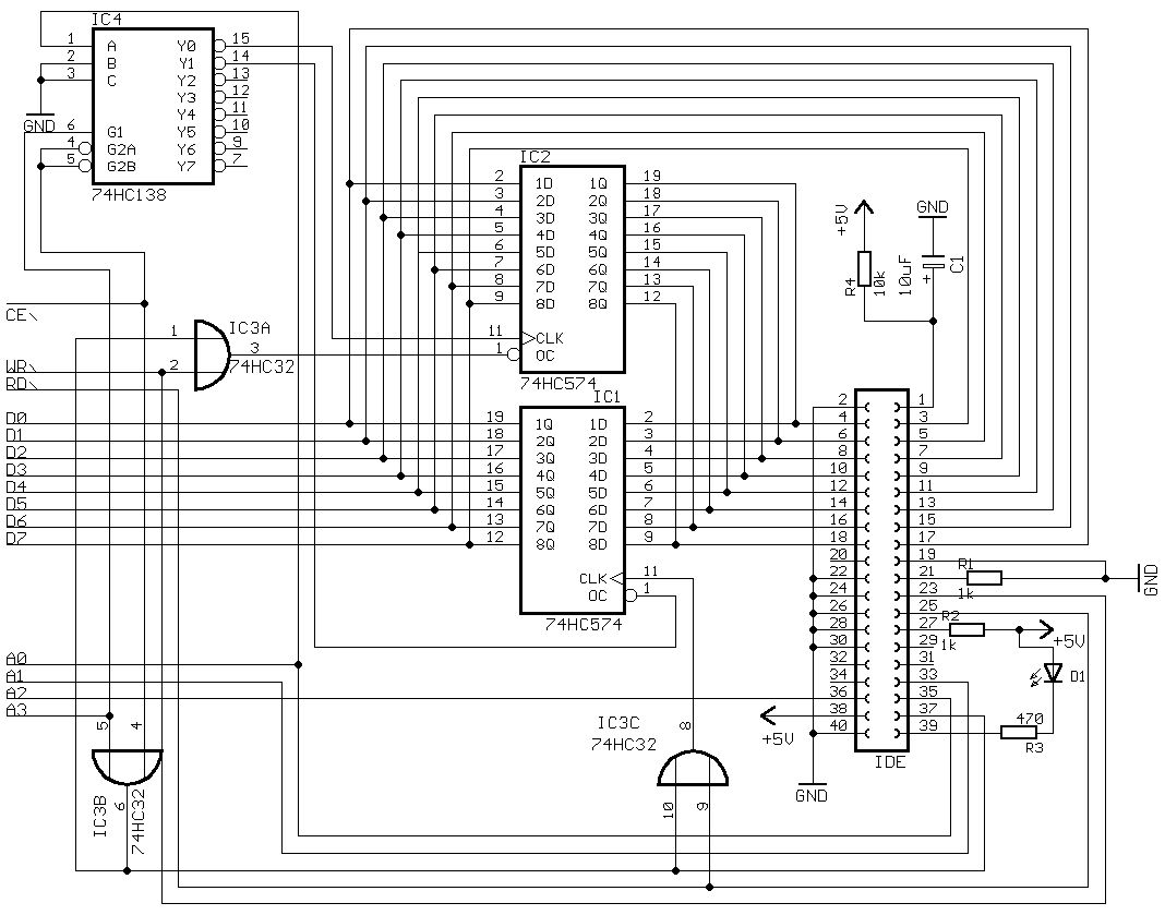

von Benedikt (Gast)
CF ist wohl klar: 8bit Daten, CE\, 3 Adressen, RD\, WR\.
Wie sieht das bei der Festplatte aus ? Die lässt sich nicht im 8bit
Modus betreiben.
Ich mache das über 2x 74HC574 Latches: Eines wird mit 8 bit Daten
beschrieben und beim Senden der Daten an die HDD über OE\ aktiviert.
Das lesen geht umgekehrt: Das Highbyte landet im Latch und wird
anschließend gelesen.

von Benedikt (Gast)
Wiso machst du die Schreib/Lesevorgänge selbst ? Der uC kann sowas auch
hardwaremäßig. Dies ist nicht nur einfacher, sondern auch schneller.
Die 16bit sind zwar ein Problem, das man aber leicht in den Griff
bekommen kann. Ich verwende die Schaltung im Anhang. Über Adressen 0-7
sind die Festplattenregister zu erreichen, Adresse 8: High Byte
schreiben, Adresse 9: Highbyte lesen.
Um einen Sektor zu lesen initialisiere ich die Register und sende den
Lesebefehl (sind alles Byte Werte und können direkt an die Register 1-7
gesendet werden).
Dann lese ich Adresse 0 (Low Byte der Daten), dann Adresse 9 (High
Byte). Das ganze 256 mal.
Schreiben von 16bit Daten geht umgekehrt: Highbyte an Adresse 8, dann
Low Byte an Adresse 0. Das ganze 256 mal für einen Sektor.
