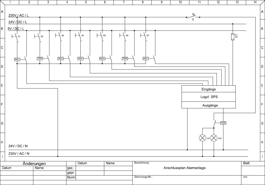

Hallo ,
hätte da eine "bescheuerte" Frage,finde leider niergend wo eine
Lösung,also kann ich mit einem Normalen Relais das ich wo wie im bild
anschließen?
Funktioniert das?
danke für eure antworten
mfg
blackpearl
es ist komplett! diese schaltung soll vor eine logo! geschalten werden.
wenn der schalter betätigt wir also 230V dann soll das relais anziehen
und an den eingang sollen 5V fließen.

Ein normales Relais wird mit Gleichspannung angesteuert. Such mal nach
einem Schütz, das ist der große Bruder vom Relais. Die sind dann gern
auch mal mit Wechselspannung anzusteuern.
> ... und an den eingang sollen 5V fließen.
Das wird wohl nicht so ohne weiteres gehen gehen, wenn du an den
Schütz-Kontakt 24V anklemmst.

So, dann also mal eine halbwegs brauchbare Antwort:
Mit einem (bereits erwähntem) Schütz kann man auch 24V DC (oder 5V DC)
schalten, solange sich der Strom stark in Grenzen hält.
Auch gibt es Schütze mit 24V (AC wie DC) Spulenspannung.
Andernfalls könnte man erörtern, wie sich ein Snubber über dem
Schütz-Kontakt macht.
Sind diese 24V / 5V eine Versorgung oder nur ein IN der SPS?

So ist das Bloedsinn. Oder willst Du wirklich mit 230V 24V schalten?
Wohl eher anders herum.
Antiparallel zur Spule fehlt (bei 24V=) die Freilaufdiode.

230V lassen sich mit einem LOGO nur schalten,
wenn es über Relaisausgänge verfügt.
Die potentialfreien Relaiskontake im LOGO
können die 24V DC (oder 5V DC) aber auch
direkt schalten. Ein Schütz (Relais) ist
also gar nicht notwendig!

blackpearl wrote:
> kann ich die logo so ansschließen?
WTF ist das für eine Datei? SPL = Schaltplan?
Bilder heißen mit Nachname GIF.
Und alle schönen Frauen JPEG.
Versuchs nochmal... :-/
Solange du nur +5V anschliesst wird gar nichts passieren.
Da fehlt schon noch der Massebezug für die Logo.
Und mit den Tastern erst einen Umweg über ein 230V Relais
zu machen ist irgendwie merkwürdig. Taste doch gleich die 5V.
>ich glaub die bracht an den eingängen 5 = high und 0 = low
Glauben heisst nicht Wissen. Also informiere dich
welche Pegel das Teil an den Eingängen möchte.
Ziemlich bizarre Schaltung, warum nimmst du keine 230V Logo, dann hast
du 230V Logo Versorgung, 230V Eingänge und Ausgänge (Relaiskontakt)
Jürgen
blackpearl wrote:
> Wenn ich eine 230V Logo! nehme.> Ist dann logisch 1 = 230V und logisch 0 = 0V ??>> blackpearl
Ja, ist richtig, so sind die Pegel.
Zu Deiner Ausgangsfrage: ein Eltako löst Dein Problem. Gibt es als u.a.
Relais-Variante und als Schalter-(Flip-flip) Ausführung. Du benötigst
ersteres, die Versionen haben ein R in der Typenbezeichnung.
Also ein R100 (ein Schließer) oder R110 (ein Schließer, ein Öffner - das
wäre für ggfs. Schaltungsänderung etwas flexbler).
Gibt es mit 230V AC/DC Spulenspannung, trifft es also für Deine Zweck.
Und kann genauso auf die Hutschien montiert werden wie die Logo!
Steuerung.
Ja, genau so ist das. Bei einer 230V Logo brauchst du keine Relais mehr.
Logisch 1 = 230V, Logisch 0 = 0V oder offen. Die genauen Pegelbereiche
finden sich im Datenblatt.

Mal eine prinzipielle Frage an blackpearl, was willst du eigentlich mit
der Logo erreichen? So wie das aussieht, willst / oder mußt du mit der
ganzen Batterie an Schaltern (S1 bis S7), doch nur die zwei Lampen La1 /
La2 bei Betätigung nur eines Schalters von den 7 zum tastenden oder
dauerhaften Leuchten bringen. Oder soll da noch eine logische
Verknüpfung in der LOGO programmiert werden, oder ist das nur ein Test
für dich oder uns hier?
Mann kann auch mit viel/sehr viel Aufwand ganz einfache Sachen lösen.
Jedoch löst man einfache Aufgaben mit simplen Eltakos, wurde dir schon
mal oben von Andrew Taylor vorgeschlagen.
