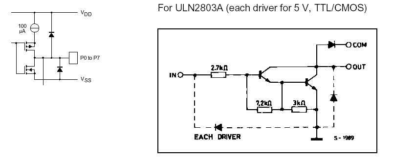

von Ratber (Gast)
Hallo Max
Zunächst mal wirf nen Blick auf das Pic was ich angehangen hab.
Dort hab ich mal die wesentlichen Schaltungsteile zusammengetragen.
Is eigentlich ganz einfach.
Links der Ausgang des 8574.
Wie man sieht hat der nur ne 100uA Quelle nach Vdd und kann so nur
wenig nach "oben" reissen.
Er kann also nur kräftig nach Masse (Vss) ziehen.
Will man dort Definierte Pegel mit etwas mehr "Energie" dann sind
Pullups fällig aber das ist ja hier schon erwähnt worden.
Nun zu den ULN 280x.
Eines der Treiberschemata hab ich Rechts eingefügt.
Der Unterschied zwischen 01-05 ist nur der Basiswiderstand am Eingang
der bei 01 nicht vorhanden ist und bei 02-05 die Werte 10.5K / 2.7k /
10.5k  und 1.05K beträgt.
Der Rest ist immer gleich.
Das Datenblatt zu den Tyapen 2801-05 gibt ja schon gut auskunft darüber
welcher Typ für welche Ansteuerung gedacht ist.
Also
01  Pmos/Cmos
02  15V Pmos
03  5V TTL/Cmos
04  6-15V Cmos/Pmos
05  High-TTL
Du mußt nur entscheiden welchen du brauchst.
Wie ebenfalls schon gesagt wurde ist der 280x als Open Collector
ausgeführt und die Last kommt zwischen VCC und Ausgang.
Er Schaltet also nach Masse.

es mit Pullups und dem 2803 bestens klappt denn der 8574 gibt ja TTL
aus also bekommt er auch die TTL-Taugliche Schaltstufe ;)
Als Pullups hab ich oft 20K ohm genommen.
Das ist nicht zuviel und nicht zuwenig.
Wer Sicherer Fahren will der kann auch gerne bis zb. auf 5-10 K
runtergehen.

Hab mal testweise an einem der Ausgänge einen PullUp Widerstand mit 10k
Ohm angeschlossen. Komischerweise funktioniert jetzt alles (also alle 8
Ausgänge) wie gewünscht, wie kommt das und klappt das in Zukunft auch
sicher ;) ?

Yo,das das Funktioniert glaube ich gerne denn ohne Pullup geht es eben
nicht mit nem 8574.
Sicher ist das allemale.
Warum ich 20K genommen habe ist einfach der Grund das ja permanent ein
Strom durch die Widerstände fließt und sich alle Pullups in einer
Schaltung ja irgendwo summieren und das kann dann schnell mal ein
nennenswerter Wert werden.
Also mal grob gerechnet (Nicht schlagen. Ich machs mit absicht so
einfach) haste bei 10k Pullup und nem 2803 dann 10k+2.7k+7.2k+3k=22.9k
zwischen Vcc und Vdd.
Bei 5V sind das dann nach I=U/R also 5V/22.9k=0.22mA pro Port die
permanennt fließen.
Hört sich wenig an aber bei 8 Ports sind das schon 1.76mA
Zugegeben,auch noch wenig aber auch kleinvieh macht mist.
