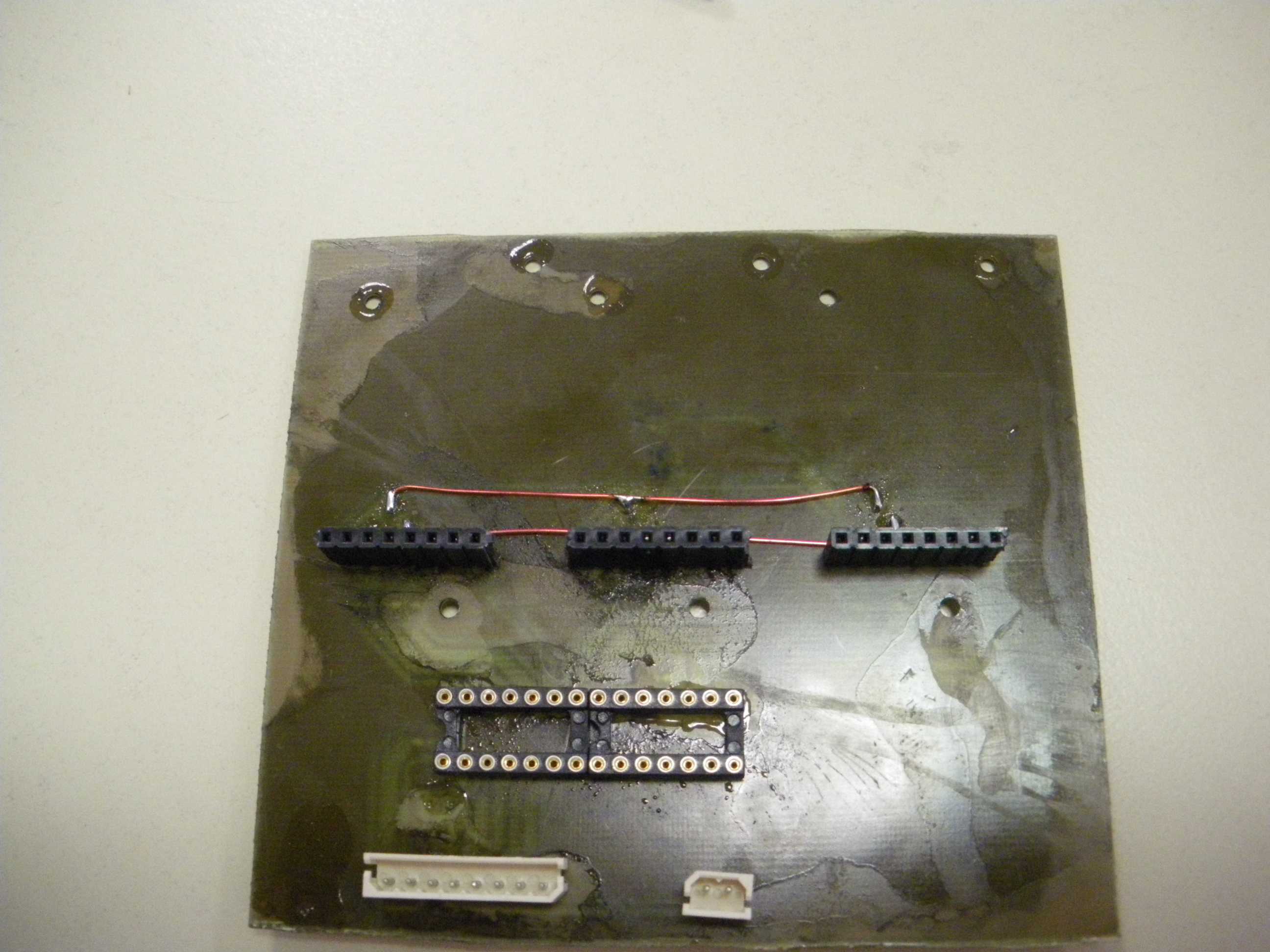

Eine simple Frage stellt sich mir. Wenn ihr SMD Platinen lötet und viel
Flußmittel nehmt, wie bekommt ihr die Platine eigentlich wieder sauber?
Mit einem Tuch kommt man wohl kaum zwischen die zahlreichen Bauteile?
Wie geht das in akzeptabler Zeitspanne?
Isopro-Alkohol, Aceton, Brennspritus oder Fluxfrei(giftig), mit Pinsel
oder Q-tip, Der Alkohol geht am besten, weil ungefährlich stinkt nicht.
Flusfrei reinigt noch besser ist aber ungesund und stinkt.
Leiterplatte in Isopropanol oder Alkohol baden, dabei mit einem festen
Pinsel gut abbürsten, danach mit Pressluft abblasen, oder einfach
trocknen lassen.

Leider nein. Wenn man das Flußmittel nur in wenig Isopropanol löst und
dann wieder verdunsten läßt, bleibt das Flußmittel schön verteilt
zurück. Man muß die Platine also etwas spülen oder in eine größere Menge
eintauchen.

Ich hab mal gelernt, dass eine Reinigung mit Alkohol die Lötaugen
beschädigt.
Mir wurde beigebracht, dass durch die Verdunstungskälte Risse im Lötauge
entstehen können und dadurch später kalte Lötstellen draus werden.

Ich reinigen/spüle seit Jahren mit Alkohol ohne Probleme. Nur wenn ich
welchen Trinke bekomme ich Probleme mit dem Augen beim gucken. ;-)
Bei Isopropanol ist das kein Thema, das verdunstet relativ langsam.
Ausserdem sollte man's ja auch nicht auf der Platine verdunsten lassen,
dann hat man die alte Sch... ja immer noch drauf. Also am besten mit
Pressluft abblasen oder abtupfen.

Ich habe schon einges versucht...Isopropanol, Flussmittelentferner in
der Flasche. Funktioniert ganz gut, nur hinterlässt es bei mir Flecken
auf der Leiterplatte. Kann es sein, dass diese Mittel Epoxy angreifen?
Ich verwenden FR4 Paltinen von Bungard. Hat jemand Tipps für mich? Die
Platinen sehen nach der Behandlung nicht sehr schön aus.

> Flecken auf der Leiterplatte
Was für Flecken? Weisse Stellen kommen daher, dass das Flussmittel nicht
vollständig abgewaschen wurde und das Lösungsmittel zuviel Wasser
enthielt (zB. billiger Spiritus). Passiert selbst mit dem
Kontaktchemie-Zeug, wenn man nicht per Pressluft sondern mit Atemluft
nachpustet.

> Ich habe hier mal ein Photo von den "Flecken" die ich meine.
Da klebt ja richtig Schmodder auf der Platine. Sauber ist die sowieso
nicht. Die hellen Flecken könnten die wenigen Stellen sein, an denen der
Schmodder runtergegengen ist und du die normale Platinenfarbe siehst.
Photolack nicht abgewaschen? Mit Klempnerlötfett gelötet? In
Brennspiritus oder Benzin von der Tanke gebadet?  Muttis
Nagellackentfernen?
