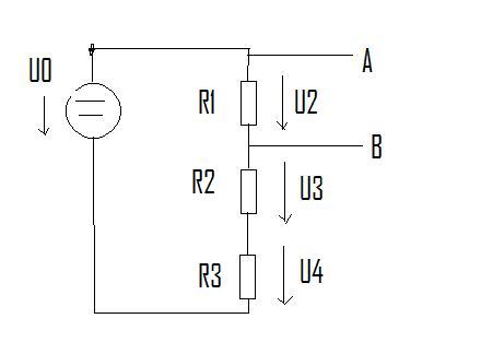

Da ich ganz neu in der Elektronikwelt bin und hier ein paar Basteleien
probieren möchte, hätte ich ein paar frage.
U0 = 5V , R1=1kOhm, R2=2KOhm, R3=3KOhm.
Hier kann ich nun per Spannungsteiler z.b. die Spannung U2 ausrechnen
durch:
U2= U0 * R1/ (R1+R2+R3).
Also einfach per Spannungsteiler.
Zwischen A B Habe ich also die Spannung Uab=5/6V .
So. Wenn ich nun die Spannung Uba haben möchte ändert sich einfach das
Vorzeichen nicht wahr?
Nächste Frage.
Wenn ich U0=-5V habe, fliesst der Strom nicht vom Pfeilanfang durch die
Schaltung zur PFeilspitze sondern entgegengesetzt der Pfeile an den
Widerständen. Also fällt an ihnen eine negative Spannung in
Pfeilrichtung ab, oder?
Wenn ich also die Spannung Uab ausrechne, habe ich Uab=-5/6 V.
Wenn ich nun die Spannung Uba haben möchte, drehe ich das vorzeichen um
und erhalte Uba=5/6 Volt.
Ist das so korrekt gedacht?
Denn wenn ich einen Umlauf mache müssen ja:
U0-U1-U2-U3= 0V ergeben.
Für meine negative Spannungsquelle währe das:
-5V- (-5/6V) - (-5/3V) - (-5/2V) = 0V
Leider habe ich keine negative Spannungsquelle um sowas mal
auszuprobieren.
Aber so wie ich das in meinem Buch verstanden habe, sind die pfeile ja
immer entgegengesetzt  der Spannungsquelle (da verbraucher) und durch
den negativen strom fällt ebend eine negative spannung in pfeilrichtung
daran ab.

Gast #1189178
> auszuprobieren.
Eine negative Spannungsquelle ist auch nur eine Spannungsquelle wo + und
- vertauscht sind.

Gast #1189319
Alles hast Du korrekt gedacht.
> auszuprobieren.
Doch. Einfach Deine Batterie bzw. Netzteil umpolen.
Es geht nur um den Bezugspunkt.
Im "Normalfall" nimmt man den negativen Anschluss der Spannungsquelle
als Bezugspunkt und legt fest, das sind 0 Volt. Dann ist der positive
Anschluss der Spannungsquelle eben positiv_er_ als die definierten 0
Volt.
Im anderem Fall definiert man den positiver Anschluss der
Spannungsquelle als Bezugspunkt und definiert ihn als 0 Volt. Dann ist
der negativer Anschluss der Spannungsquelle eben negativ_er_ als die
positive der als 0 Volt definiert wurde.
Noch eine Hilfe: Es gibt sozusagen keine "absolute" Spannung, sondern
eine Spannung ist immer ein Unterschied zwischen zwei Potentialen.
Hast Du am Punkt A 1000 Volt und am Punkt B 1005 Volt, dann ist die
Spannung BA auch nur 5 Volt.

#1189439
Exakt. Man spricht auch von einer Potenzialdifferenz.
Genau, und wenn an Punkt A ein Potenzial von 1000 V und an B von 995 V
ist, dann hast Du - unter Beibehaltung des Zählpfeiles - eine
Potenzialdifferenz (Spannung) von -5 V von A nach B. Wichtig ist, dass
man sich eine Bezugsrichtung bzw. einen Bezugspunkt definiert, auf den
alle anderen Größen bezogen werden. In Deinem Fall ist das der
Zählpfeil. Wenn der Strom in Richtung des Pfeiles fließt, bekommst Du
einen Spannungsabfall ebenfalls in Richtung des Pfeiles. Der ist dann
per Definition positiv. Fließt der Strom entgegen der Pfeilrichtung,
dann ist er negativ und es gibt einen negativen Spannungsabfall...
Andiii wrote:
> beides mal in pfeilrichtung.
> Da einmal Strom negativ und einmal positiv.
Schreib lieber "einmal Strom gegen Pfeilrichtung und einmal in
Pfeilrichtung"...
Gast #1189452
Ist das nicht falsch?
Wenn an A 1000V anliegen und an B 995V ist die Potentialdifferenz
Uab=5V und Uba= -5V.
#1189457
Ja, hab nen Dreher dringehabt. Das bezog sich auf das Beispiel von
Jemand und musste dementsprechend natürlich heißen "eine
Potenzialdifferenz von -5 V von B nach A". Eben unter Beibehaltung der
Pfeilrichtung...
Aber gut aufgepasst! Jetzt haste es offensichtlich wirklich verstanden.
