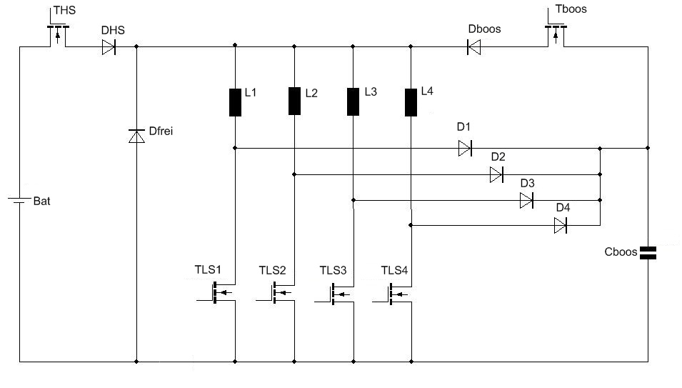

Hallo Leute!
Ich such nach einem Mosfet-Treiber und zwar für eine Booster-Schaltung.
Der Kondensator wird vorher auf ca. 50V Aufgeladen. Diese 50V des
Kondensators sollen dann auf die Spüle geschaltet werden um ein
schnelleres Schalten zu ermöglichen. (Mit der selben Spule wird auch der
Kondensator aufgeladen)
Jetzt liegt ja Tboos hier als High-Side-Schalter vor und braucht
deswegen eine höhere Spannung als die 50V.
Mein Gedanke war jetzt, wenn ich das mit den Treibern richtig verstehe,
die 50V vom Kondensator abzugreifen und über einen Treiber die Spannung
etwas zu erhöhen. Dann hätte der Treiber ja eine höhere Spannung und man
könnte dann über einen vorhandenen ATmega128 den Mosfet ja ansteuern.
Stimmt da mein gedanke??
Welchen Treiber könnte ich dann dafür verwenden und habt ihr vielleicht
einen Beispiel an dem ich sehen wie so ein Treiber richtig eingesetzt
wird?
Achja und das ganze sollte schon sehr flink arbeiten können.
Ein Power Mosfet ist auch schon verhanden und das Ansteuern über einen
Optokoppler funktioniert zwar auch, aber der Mosfet wird dann ja leider
nicht ganz durchgeschaltet.
Mosfet:
http://www.alldatasheet.com/datasheet-pdf/pdf/131499/IRF/IRFB3077PBF.html
Danke schon mal im Voraus
Was soll die Schaltung machen??
Was spricht gegen einen Boost-Konverter? Der hätte den FET auch Lowside.
Ich würde ganz von den High-Side Treibern weggehen, nimm einen starken
Lowside-Treiber (UCC27424) in Kombination mit einem kleinen Übertrager.
>Und: was würde der FET rechts oben tun? Netzrückspeisung?
Ganz sicher mit DHS!
Der Ersteller nannte es Booster Schaltung als will er wohl die Spannung
erhöhen. Ich kenn keine Konverter Topologie, die Mit 3Schaltern 3Dioden
aber nur mit 1C und 1L Arbeitet.
Synchrongleichrichtung scheint auch nicht das Ziel zu sein.
> also will er wohl die Spannung erhöhen.
Ja, und er will Energie aus dem Kondensator entnehmen (über den FET
Tboos) die dann durch die Spule schicken, und hofft anschliessend auf
eine höhere Spannung am gleichen Kondensator. Das wäre ein Perpetuum
Mobile.
OP
Hallo!
Habs auf keinen Fall selbst erfunden. Wurde schon von Bosch und anderen
Firmen für einen Einspritzung im KFZ Bereich entwickelt.
Was da dargestellt ist, ist eine Ansteuerschaltng für einen
Common-Rail-Injektor (http://www.motorlexikon.de/?I=1579&R=E) mit einem
Magnetventil. Die hohe Spannung wird nur benötigt um ein schnelles und
sicheres Schalten des Magnetventils zu gewehrleisten.
Das ganze Funktioniert in fünf Schritten:
1. Öffnungsphase: dabei wird der Kreislauf wie oben auf dem Bild
dargestellt wird geschaltet und wenn der Kondensator geladen ist, sollte
eine Spannung um die 50V anliegen und ein Strom ca. 20A fließen.
Nutzen=Schnelleres Anziehen des Magnetventils als mit 14V
2.Anzugsstromphase: dabei wird nur THS und TLS geschaltet, wodurch nur
das  Magnetventils gehalten wird.
3. Haltestromphase: Hier soll der hohe Strom auf einen niedrigeren Wert
gesetzt werden um Verlustleistungen zu vermeiden. Es wird nur kurz THS
geschaltet, wodurch der Strom auf ca 13A Abfällt und durch die Frei
gewordene Spannung aus der Spulle wird der Kondensator geladen.
4. Im grunde wie unter 3.: Hier THS durchgeschaltet nur TLS wird ständig
an und ausgemacht um halt den Strom zu begrenzen  und beim auschalten
den Kondensator durch die Spannungsspitzen aufzuladen.
5. Ausschalten: Es ist nur THS an die Strom fällt ab und die durch die
Spannungsspitze aus der Spule wird wieder der Kondensator geladen.
Die Spule oben stellt einen Injektor von vieren dar und im Leerlauf muß
das ganze in ca 2.5ms ablaufen.
Ich habe ja soweit alles, das Programm, die MosFets (IRFB3077PBF. Ich
versteh nur nicht ganz wie das mit den Treibern läuft.
Kann ich da einfach mit meinem ATmega128 den Treiber ansteuern der
wiederum mit einer höheren Spannung den MosFet ansteuert.
Wenn ja welchen Treiber brauch ich um min 50V und max 20A mit einem
High-Side-Mosfet zu Schalten.
Ich muss ja in der ganzen Schaltung nur zwei High-Side-Mosfets Schalten
und das kriege ich einfach nicht hin.
PS: Das ist bestimmt kein Perpetuum Mobile  :)
Vielen Dank fürs Lesen
OP
Na Leute kann mir hier keiner einen Tip geben.
Brauch doch nur etwas, was ich mit Mikokontroller ansteuern kann und das
Bauteil muß dann die Versorgungsspannung von 50V des High-Side-Power
Mosfets abgreifen, um ca. 5V erhöhen und dann mit den 55V das Gate des
Mosfets ansteuern.
