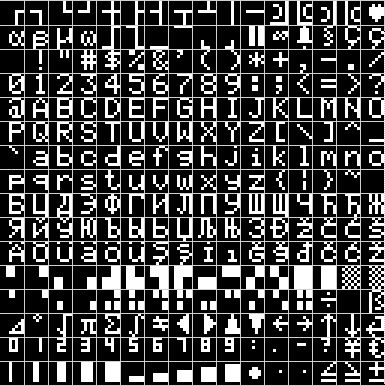

von Sergey (Gast)
Hier ein 256 Zeichen Design (CHARGEN.BIN). Gedacht war es, um es in ein
2716 EPROM zu brennen als CG-ROM eines Video-Generators.
Das Format ist 6x8 (meistens 5x7 + Zwischenraum, aber manche Zeichen wie
das kyrillsche D ("Д") gehen in den Zwischenraum hinein.
Es sind enthalten:
- ASCII-konformer Zeichensatz
- Box-Draw Zeichen, Pfeile, Balken, ... (nicht standardkonform)
- Diverse Symbole (Winkel, Grad, Integral, Wurzel, Glocke, Alpha, Beta,
Gamma, My, Euro, Yen/Yuan)
- Kyrillsche Zeichen Russisch + Serbisch (nicht standardkonform wie
KOI-8, sondern nur jene Zeichen, die nicht genauso aussehen wie die
lateinischen)
- Umlaute (Deutsch + Türkisch)
Alle Zeichen wurden von mir selbst gezeichnet, damit sie gut aussehen :)
Inhalt CHARGEN.TGZ (Tar+GZip):
chargen.bin => ROM-Image
chargen.gif => Vorschau-Bild
von Sergey (Gast)
Hier die Vorschau als GIF extra
