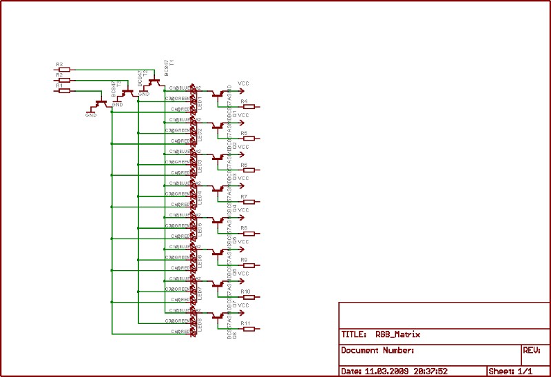

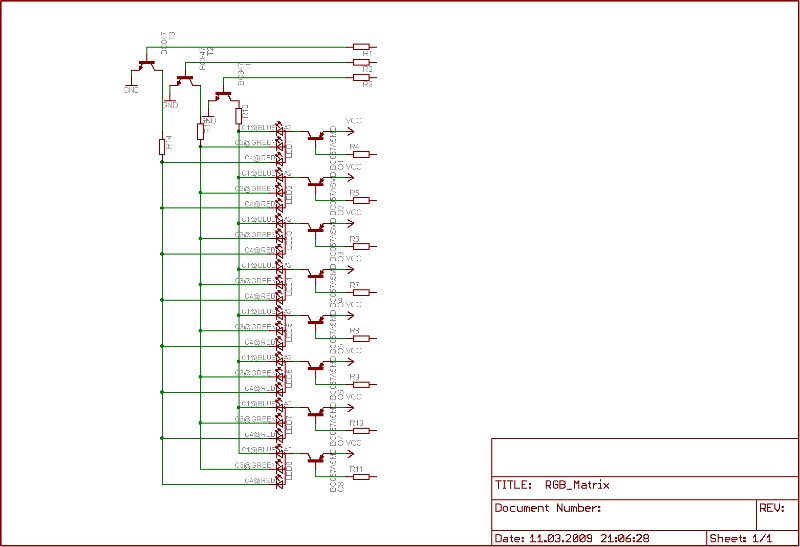

RGB LED Matrix 8x3 so möglich ?
#1189994
Ja, wenn du die 8 LEDs multiplext. D.h. nur eine RGB-LED ist jeweils an.
Nein, wenn du mehrere RGB-LEDs gleichzeitig betreiben willst, denn damit
schaltest du jede LED einer Farbe jeweils parallel. Das kann gut gehen,
muss aber nicht, denn es kann passieren, dass die LED mit der
niedrigsten Flussspannung allen Strom aufnimmt und die anderen nicht
leuchten. Und wenn du nicht alle LEDs einer Farbe einschaltest, bekommen
die restlichen deshalb so oder so einen höheren Strom ab.
Deshalb in diesem Fall wohl oder übel: jede LED braucht einen
Vorwiderstand!
Gruss
rayelec
