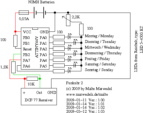

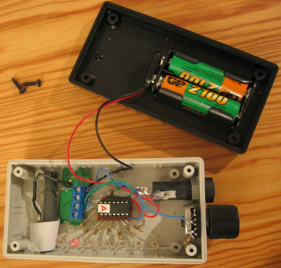

ich habe eine einfache DCF Uhr gebastelt, die mit LEDs den aktuellen
Wochentag anzeigt. Bei mir läuft die Uhr seit 5 Wochen ohne Probleme.
Aber bevor ich die jetzt meiner Großmutter in die Wohnung stelle, gibt
es irgendwas was an der Schaltung möglicherweise doch "schief" gehen
könnte?
Das Gehäuse ist billiges Gehäuse von Conrad und besteht aus Polyethylen
(bei Metall hätte vermutlich der DCF Empfänger nicht mehr funktioniert)
und der Klebstoff ist gewöhnlicher Heißkleber. Der DCF Empfänger ist
ebenfalls das Conrad Modell. Die Sicherung ist eine 50mA mittelträge,
was kleineres gab es bei Reichelt nicht. Auf das Platinenstück hätte ich
im Nachhinein am liebsten verzichtet, weil das bleifreie Lötzinn darauf
einfach nicht haften wollte, so dass die Widerstände effektiv nur direkt
mit dem Sockel verlötet  sind. Alle Widerstände müssten selbst bei einem
Kurzschluss nicht zu warm werden können und auf Kondensatoren habe ich
komplett verzichtet, auch wenn auf dem DCF Empfänger natürlich welche
drauf sind.

kannste ruhig so lassen. Habe schon Steckernetzteile gesehen, die
wesendlich übler aussahen.
Könnte man noch mit Vergussmasse vergiesen, ist aber bei deinen
Ansprüchen ein wenig übertrieben.
Gast #1190245
Hab auch schon schlimmeres im Jahrelangen Dauerbetrieb gesehen. Also ich
denk da kannst du ganz beruhigt ssein. Das wichtigste ist nur das der
Akku bzw Batterie kein kurzschluss abbekommt aber du hast ja sogar ne
Sicherung drin...
Also dürfte schon passen

Warum loetest Du sowas bleifrei?
> komplett verzichtet
Die Abblockkondensatoren wuerde ich dem uC schon verpassen.

100n am IC dicht zwischen VCC und GND sollte man schon einbauen,
ansonsten doch völlig ok.
Vielleicht für die nächste Version:
Bei Deiner speziellen Anwendung hättest Du die 100 Ohm Widerstände
zwischen Port und LED weglassen können, dafür den 100 Ohm zum Poti auf
200 vergrößert.
Es leuchtet ja nur jeweils eine LED.
Der 1,2k vom DCF-Out zum AVR ist eigentlich auch überflüssig, ich kenne
das Conrad-Modul nicht, übliche Module sollten eigentlich auch mit OUT
am AVR-Eingang und eingeschalteten PullUp klarkommen.
Wenn Du dann noch sparen willst: Poti an einen AVR-Eingang mit ADC,
Widerstand der LED an einen passenden AVR-Pin (ist ja noch was frei),
und die Helligkeit per PWM eingestellt. Wenn das Poti dann noch so ca.
100k hat und am Schleifer (ADC-Eingang) noch ein 10-100n hängt, spart
das nochmal Strom.
Gruß aus Berlin
Michael

Worst-Case ist, dass du die Akkus kurzschließst, was theoretisch vor der
Sicherung durch blöde Umstände passieren kann (z.B. ein Stück Draht, was
noch im Gehäuse irgendwo rumliegt). Aber selbst dann ist es sehr
unwahrscheinlich, dass davon das Gehäuse anbrennt. Die Akkus werden bei
Kurzschluß recht heiß, mehr aber auch nicht. Bei LiIo sieht es anders
aus, die sind etwas gefährlicher.
Bei deiner Schaltung wirst du monatlich die Akkus tauschen müssen. Das
ist etwas unpraktisch.

Erinnert sich hier noch jemand an den Aufbau alter Röhrenradios aus den
50ern? Die waren recht ähnlich aufgebaut. Keine Platine, nur
Metallchassis mit Röhrensockeln, Lötleisten usw. Die Widerstände und
Kondensatoren schwebten freiluft zwischen den Lötanschlüssen.

Ich wollte es möglichst einfach halten, daher gibt es keine Taster. Ohne
die Selbstentladung der Akkus müsste man auch bei einem dauerhaften
Leuchten nur alle 4 Monate nachladen. Und dabei ist die leuchtende LED
bei minimaler Helligkeit tags gut zu sehen und nachts fast zu hell.
Ich wollte nur sicher gehen, dass bei einem Software Fehler nicht
plötzlich Ausgang gegen Ausgang kurzschließt.
> das nochmal Strom.
Hm, ich war davon ausgegangen, dass die Effizienz der LEDs bei
niedrigeren Strömen besser ist, als bei höheren wie sie bei PWM für die
gleiche Helligkeit benötigt werden.
