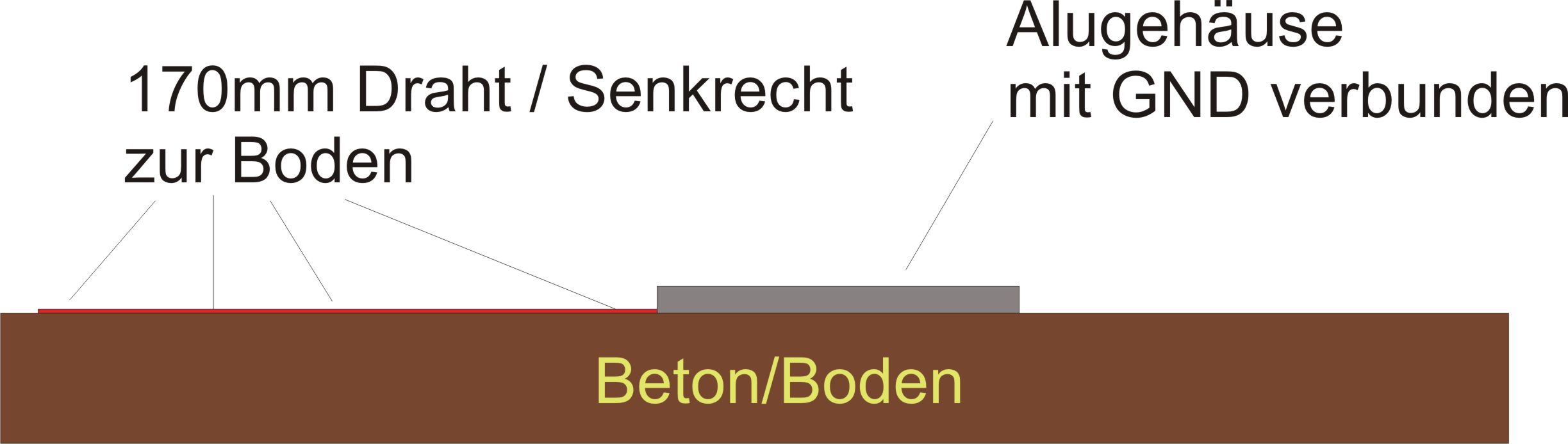

Mein Gehäuse ist mit GND verbunden:
Gehäuse Maße: Durchmesser 75 mm x 8mm Höhe / Komplet mit GND verbunden.
Eine Antenne (170mm Draht) kommt aus´m Gehäuse senkrecht raus /siehe
Anhang.
Leider ist es nicht möglich die Antenne waagrecht zustellen.
Hat jemand noch eine Idee???

HF-Anfänger wrote:
> hier noch mal als JPG... :))
OK.
Das Gehäuse ist so weit weg von der Antenne, dass es als Groundplane
wirkungslos ist.  Der Betonfußboden taugt für diesen Zweck auch
nicht.  Das Optimum für die gegebene Anordnung wäre es noch, wenn
du den Antennenstab senkrecht auf der Gehäusemitte aufrichten könntest.
>Weil dann vermutlich nichts weiter ,,im Weg'' ist.
ja wenn das auf Boden liegt ist ja auch nicht im weg ;-)
Liegt das auf´m Tisch geht das auch noch gut. in der Luft wie ich schon
sagt geht am besten.
So wie auf Bild geht auch gut.
Wenn ich das auf´m Boden lege, dann geht einiges schlechter.
Moderator Persönliche Seite
HF-Anfänger wrote:
> ich würde sagen durch die Bodenreflexion geht der Empfang einiges
> schlechter.
Ja, kann gut sein.
Ja, was nun?  Willst du eine ordentliche Antenne haben oder nicht?
Wenn ja, dann musst du wohl oder übel deine Anordnung an die
Gepflogenheiten der HF anpassen, denn umgekehrt geht's schlecht. ;-)
Wie schon geschrieben, idealerweise eine Scheibe von 35 cm Durchmesser,
in deren Mitte ein Stab von 17 cm senkrecht steht.  Die Abschirmung
des Speisekabels wird unterhalb mit der Scheibe verlötet, der
Innenleiter mit dem Stab.  Das Ganze irgendwie so fixiert, dass dabei
möglichst wenig HF-Verluste in dem Material entstehen, das zur
Fixierung benutzt wird.
Wenn du sagst: ,,Ich kann aber nicht anders, als da ein Stück Draht
auf den Boden zu legen.'', dann musst du wohl oder übel damit leben,
dass das Ding halt irgendwie mehr oder minder miserable irgendwohin
strahlt.

HF-Anfänger wrote:
> Wie sieht es eigentlich aus wenn ich die Länge des Drahtes verdoppele
> oder vervierfache...??? Bring es was...???
Grundsätzlich ist der Wirkungsgrad einer Antenne von der wirksamen
Fläche abhängig, insofern schon.  Von Anpassung in irgendeiner Form
kann man in deinem Fall wohl ohnehin nur träumen :), also stört es
auch kaum, dass die bei lambda/2 natürlich komplett anders ist als
bei lambda/4.
Ich denke, am meisten wird all das bringen, was du die Antenne über
den Betonboden erhöhen kannst.  Denk immer dran, dass der (für dich)
Idealfall wäre, wenn du auf eine Scheibe von lambda/2 im Durchmesser
einen senkrechten Stab von lambda/4 stehen hast.  Je weiter du dich
von diesem Fall weg bewegst, um so schlechter wird die Anordnung.
