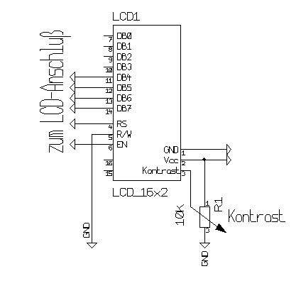

@ alle
jetzt gehts:
Die schwarzen Kästchen kommen nur wenn ich das Programmbeispiel von
Markus einspiele.
Mein Problem war anscheinen nur der Kontrast (Schäm)
Was nur noch nervt ist, das ich mit angeschlossenem Display nicht
programmieren kann.

RW hast Du auf GND gelegt?
Kann es sein, dass Dein Display eine negative Kontrastspannung braucht
und Du deswegen nichts siehst.

RW hab ich mit PortB1 vom AVR verbunden.
Das hab ich so von einer zuverlässigen Schaltung mit nem AT908035er
übernommen. Ich hab auch die Konfiguration in der Software nur auf die
geänderten Ports des 2313 umgeschrieben.
Wieso auf Ground??? Ich kenn die Funktion nicht so genau, aber braucht
der Controller keinen Signalwechsel auf dieser Leitung??

Gast #89162
Bau Deine Schaltung mal so wie im Bild um.
Tu es einfach und benutze den Code den ich Dir gepostet habe.
Bascom fragt RW nicht ab, wartet einfach so lange bis die Zeit beim
Init vergangen ist.
Macht also einfach so lange "nop", bis Zeit wie im LCD-Manual
beschrieben vorbei ist.
