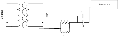

Zwar habe aus einem Datenblatt folgende Filterstromschaltung. Aber
verstehe nicht ganz was dieses macht. Am Eingang liegt eine Spannung am
Transformator an und der Ausgang geht auf Antriebsmotoren. Jetzt ist
meine Frage, kann nun über den Stromsensor den bennötigten Strom der
Antriebe ermittelt werden oder was macht die Filterstromschaltung,
sprich was machen L und C dabei?
Besten dank für eine Erklärung.

Also ich habe noch nie von einer "Filterstromschaltung" gehört oder
gelesen. Nun muss das ja nichts heissen, aber selbst gurgel findet dazu
nichts.
Kannst Du bitte mal einen Link auf das fragliche Datenblatt posten. Dann
können wir da mal reinschauen.
Mit der obigen Schaltung meine ich, kann man jedenfalls nicht den Strom
durch die Last messen, denn der fliesst schlicht an dem Shunt vorbei.

Leider steht das Datenblatt nicht elektronisch zu verfügung. Habe aber
noch rausgefunden dies einen sogenannten Saugkreis ist. Sprich die
Schaltung dient als Filter um die schmalbandigen Frequenzanteil des
Stroms rauszufiltern. Kann aber über diesen Stromsensor nicht den
aktuellen Laststrom evaluiert werden?

>Habe aber noch rausgefunden dies einen sogenannten Saugkreis ist.
Wo steht das. Ein Saugkreis ist üblicherweise eine "Reihenschaltung" aus
Spule und Kondensator, die parallel zu Last liegen.
In der oben gezeigten Schaltung aber sind L und C parallel geschaltet.
>Kann aber über diesen Stromsensor nicht den aktuellen Laststrom evaluiert
>werden?
Wie oben schon beschrieben, nein. Die Last ist hier parallel zu dem
anderen Stromkreis geschaltet.
Am besten scannst Du das Datenblatt und postest es dann. Oder nenne
wenigstens die Bauteilbennenung und eine Beschreibung seines Zwecks.
Vielleicht kommt man damit weiter.
Mit den vorhandenen und widersprüchlichen Angaben kann man nichts
anfangen.

Oh. Tschuldigung. Das ist ja eine Serienschaltung aus L und C. Also
tatsächlich ein Saugkreis. Habe mich von den parallel geschalteten je
zwei Ls und Cs verwirren lassen.
Aber der Strom ist trotzdem damit nicht zu messen.
Wollte ich auch gerade schreiben, wobei die Schaltung so aber irgendwie
keinen Sinn macht, denn ein Saugkreis dient meist als Bandsperre und
liegt parallel zur Last, wie du schon geschrieben hast. Hier aber in
Reihe. Der Stromsensor wird daher nur den Strom auf einer bestimmten
Frequenz messen. Wobei sowieso fraglich ist, was da gemessen wird, denn
mit der Last hat der Stromsensor wenig zu tun.

@ Benedikt
> Wollte ich auch gerade schreiben.
Peinsam ;-}
>Wobei sowieso fraglich ist, was da gemessen wird, denn mit der Last hat >der
Ja. Ist auch irgendwie komisch gezeichnet. Die Windung, an der die Last
hängen soll, so nebendran. Kein Kern. Seltsam.
Hast Du schonmal von einer "Filterstromschaltung" gehört.
Vielleicht irgendeine Art Back-EMV zu messen. Aber auf diese Weise?
Nein.
Irgendwelche Oberwellen, könnte sein. Aber dann würde man nicht den
Strom sondern die Spannung messen wenn das parallel zur Last hängt.

@ Benedikt
>Aber dann würde man nicht den Strom sondern die Spannung messen wenn das
Stimmt, aber das würde ja ungefähr zur Zeichnung passen, wenn da nicht
das Wörtchen "Strommessung" wäre.
@ Dani
Hast Du das Bild irgendwo abgezeichnet? Oder wo hast Du das her? Falls
Du es abgezeichnet hast, guck doch bitte nochmal, ob Deine Zeichung
wirklich korrekt und vollständig ist.

Ein solches Messverfahren ist mir auch noch nicht begegnet, aber eine
Strommessung erscheint mir unter einigen Voraussetzungen möglich:
1)Die Höhe der Oberwellenspannung Uk ohne Filter muß bekannt sein.
2)Vor dem Versorgungstravo sitzt ein Netzfilter mit hoher Impedanz bei
der Oberwellenfrequenz.
3)Die Lastimpedanz ZL bei der Oberwellenfrequenz muß bekannt sein.
4)Saugkreis und "Stromsensor" haben 0 Ohm Impedanz bei der
Oberwellenfrequenz.
5)Die Übertragung über dem Netztravo sei 1:1
Dann wäre Ik=Uk/ZL
Ggf. lässt sich dann der Gesamtstrom aus dem Oberwellenstrom berechnen.
Wie gesagt, könnte, muß aber nicht:-)
