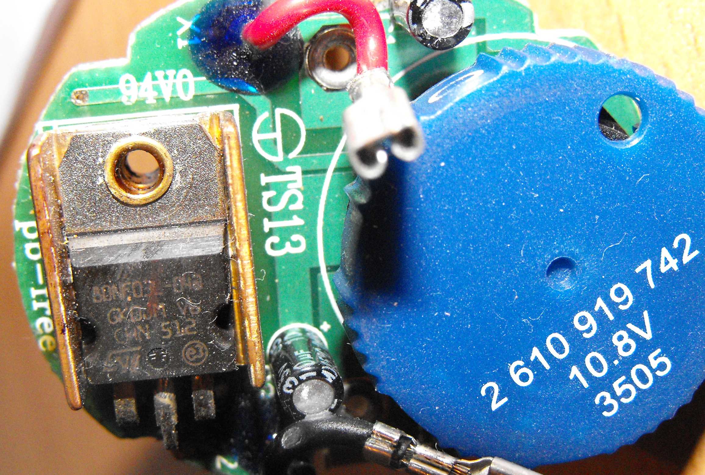

habe in einem Akku-Dremel ein defektes Bauteil. SMD, SOT-223(?). Leider
hat das Teil geräuchert und man kann nicht mehr alles darauf erkennen :(
Das was noch zu lesen ist:
      LS
      30
C01D9526
Bin SMD-technisch eine absolute Null. Liege ich richtig dass es sich um
einen BF770A handelt? Danke!
BF770? ist ein hf -Transistor mit 6Ghz...
Ist sicher kein BF770.
Mach doch mal ein scharfes Bild vom Umfeld auf der Platine. Dann kann
man eher sagen, was es ist. Meist ein RegelSteuerSchalttransistor o.ä.
Ich tippe auf einen ZETEX-Bipolar Schalttransistor.
VlG
Axel
Habs fotografiert. Bezeichnung oben könnte bissel falsch sein, sah unter
der Lupe anders aus. Sorry für unscharfes Bild, aber dank der
Batteriekontakte kommt man nicht ordentlich mit der Kamera ran, mit dem
Scanner geht gar nix :(
Gehäuse heisst TO-252AA  SC63  SOT428 / DPACK .
Es kann ein Transistor oder Diode sein (oder auch ein Triak?).
kennst du Vorgeschichte ? hat man was kurzgeschlossen oder verpollt ?
wo führt das unteren Beinchen hin ?
was ist auf der anderer seite der platine ?
Das mittlere Beinchen ist nicht angeschlossen. Bild von der Rückseite
habe ich angehängt. Wie das Teil kaputtgegangen ist weiß ich leider
nicht. Kurzschluß und Verpolung halte ich für ausgeschlossen, wenn dann
war das Gerät überlastet oder ist längere Zeit gelaufen. Seit dem Defekt
lässt sich die Drehzahl nicht mehr regeln, der Dremel dreht immer mit
Maximum.

Ich würde auf nen MOSFET tippen, der als Längsregler die Geschwindigkeit
des Motors regelt.
@STK500-Besitzer: Bei einem Brückengleichrichter wären alle vier
Anschlüsse verwendet worden. Ist auch nen untypisches Gehäuse für nen
Brückengleichrichter.

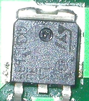

Ich habe einen anderen Dremel in die Hand bekommen und das Bauteil im
Originalzustand geknipst - Bild im Anhang. Ist der SMD-Code das
eingeprägte in dem Kreis? Sorry, wie gesagt: Grobmotoriker und SMD null
Ahnung ;)

Problem wäre also eigentlich gelöst, würde mich aber trotzdem
interessieren was es für ein Bauteil ist und warum es abgeraucht ist.
Die Befestigungsöse des Bauteils von der Rückseite sieht ja auch
angeschmort aus.
