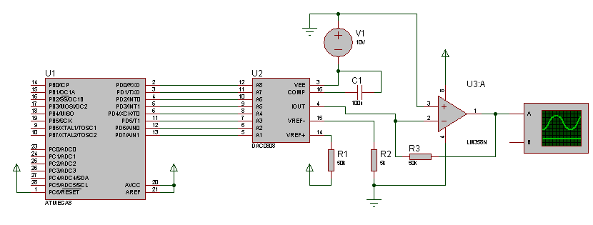

An den Datenleitungen läuft ein Code von 0 bis 255 binär. Die
DAC-Schaltung ist einem Beispiel aus seinem Datenblatt nachgebaut. Die
Spannung am Ausgang vom Apamp sollte eigentlich von 0 bis 5 V laufen und
ein Sägezahnmuster erzeugen. Aber die wird bei etwa 3.5 V abgeschnitten,
ist dort also bis zum ende der Periode konstant. Ich habe schon
verschiedene Werte für R1 und R3 ausprobiert, 5k, 50k, 5000k. Die
Batteriespannung hat auch kein Einfluss darauf, egal ob 5 oder 10 V. VCC
beträgt wie üblich 5 V.
Wenn ich R3 = R1 / 5 wähle, ist wie erwartet ein Sägezahn zwischen 0 und
1 V zu sehen.
Woher kommt das Verhalten?

Die Type des OPV kann man nicht korrekt lesen, aber die meisten OPV
können den Ausgang nicht bis an die Grenze der Versorgungsspannung
treiben, sondern bleiben 1-2 V drunter.
Wenn der OPV also mit +5V versorgt ist, dann geht der Ausgang eben nur
bis z.B. 3.5 V
