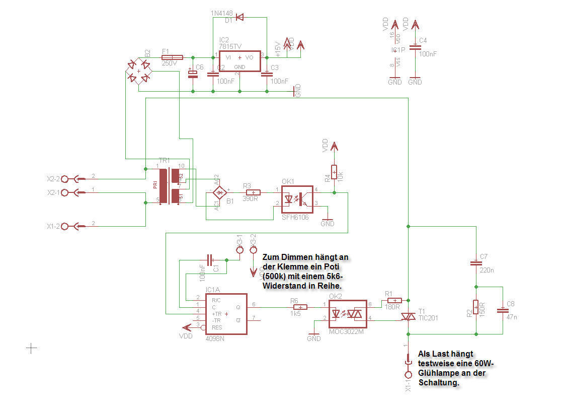

ich habe eine Phasenanschnittsteuerung aufgebaut, die mit einem 4098
einen Takt erzeugt und den MOC3022 ansteuert.
Als Last hängt testweise eine 60W-Glühlampe an der Schaltung.
Es soll später auch als Dimmer eingesetzt werden! (4x40W Glühlampen)
Jetzt hab ich es geschafft zwei Triacs zu killen (TIC201). Ich wüsste
nur zu gern warum, denn einen Kurzschlussstrom hätte ich mitbekommen.
Die Lampe müsste doch eigentlich ausgehen, wenn der Triac nicht gezündet
wird. Sie flackert aber leicht und ist "gedimmt", wenn man den Takt vom
MOC3022 wegnimmt. Natürlich solange der TIC201 noch nicht seinen Dienst
quittiert hat, danach leuchtet sie mit ihrer vollen Kraft.
Habe außerdem auch schon getestet den negierten Ausgang zu nutzen. Ging
auch nicht gut. :(
Den Schaltplan habe ich angehängt.
Ist evtl. das Entstörglied falsch?
gruß
Michi

Was mich bei der Schaltung wundert ist die 3-fache Potentialtrennung
durch TR1, OK1 und OK2, ist das selbst erfunden oder abgekupfert oder wo
liegt da der Sinn?
Die Stecker X3-1 und X3-2 hab ich auch nur einmal entdeckt, ok so?
F1 250V ist wohl ne Sicherung?

F1 ist ne Sicherung ja. Ich weiß nur noch nicht wie viel Strom meine
Schaltung schlussendlich braucht.
OK2 ist der Treiber für den Triac und OK1 ist für die Nullpunkterkennung
da.

Ich hab jetzt beobachtet, dass der Takt sich irgendwie erst einschwingen
muss, wenn ich die Netzspannung anlege.
Sprich ein unkontrolliertes Signal hämmert auf den MOC ein und lässt
dadurch wahrscheinlich den Triac sterben.
Wie kann ich erreichen, dass gleich zu beginn ein korrektes Signal am
MOC anliegt?
Falls noch infos benötigt werden, bitte schreiben.
gruß
michi

Wie sollte der TRIAC denn sterben ?
Wenn er wegen zu hoher Spannung leitend wird, dann geht er nicht kapput.
Evtl. ist der Widerstand in der Gate-Ansteuerung zu klein, so daß der
Strom durch das Gate zu hoch sein kann - aber das sind alles nur ganz
kurze Momente.

also den Vorwiderstand hab ich ausm Datenblatt vom MOC übernommen.
Wo müsste die Drossel denn hin und was für eine braucht man da?
Wie kann man sowas errechnen?
Evtl. ein paar Links zum Nachlesen wären nicht schlecht.
