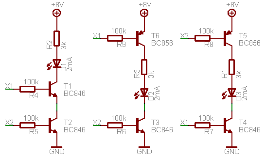

ich möchte mit 3 LEDs 2 Bit (X1, X2) kodieren, den 4. Zustand X1=X2=0
brauche ich nicht. X1 und X2 sind Ausgänge von CMOS-Gattern.
Kann ich das mit dieser Schaltung machen?
Zur Erläuterung:
links: X1=X2=1
mitte: X1=0 X2=1
rechts: X1=1 X2=0
In PSpice sieht das gut aus, aber die Praxis ist ja immer etwas anderes
:D Laut Datenblatt können die CMOS-Gatter mindestens 1mA treiben. Laut
Spice fließen in der Summe 6x 70µA = 420µA in/aus den Transistorbasen.

Schau mal beim CD4511 rein, vielleicht lässt sich bei dem eine
Verschaltung der Eingänge finden, bei der auf 3 der Segmentausgänge das
richtige rauskommt. Würde 6 Transistoren und 6 Widerstände ersetzen.
Ansonsten sehe ich nichts, was dagegen spricht.

Die Schaltung sieht auf jeden Fall sehr elegant aus. Ich habe allerdings
keine LEDs gefunden die mit 0,6mA auskommen. Dieser Strom würde ja bei
angenommenen U_f=2V ca. fließen.
Desweiteren ist der MC14023 (das erwähnte CMOS-Gatter)
http://www.datasheetcatalog.com/datasheets_pdf/M/C/1/4/MC14023.shtml
nur für knapp über 1mA ausgelegt. So dass low power LEDs mit 2mA
ebenfalls ausscheiden.

warum nicht einfach ein 6fach NAND ala CD4011 nehmen?
Ein Gatter ist bereits das eine UND (links). Ein anderes Gatter mit vor
einem Eingang gespanntes (als Negator) weiteres Gatter (damit negierter
und nicht negierter Eingang) ist dann die LED mitte, und dasselbe
nochmal in Grün wie die Mitte, nur eben die Signaleingängen (X1/X2)
vertauscht anschließen. Da diese (alte) Logikreihe bei 8V bei
Ausgangskurzschluß ohnehin nur ein paar mA (so 5-15mA) bieten, kannste
eigentlich die LED auch gleich direkt ohne Rv anschließen (aber wie
gesagt, nur diese alte Serie - notfalls musste ebendoch eine Rv jeweils
vorschalten). Mußt eben nur die max. Ptot der IC's beachten.
Die 1mA, die Du angesprochen hast, gelten nur für den Fall, daß die
Logik-Pegel eingehalten werden müssen - da dies die LED herzlich wenig
interessiert, kannste das auch ignorieren, und ein bißchen mehr Strom
von den Gattern abverlangen. Deswegen wird zumindest bei dieser Reihe
kein Grenzwert für den Ausgangsstrom angegeben, sondern nur die max.
Ptot per IC bzw. Ausgang. Z.B.
Low current oder Ultrahelle LEDs leuchten bei 0,6mA schon ziemlich hell.
>http://www.datasheetcatalog.com/datasheets_pdf/M/C...
Nöö.
1.) brauchst du keine 2mA
2.) Bringen die alten CMOS bei 8V Betriebsspannung schon deutlich mehr
als 1mA.
