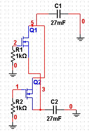

Hi Leute,
also was ich machen will ist, Strom in 2 verschiedene Richtungen
treiben. Dies habe ich mit 2 N Kanal Fets realisiert. Im Anhang sehr ihr
meine Schaltung. Und bitte nicht "das könntest du auch mit dem und dem
Bauteil machen", denn die Schaltung steht schon und funktioniert nicht
nach meinen erwartungen.
Meine Erwartungen bzw was ich will:
Wenn ich Q1 aufsteuere und Q2 sperre soll der Strom von C1 nach C2 über
die Drain von Q1 fließen. Umgekehrt dann von C2 über Q2 in C1.
Was passiert nun in der realität genau:
beide Transistoren werden aufgesteuert an einem liegt
Ugate 3,3 V vom µC
USource 0 und drain 0,3
an dem anderen liegt ugate=0,1 V
udrain 0,3 und usource -0,2 V
Woher kommen denn die Minus 0,2 V bitte?
Die Ansteuerung geschiet mit einem Atmel 1 khz Takt. DIeser sieht aber
gut aufm oszi aus und wenn vom Atmel eine 0 kommt dann ist es auch eine
0.
Die 0,1 am Gate kann ich mir halt nicht erklären.
Könnt ihr mir weiterhelfen?
Und bitte hier nicht über Sinn und Zweck dieser Schaltung diskutieren,
es geht einfach darum Strom schnell in beide richtungen zu treiben.
MFG

von Johannes M. (johnny-m)
Praktisch alle Leistungs-MOSFETs haben Bodydioden (Bulk-Dioden). Die
sind in Deinem Schaltplan zwar nicht gezeigt, aber vermutlich vorhanden.
Was Du (wahrscheinlich) gemacht hast, ist eine Antiparallelschaltung
zweier Dioden. Und dass die nicht wirklich viel macht, ist normal...
Wenn man über MOSFETs in beiden Richtungen steuern will, muss man sie
antiseriell schalten und nicht parallel.
Überhaupt sieht die ganze Schaltung ziemlich sinnlos aus.

von Marco M. (marco1987)
genau solche Einschätzungen wollte ich haben. Von einer Bodydiode hab
ich schonmal gehört. Es gibt auch mosfets ohne diese Bodydioden.
Also sperre ich mir den Strom dadurch immer in beide Richtungen?
Wie kann ich das verhindern?
Nein, Du sperrst gar nichts! Zeichne Dir einfach mal zwei
antiparallele Dioden hin und überlege, was die wohl machen, wenn da
Spannung drauf kommt.
Im Leistungsbereich kaum.

von Hauke R. (lafkaschar) Benutzerseite
und außerdem sitzt source der MosFets auf nicht fest definiertem Pegel
(nämlich am Kondensator), dadurch kannst du überhaupt garnicht mit 0/5V
pegeln schalten sondern bräuchtest einen pegelwandler  un d den auch
noch galvanisch getrennt, damit du sie auf das floatende Source
Potential heben kannst.
Das kommt noch hinzu. Nützt aber alles nix, solange er sich der Dioden
nicht bewusst ist.
Johannes M. wrote:
> Marco M. wrote:
> Weißt Du, was parallel heißt? Das da ist seriell!
du hast antiparallel geschrieben^^
das gegenteil von parallel ist fürmich seriell.......
du meinst dann sicher parallel nur das dioden genau vertikal verdreht
zueinander liegen richtig?
Marco M. wrote:
> kein festes Potential---verstanden, da Selbstentladung usw
Nix "Selbstentladung"! Ein MOSFET wird über seine Gate-Source-Spannung
gesteuert, und die muss bei einem n-Kanal-enhancement-MOSFET positiv
sein (also am Gate ein höheres Potenzial als an Source). Und das
bekommst Du mit Deiner Schaltung für einen der beiden MOSFETs nicht hin!

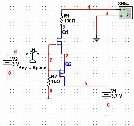

Was ist mit der Schaltung? Also in der Simulation ist es kein
Unterschied, ob meine Quelle oben oder unten liegt, beide Male fließt
Strom.
Außerdem kann ich, wie gewollt durch Sperren des Transistors komplett
die Verbindung trennen.
von was-willst-du (Gast)
Dann gehts doch oder täusch ich mich?

von Jens G. (jensig)
die Body-Diode in Q1 ist grundsätzlich in Durchlaßrichtung gepolt, da Q1
sozusagen verkehrt herum ist - da wirste also kaum einen Effekt haben
Was soll überhaupt die Schaltung?
von BMK (Gast)
Ich denke, da fehlt noch das Verständnis, wie ein Mosfet
angesteuert wird.
Der Mosfet ist da ziemlich eigen und schaut nach, welche Spannung
denn zwischen Gate und Source  (7 und 2 ) anliegt und entscheidet
dann, ob er leitet. Und was hamwer da?
Schlecht zu sagen, Punkt 2 hängt in der Luft.....
von pq (Gast)
die 2. Schaltung funktioniert prinzipiell. Allerdings muss die Spannung
am Gate um ca. 5-10V höher als die Kondensatorspannung sein. Aber nicht
höher als die max. Gatespannung
von Michael (Gast)
>Antiparallel ist nicht das "Gegenteil" von parallel!
Na eigentlich schon, das Gegenteil von parallel ist nur nicht seriell
was man aber gerne annimmt ;).
Zur zweiten Schaltung: Das klappt nicht wirklich da Q1 nicht
aufgesteuert werden kann. Nehmen wir mal an die 3.3V werden auf die
Gates geschaltet, dann schaltet Q2 die Spannung von V1 auf Leitung 2. An
Leitung 2 ist aber Source von Q1 angeschlossen, Gate von Q1 liegt ja auf
3 V. Damit haben wir eine Gate-Source-Spannung von -0.7 V. Nunja, Vth
von einem N-Kanal Enhancement ist auf jeden Fall positiv und nicht
negativ. Wie also soll Q1 hier zum Schalten bewegt werden? Dass dennoch
ein Strom fließt liegt einfach an der Tatsache, dass bei vielen Mosfets
eine Diode (die Bulk-Diode) von Source nach Drain liegt und die ist nun
in Flussrichtung gepolt. Ersetzt du jetzt aber Q1 durch einen
P-Kanal-Mosfet dann könnte es klappen)
von pq (Gast)
stimmt nicht. müssen 2 N-Kanal Mosfets sein.
Die schalten beide.
Ähnlich wie Marco es im letzten Beispiel gezeigt hat. Nur eben mit V2=ca

Meine Beschreibung basiert auch auf der Skizze oben und da ist V2 mit 3V
angegeben und damit kann Q1 einfach nicht schalten, Grund ist oben
erklärt. Mit 12V gehts aber nur wenn V1 < V2 ist, so 6-7V würde ich da
mal mindestens einplanen. Aber was bringt es eigentlich zwei
n-Kanal-Mosfets so zu verschalten? (außer Probleme und Einschränkungen?)

>warum Probleme und Einschränkungen ?
Problem ist schonmal, dass die Schaltspannung (hier V2) von der zu
schaltenden Spannung (hier V1) abhängt, denn wenn V1=V2 ist wird die
Schaltung nicht sicher durchschalten. Nächste Probleme werden einem die
vorhandenen Bulk-Dioden bereiten sollte man Mosfets einsetzen, die diese
haben. Also wenn das schonmal keine Probleme und Einschränkungen
darstellt weiß ich auch nicht. Und der Vorteil dieser Schaltung
erschließt sich mir auch noch nicht.

Was meinst du warum ich frage welchen Vorteil die Schaltung hat???
Erklärs doch mal. Ich habs simuliert in LTSpice und wenn V2 ≤ V1 ist
wird die Spannung nicht vollständig durchgeschaltet, das klappt nur wenn
V2 > V1 ist. Und das ist ja wohl ein "Nachteil" denn man muss immer
dafür sorgen dass V2 > V1 ist, sofern es erwünscht ist, dass die
Spannung vollständig durchgeschaltet wird. Also, erklär doch mal welchen
Vorteil diese Schaltung hat denn, wie du ja selbst sagst, habe ich die
Schaltung scheinbar nicht verstanden.

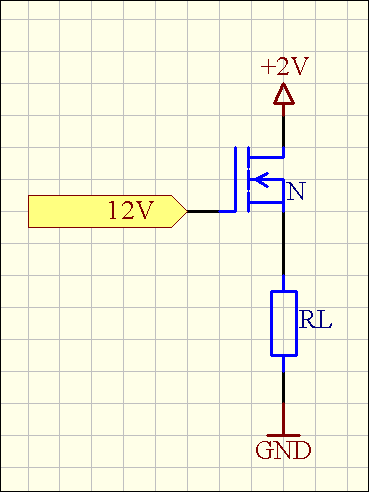

Im Anhang das Bild eines Mosfets. Der schaltet, wenn die Spannung
zwischen Gate und Source Vgth übersteigt.
Wenn ich 2V schalten will, brauche ich am Gate 2V+Vgth, weil Source ja
schon auf der zu schaltenden Spannung liegt.
soweit nichts neues ....

von Michael (Gast)
Die Innenbeschaltung nutzt einen Trick durch die optische Kopplung die
beim "normalen" Fet nicht nutzbar ist. Mal ein Beispiel hierzu um zu
verdeutlichen, was ich meine:
http://i42.tinypic.com/34697yf.png
Die Spannung über R1 kann nicht größer werden als V1-Ube solange V1 < V2
ist. Erst wenn V1 > V2 ist kann die Spannung über R1 ca. V2 erreichen.
Will ich also V2 auf R1 schalten ist so eine Beschaltung humbug solange
V1 < V2 ist, klar. Nur nehmen wir mal einen npn, dessen Basis optisch
geschaltet wird, Kollektor und Emitter lassen wir beschaltungsmäßig
gleich.
http://de.tinypic.com/view.php?pic=24278d5&s=5
Hierbei kann nun die Spannung über R1 auf V2 ansteigen, ganz unabhängig
von ob nun V1 > V2 ist oder ob V1 < V2 ist. V1 muss hierbei nur groß
genug für die Diode sein. Aber warum klappt das hier aber oben nicht?
Die Antwort ist recht simpel: Oben wird aus der Quelle V1 ein Strom in
die Basis geschickt. Dieser Strom ist abhängig von der Spannung über der
Basis-Emitter-Diode. Nun ist da aber noch die Maschenregel, die besagt,
dass innerhalb einer Masche alle Spannungen aufsummiert null ergeben
muss. Das ist der Grund, warum also im ersten Fall die Spannung über R1
nicht V2 erreichen kann solange V1 < V2 ist.
Im zweiten Fall sieht das wieder etwas anders aus. Hier wird der Strom
nicht durch eine Spannung erzeugt sondern durch Anregung mit Photonen.
Somit hat man hier quasi ein schwebende Basis geschaffen, deren
Potential mit V2 mitschwimmt (die Masche mit V1 ist unabhängig von V2
und umgekehrt).
Gleiches gilt auch für das verlinkte SSR. Die Gates werden optisch
angesteuert. Die Ladungen, die man auf dem Gate zum Durchschalten der
FETs benötigt werden durch optische Effekte da hin gebracht, man hat
somit quasi ein floating Gate, das heißt, dass das Potential der Gates
mitwandern kann, unabhängig von dem Bezug zwischen V1 und V2. Deshalb
funktioniere die SSR auch. Aber gibt es ein SSR, dass auch funktioniert
wenn es aus "handelsüblichen" Fets, wie hier:
http://www.mikrocontroller.net/attachment/47957/Unbenannt.jpg, aufgebaut
ist? Nein, natürlich nicht. Der Grund ist, dass die Gates nun an, in
diesem Falle, V2 gekoppelt sind. V2 zwingt die Gates nun auf sein
Potential und nimmt ihnen die Möglichkeit mitzuschwimmen, man hat also
eine Bedingung geschaffen dass V2 > V1 sein muss wenn man über R1 die
Spannung von V2 haben will.
