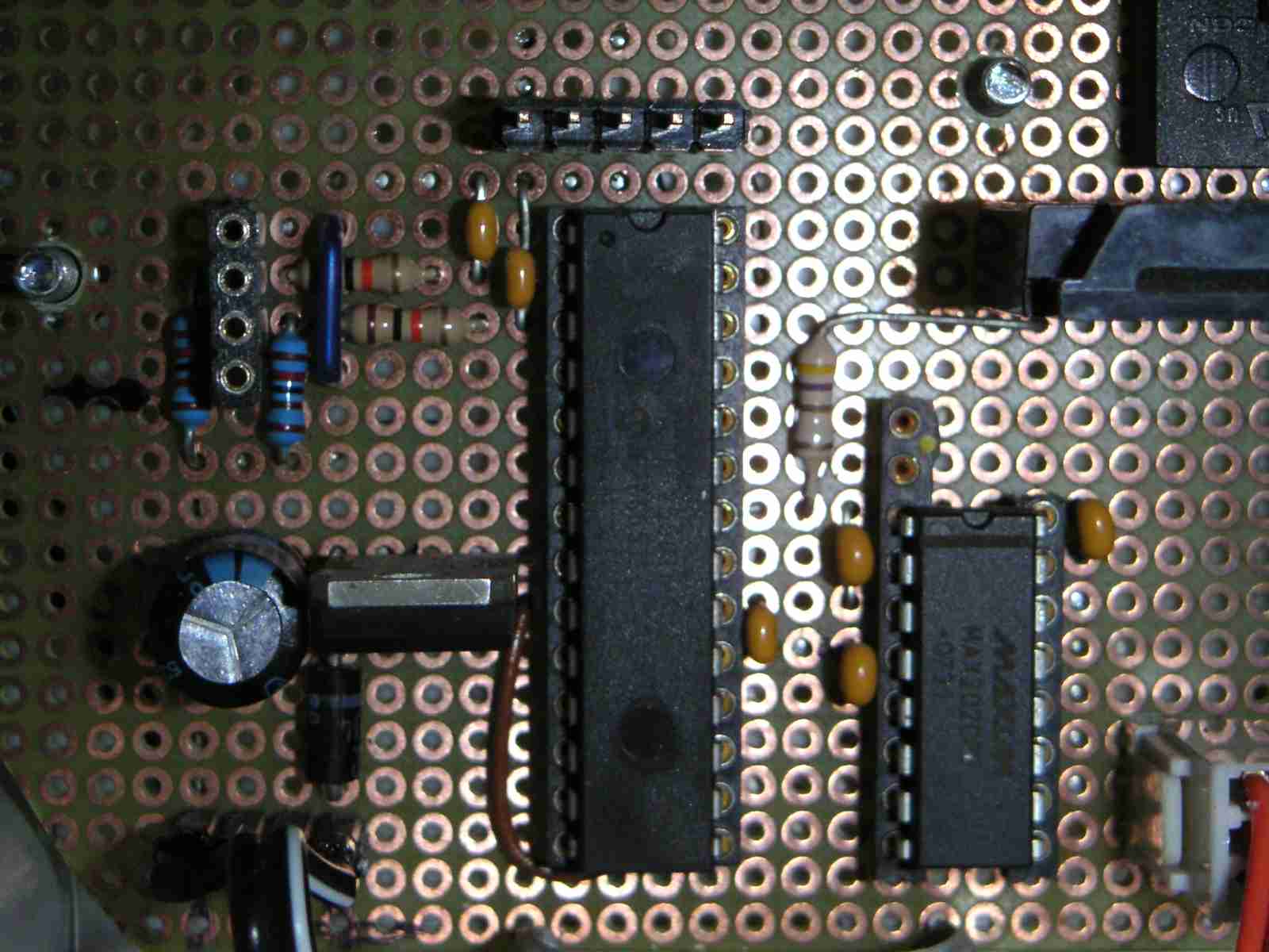

(Firma: Promaxx.net) #1192618
Ich habe das für meinen Vater fertig gebaut.
KTY als Temperatursensor im Vor- und Rücklauf. Die Differenz steuert die
Ansteuerung der Pumpe. Mit einem SSR schalte ich die Pumpe.
Läuft mit einem PIC schon 1,5 Jahre und kann über die serielle
Schnittstelle programmiert werden.

@ Bernd Rüter: Ich bin Laie, was ist ein PIC und ein SSR, welche Kosten
sind mit diesem Teil zu erwarten?
Gruß Georg
Gast #1192880
Hi Georg
Da es um Elektronik geht, wird SSR für 'Solid State Relais stehen',
einem elektronischem Relais.
Die Abkürzung war mir auch unbekannt, aber bei Wikipedia kommt mir das
als brauchbar vor:
http://de.wikipedia.org/wiki/Relais#Anker:Halbleiterrelais
Ein PIC ist ein µC (Mikro Controller), eine Art Ein-Chip-PC.
Dieser (oder jeder andere µC) wird so programmiert, daß er die
Temperaturen misst und entsprechend lange die Pumpe ansteuert, eben über
das SSR, also eine reine AN/AUS Steuerung.
Ob der µC nun ein PIC, ein AVR, eine PicAxe oder sonst ein Controller.
Man könnte auch eine Klein-SPS benutzen, wenn damit analoge Spannungen
erfasst werden können.
Für die nackten µC (PIC oder AVR) spricht der Preis der Chips.
Für eine PicAxe die extrem simple Programmierschaltung (2 Widerstände am
COM-Port), etwas teurer als die nackten PIC, aber die Software ist
gratis und in Basic oder als Flußdiagramm programmierbar.
