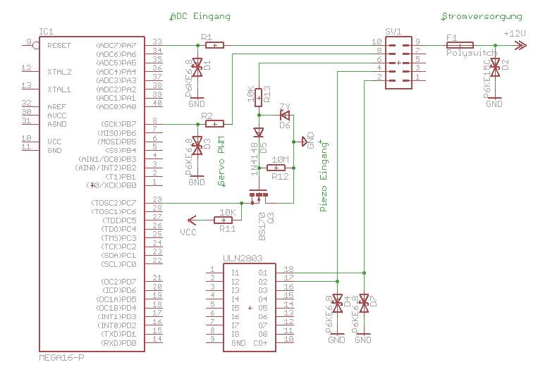

Hallo!
Es sollen 32 IO-Pins (5V, AVR) gegen Überspannung und Kurzschluss
gesichert werden.
Im Reichelt Programm habe ich die "P6ke 6,8CA" gefunden, eine Bipolare
Suppressordiode, diese Wollte ich zusammen mit einem Serienwiederstand
verwenden.
Diode gegen zuviel Spannung/Verpolung und Wiederstand gegen Kurzschluss.
Wenn ich mir jetzt überlege wie viele Bauteile das werden wird die
Platine verdammt groß, gibt es nicht vielleicht eine bessere Lösung?
Macht es überhaupt so sinn wie ich sie im Schaltplan eingezeichnet habe?
Die Aufwändige Schaltung bei dem Piezo Eingang ist absicht, anders hab
ich es nicht geschafft mit der Spannung eines Piezos den Eingang zu
schalten.
Mfg,
Peter
#1191925
> Suppressordiode,
Ungünstig, denn die lässt negative Spannungen bis etwa -7V durch.
Die normale (ohne das C) ist besser, denn die leitet in Flussrichtung
und begrenzt daher auf etwa -0,7V.
So bringt das nix:
Die Diode leitet erst ab >7V, dann ist der AVR aber schon tot.
Besser:
Widerstand (als Begrenzung für die Suppressordiode), dann die
Suppressordiode gegen GND und dann nochmal ein Widerstand, der die
Differenz 7V-5V verheizen muss.

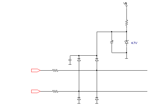

Hallo Peter,
häufig nimmt man keine Suppressordioden, sondern Schottkydioden (z. B.
BAV99, BAT54). Diese haben den Vorteil, daß sie eine geringere Kapazität
haben und die Signale so gut wie nicht stören.
             --- UCC
              |         R
AVR-Pin ------*------|||||||---------o Ausgangspin
              GND
Der Widerstand R begrenzt den Strom in den Dioden.
Schau aber auch mal im AVR-Datenblatt nach. Oft sind schon entsprechende
Dioden im IC drin. Diese Dioden vertragen in der Regel keine besonders
hohen Ströme, aber dagegen kannst Du die Schaltung ja mit dem Widerstand
schützen.
Gruß,
  Michael

Gast #1192294
> Bei solchen Dioden - intern wie extern - sollte man freilich drauf
> achten, dass der Strom nach Vcc fliesst und dort ein Abnehmer sein
> sollte. Wenn da mehr Strom reinfliesst, als zusammen verbraucht wird,
> dann wächst Vcc entsprechend an und es ist die schnell gesamte Schaltung
> hopps.
Dazu eignet sich eine Z- oder Suppressordiode für VCC recht gut. In
meinen Layouts habe ich oft eine direkt hinter dem Spannungswandler.
Gruß,
  Michael

OP #1193255
Hallo und vielen Dank für die Antworten!
Es gibt ein paar App-Notes von Atmel die das Thema behandeln und nachdem
ich das Datenblatt nochmal genau angeschaut hab findet sich dort auch
die Info das die Pins Clamp-Dioden haben.
Ich werd einfach einen Serienwiederstand nutzen, Stromversorgung mit
Zener-Diode und Polyfuse Sichern und dem PWM-Eingang auf nicht µC seite
noch nen paar Clamp-Dioden verpassen mit Serienwiederstand.
Mfg,
