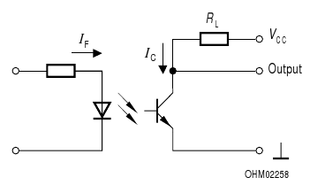

Ich habe ein paar SFH9201 geschenkt bekommen. Es handelt sich
dabei um reflexlichtschranken von osram.
(Schaltbild im Anhang: Vcc=5V, Ic=1mA, Rl=1kOhm)
Nun dachte ich mir anfangs das es sich hierbei um einen
Schalter handelt. (weil ich tarnsistoren nur als solche kenne)
also Licht an = aus, Licht aus = an. Dem ist aber leider nicht so.
Es ist so das je nach Entfernung zum reflektor=zurueckgeworfenem
licht der strom variert.
Wie laesst sich sowas denn zur einfachen Verabeitung mit einem
mikrocontroller denn in ein/aus wandeln? Ich moechte naemlich
lieber ein paar ports auf High oder Low abfragen als mich mit
den tuecken der adwandlung beschaeftigen.

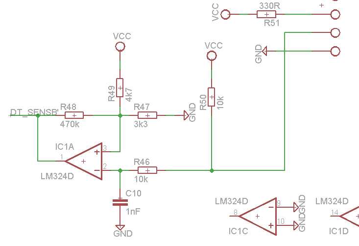

Gast #1192271
Solltest Du nur einen digitalen Eingang zur Verfügung haben,
kannst Du obige OP-Schaltung.
Handelt sich dabei um eine Schmitt-Trigger-Schaltung.
Die Schaltschwelle Uein liegt bei ca. 2,1 V bei VCC = 5V.
Uaus ist fast der gleiche Wert.
Falls Du einen andere Schaltschwelle brauchst: Ich glaub da gibts
auf Wikipedia ne Formel zum berechnen der Schwellen.
Die Schwelle reicht so für ca. 1-2mm Abstand und gutem Kontrast aus.
Solltest Du größeren Abstand haben, verschiebt sich auch der Pegel.
Bei ca. 5mm Abstand brauch ich eine Schaltschwelle von ca. 3.4V
damit ich ON/OFF sauber trennen kann.
Gruß,
Pepe.

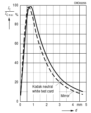

 Die Spannung liegt laut Datenblatt bei 100mA. Hab mal das passende
 Bild aus dem Datenblatt kopiert und angehaengt.

Pepe:
 Danke fuer den Tip mit dem Schmitttrigger. Das von dir Angehaengte
 Schaltbild sieht fuer mich zwar sehr Aufwendig aus, aber wenns nciht
 anders geht dann muss es eben so sein.
 Werde mich mal bezueglich Schmitttrigger Schlau machen.
1. Spannung wird in Volt und nicht in Ampere gemessen. Ampere ist die
Maßeinheit des elektrischen Stroms.
2. die 100 in deinem Bild sind Prozent, auch keine Ampere.
Gast #1192708
Der gute alte Fehlerteufel war wiedermal hier.
blockiert: 5V. Nur wenn ich den reflektor direkt auf
 den Sensor lege veraendert sich die Spannung.
 Schade, waer sonst ja alles geritzt.
STK500-Besitzer: Danke fuer den Hinweis. War wohl doch ein wenig
 zu frueh gepostet. Hier nun die Daten aus dem Datenblatt:
Kollektor-Emitterstrom IceMin 0.25 mA, IceTyp 0.70mA
bei IF = 10mA, Ic=85 microA, 90% reflexion, 1mm Abstand.
Gruesse
 slotmichl

Gast #1193137
hallo,
spess53: Schade das ich dein posting erst eben gelesen habe. Haette
 mir noch ein paar 74HC14 vom elo laden mitgenommen zumal die
beschaltung
 dann doch nicht so wild ausfaellt. Das von  Pepe bereitgestellte
Schema:
 http://www.mikrocontroller.net/attachment/48014/sfh9201.jpg hat mich
ein
 wenig vom Schmitttriggern abgeschreckt weshalb ich den Operations-
 verstaerker 741 gekauft habe.

Gast #1193721
hallo,
also wenn die schaltung aus dem datenblatt so in dem bauteil drin
steckt, dann ist das ja nix anderes als ein lichtabhängiger
spannungsteiler. im dunkeln bzw. ohne lichtreflexion sperrt der
phototransistor, output ist auf vcc. bei lichtreflexion, wenn stark
genug, leitet der phototransistor und zieht den output auf gnd. schon
hast dein digitales signal. die empfindlichkeit des empfängers kann man
mit RL einstellen -> großer widerstand -> sehr empfindlich.
von den dingern habe ich schon etliche selbst aufgebaut. ich habe sie
immer mit dem adc ausgewertet, weil ich da mehr freiraum hatte. aber bei
richtiger dimensionierung des RL dürfte da auch über einen normalen
digitalen io kein problem sein.
