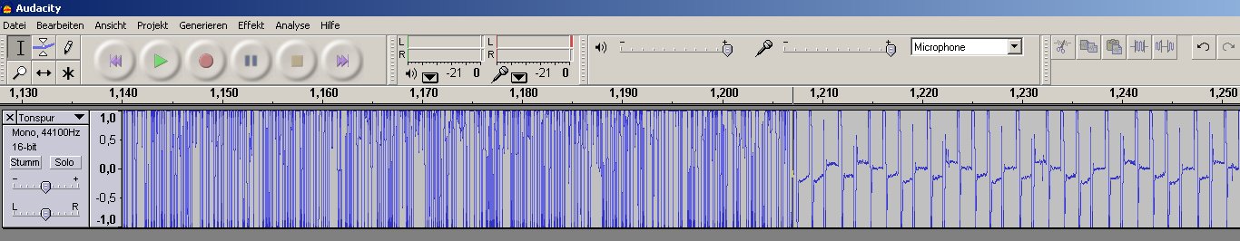

Hallo!
Ich möchte nach folgender Schaltung
http://tobias.schroepf.de/doku/doku.php?id=garage:mikrofone mit einem
Atmega8 die Frequenz eines Tons messen. Dazu zähle ich innerhalb einer
Sekunde alle steigenden Flanken am INT0 Pin des µC. Leider erhalte ich
auch ca. 200 Flanken pro Sekunde, wenn Stille herrscht. Wie bekomme ich
dieses "Grundrauschen" weg?
Ich habe mal das Signal, das am INT0-Pin anliegt, mit meiner Soundkarte
aufgezeichnet. Das sieht dann so aus wie auf dem angefügten Bild. Im
Linken Teil des Bildes sieht man, wie das Signal aussieht, wenn ich ins
Mic puste (viele Flanken), im rechten Teil sieht man wie es bei Stille
aussieht (hier erwarte ich eigentlich keine Flanken).
Wundervoller Dreck aus einer schlecht aufgebauten Schaltung.
>Was meinst du damit? Ist der Entwurf der Schaltung schlecht oder ist sie
>nur "handwerklich" nicht sauber gelötet?
Schau dir das doch mal genauer an. Ein einigermassen
periodisches Signal. Den Dreck erzeugt dein uC.

Interessant. Ich versorge die Schaltung mit  3 AA-Batterien.
Wenn ich das Signal nur an die Soundkarte lege, nicht aber an den µC,
dann sieht es immer noch so aus (µC hängt noch an den Batterien). Klemme
ich den µC auch noch von der Versorgungsspannung der Batterien ab, dann
sind diese Flanken weg! D.h. die Versorgungsspannung schwankt irgendwie.
Soweit korrekt?
Habe auch schon eine Erklärung dafür: der µC steuert noch
7-Segment-Anzeigen an, und zwar wie im AVR-Tut beschrieben. Die
aktualisierung erfolgt 168 mal pro Sec. Wahrscheinlich wird jedesmal,
wenn die 7-Segment-Anzeigen angesteuert werden, fälschlicherweise eine
Flanke erzeugt...
Kann das sein? Und was kann ich dagegen machen? Zweiten Batteriesatz
verwenden?
Digitalschaltungen und (empfindliche) Analogschaltungen vertragen sich
überhaupt nicht. Du kannst versuchen, alles großzügig mit Speicheelkos
und Blckkondensatoren auszustatten, richtig gut wirds aber erst mit
getrennten Stromversorgungen. Mit einem guten Netzteil könnts vl. noch
gehen, mit kleinen Batterien eher nicht...
