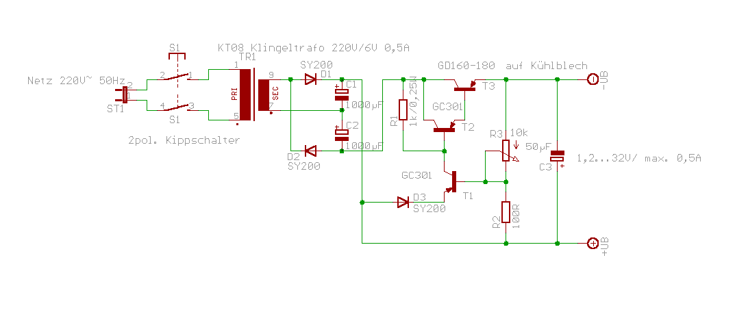

hallo,
in der angehängten schaltung ist doch eine spannungsverdopplung drin,
oder? das mit den zwei sy 200 dioden und den beiden 1000µF elkos. ich
brauche diese schaltung, aber bei reichelt kann ich diese sy 200 dioden
nicht finden. kann ich da auch andere nehmen, und was heißt die zahl
eigentlich? erfahrungssammel ;-)
mfg raoul4
Gast #89336
1.) Ja, wenn du sie so nennen willst, sie verdoppelt die
Gleichrichtspannung des Trafos
2.) Ja, kannst du andere nehmen z.B. 1N4001 etc.
3.) welche Zahl? 200? Frag den Hersteller, was heisst 1N4001? weis auch
kein Mensch

Gast #89338
@crazy horse : hast recht, jetzt seh ichs auch, ist ja echt ne
Antiquität. Die Transen, GDxxx...
Nimm nen gescheiten Trafo, dann kannst Du Dir die Verdopplerschaltung
(Greinacherschaltung) sparen, dazu einen  Brückengleichrichter
(Greatz-Brücke) einen 1000uF Elko und nen LM317 zwei 100n Kerkos einen
10u Tantal einen 240ohm widerstand und einen 5k Poti und fertig
Gast #89340
Hi
was ich im Moment nicht sehe ist wie das Ding aus 6V~ 30V- machen will.
Uss bei 6V~ sind ja gerade mal 17V-
Könnte mich mal jemand in die richtige Richtung schubsen?

Gast #89341
hallo,
danke für eure schnellen antworten!
das is ne schaltung von irgendsonem trafo in den ddr-zeiten. hier der
link zu seite:
http://www.jan-kappler.de/elektronik_bis903.html
@Werner
ne ne, mir musst du das nicht schicken! danke trotzdem. ich bin nur an
einer spannungsverdopplungsschaltung für meinen roboter interessiert.
ich will aus ca. 7,2 V so ca. 13-14V  machen.(das brauch ich für die
motoren)
mfg raoul4

Gast #89344
Hallo raoul4
diese Spannungsverdopplerschaltung funktioniert nur mit
Wechselspannung. Ich weiß ja nicht wieiel Dampf Du bei der verdoppelten
Spannung brauchst: für geringe Belastung gibts Schaltungen mit nem
LM555 (war mal ne Schaltung in einem 555-Schaltungsbuch) bei hoher
Belastung wirst Du wohl nen Schaltregeler brauchen.
Gerhard
Gast #89345
hä?
son' mist, ich will doch nur aus einem 7,2 V akkupack (natürlich
gleichstrom ;-) ) die doppelte spannung rausholen. wenn die oben
gegebene schaltung aber nur bei wechselstom geht, dann brauch ich ja
was anderes.
also:
ich brauche eine spannungsverdopplungsschaltung puh um 7,2 V auf ca.
14 V zu bringen. ich weiß noch nicht, wieviel strom die motoren ziehen,
aber das wird nicht mehr als 1 ampere sein.
hat wer ne schaltung für mich? :-)
mfg raoul4
