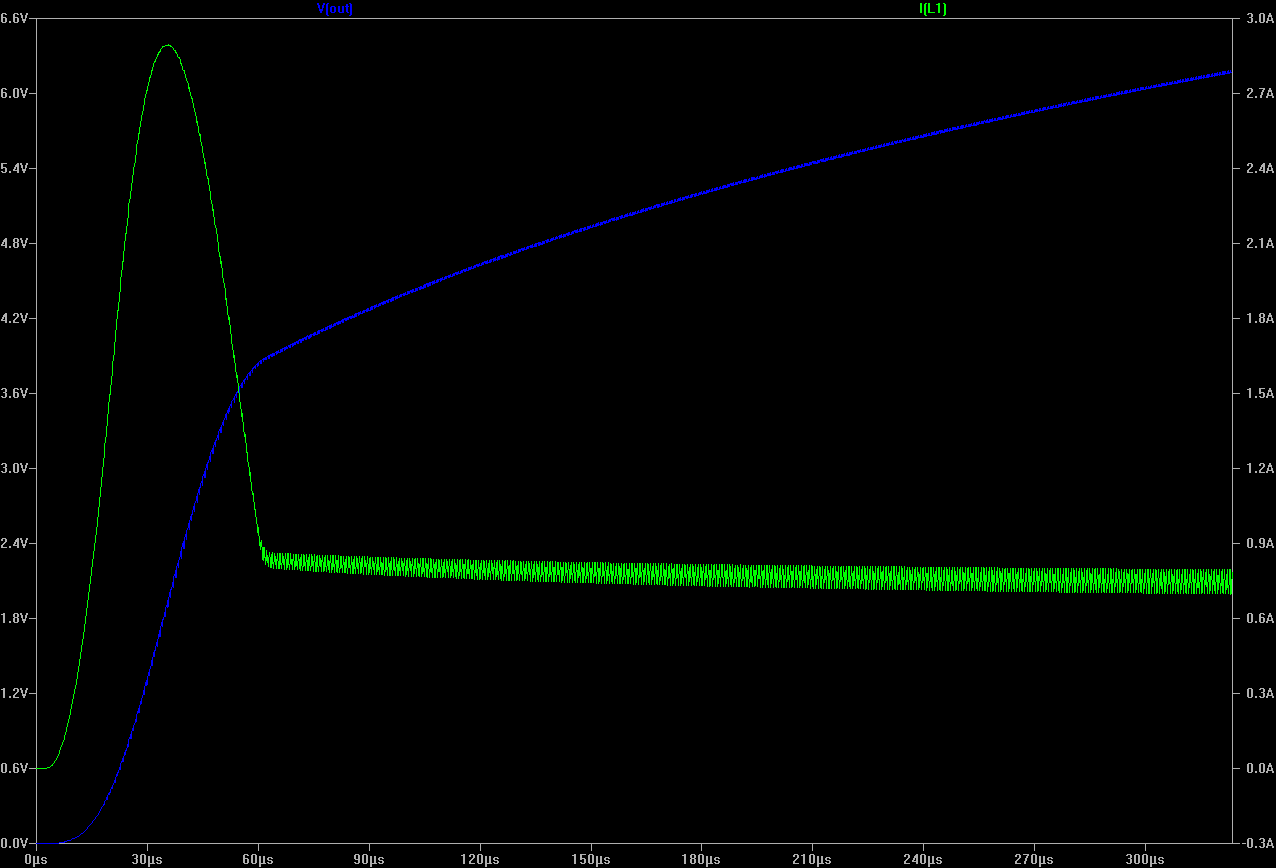

Was wirklich einfaches:
Wonach wähle ich die Spule aus? Induktivität ist klar, aber wenn ich
eine Simulation laufen lasse, dann habe ich teils Einschaltströme von
3-4A und Dauerströme ~ 1A.
Halten Spulen für 1A dies kurzzeitig aus? in den Datenblättern findet
man dazu nicht viel.
Für euch Profis ist das sicher eine einfache Antwort, ich suche nun
schon seit 2 Tagen in meinen Unterlagen, aber da steht nicht wirklich
viel über Schaltregler drinnen.
Auf Nummer-Sicher gehen kann ich leider nicht, weil für die großen
Spulen kein Platz wäre, liege ich richtig mit der Vermutung das der
Dauerstrom ausschlaggebend ist?

der wirkungsgrad ist mir in den ersten 60µs relativ egal würd ich sagen.
ich hab nur angst das sie die 4A anlaufstrom nicht überlebt, laut spice
simulation sind die nur ca 40-60µs vorhanden.
Gast #1193259
60µs ist schon sehr kurz!
Was ich damit sagen will, du musst deine Drossel nur auf den max.
Ausgangsstrom + Ripplestrom auslegen, also in deinem Fall etwa 1A
Was da am Anfang passiert ist uninteressant.
Man könnte das übrigends durch verwendung eines Relgers der nach dem
"current mode" Prinzip arbeitet wegbringen.
und zu den Drosseln:
meistens ist ein Isat, und ein Imax angegeben. Isat ist der Strom bei
dem die Spule gesättigt ist, und ihre Induktivität verliert.
Imax ist der Strom bei dem sich die Spule aufgrund des Drahtwiderstandes
um eine gewisse Temperatur (meist 40°C) erwärmt .
was anderes interessiert dich eigentlich nicht, woauchimmer da die
Energie gespeichert wird.

dein Simulationsergebnis sieht für eine Spule reichlich komisch aus.
Normalerweise hat eine Spule die angewohnheit den Strom zu "glätten".
Also genau das was ein Kondensator mit der Spannung macht, keine
abrupten Wechsel.
Hast du vielleicht eine zu geringe Induktivität gewählt? Zu welcher Zeit
wird die eine Seite der Spule eingeschaltet? Mit welcher Frequenz
arbeitest du beim Schaltregler? Normalerweise ist der Strom in der Spule
bei einem Step-down-Regler dreiecksförmig.

Gast #1193824
das is ein step-up-regler mit 600kHz wenn ich das recht im kopf habe
unter volllast.
ich habe sogar eine höhere induktivität gewählt als das datenblatt
vorsehen würde.
der strom ist dreiecksförmig, hab jetzt eine andere simulation angehängt
