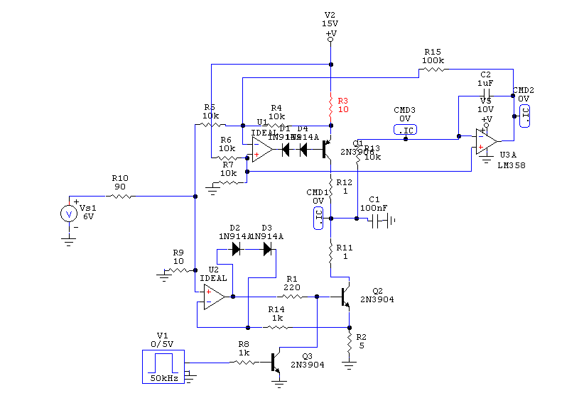

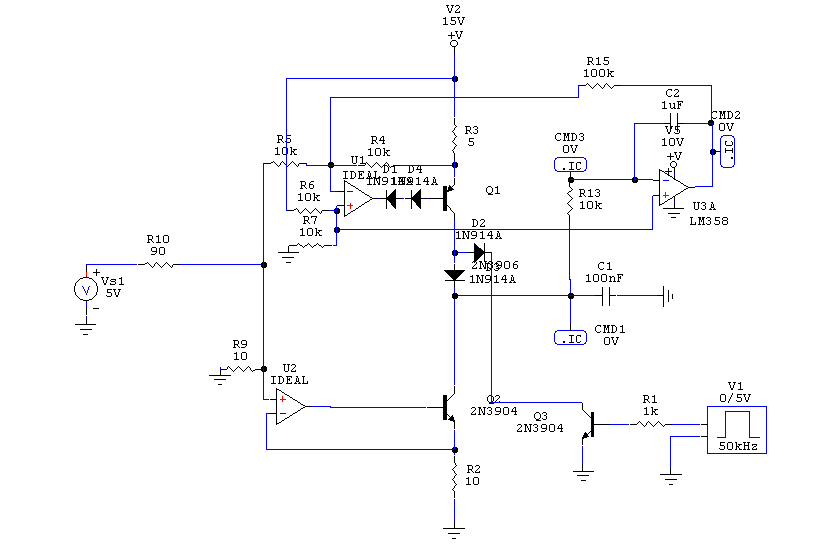

Gast #1194366
Hier ein (auch nicht getesteter) Ansatz mit der von "Dreieck" erwähnten
umschaltbaren steuerbaren Stromquelle, der Einfachheit halber sind es 2
Quellen, wobei die untere, geschaltete den Kondensator mit dem doppelten
Strom entlädt. Bauteile und deren Werte müssten noch angepasst werden,
U1 und U2 dürfen bessere Single-Supply-Typen sein. Vs1 ist die
Steuerspannung, V1 eine Rechteckspannung der gewünschten Frequenz, die
irgendwie anders erzeugt werden muss (NE555, Quarz mit Teiler, ...).
Gegen das Driften ist ein I-Regler dabei, der den Strom der oberen
Quelle so einstellt, dass im Mittel die halbe Betriebsspannung am
Kondensator anliegt.
Evtl. Probleme:
- Stabilität des Reglers (simuliert ist das mit geratenen Werten schon
OK, aber die Realität...), Abwägen kurze Einschwingzeit gegen
unverbogene Dreieck-Flanken.
- Dreckeffekte beim Schalten der unteren Stromquelle.
- Aufwand.

Gast #1194543
Hi Matt
Eine Hammerschaltung aber hochinteressant. Da muss man sich erst
hineindenken.
Haste den Brummer schon mal versucht zu praxisieren?
Sehe ich in Reihe mit Abduls nic-Sinusgenerator.
Qualifizierte Elektronik!
Gast #1196571
Hi Matt
Klar sind die beiden Stromquellen einmal unten direkt resultierend aus
0,5Vmax an 10Ohm also 50mAmax und oben über den Inverterfolger 100mAmax.
An sich durchdacht mit nur einem Schalttransistor die paritätische
Umschaltung der Lade/Entladeströme zu erzwingen durch Stromvergleich.
Da die Steuerfrequenz invariant ist wird auch die Dreiecksfrequenz
invariant und die Steigung der Dreiecksflanken gibt den Amplitudenwert
vor welcher proportional zu Vs wird.
Der relativ langsame Regler versucht die Amplitude zu halten und da sehe
ich eine Schwachstelle.
Auch wären 2 unabhängige Schalter eventuell besser gewesen bei exakt
gleichen Stromquellen + und - und den Regler additiv auf beide
Stromquellenvorregler einwirken lassen.
Ob wohl die Dreiecksflanken sauber symmetrisch werden?
