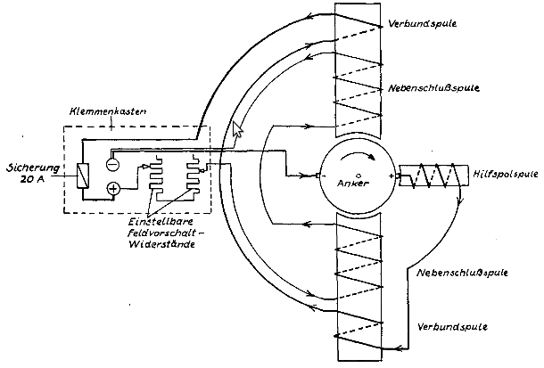

folgende Situation:
Ein 500W/24V Gleichstromgenerator mit Erregerwicklung versorgt ein
24V-Netz. Der Generator dreht über einen Fliehkraftregler relativ
konstant schnell. Die Spannung wird über einen veränderbaren Widerstand
eingestellt, der der Erregerwicklung in Reihe geschaltet ist.
Das Netzt soll nun durch zwei 88Ah/12V-Akkus gepuffert werden falls der
Generator ausfällt.
Dazu Suche ich eine Ladeschaltung, die
1. Die Spannung des Generators auf die Ladeschlussspannung der Akkus
begrenzt
2. Den Strom des Generators begrenzt um den Generator nicht zu
überlasten
Die Schaltungen die ich bisher gefunden habe, erfüllen nur den ersten
Punkt.
MfG
Flo

Gast #1195020
Du suchst so etwas wie ein Labornetzteil. Das ist sowohl
Konstantspannuns- als auch Konstantstromquelle.
Deine Regelgröße ist dabei nicht ein Längstransistor sondern die
Erregerwicklung. Vielleicht hilft dir diese Betrachtungsweise bei der
Suche :)
Die Spannungsregelung ist relativ einfach, da scheinst du auch schon
etwas gefunden zu haben. Im Prinzip einfach die Ausgangsspannung mit
Spannungsteiler herunterteilen und mit einer Referenzsspannungsquelle
vergleichen. Dafür einen opamp benutzen. Der opamp verstärkt den Fehler
und steuer einen Transistor, der dir deine Erregerwicklung
durchschaltet.
Für den Strom würde ich einen Shunt verwenden, d.h. einen kleinen
Widerstand. An dem fällt eine dem Strom entsprechende Spannung ab. Diese
kannst du wieder verstärken und dein Ausgangssignal damit steuern.
Die Billigversion, d.h. nur eine Strombegrenzung, besteht aus einem
Shunt an dem bei Maximalstrom ~0,7V abfallen. Dazwischen dann die
Basisstrecke eines Transistors. Bei über 0,7V schaltet der Transistor
durch und regelt die Ausgangsgröße auf null zurück. Durch die Trägheit
deines Systems wird sich ein Gleichgewichtszustand einstellen, wenn
nicht noch Kondensatoren zur Glättung drüber.
Noch eine Idee:
Das ganze mit einem avr regeln. Die Erregerwicklung wird dabei als Spule
gesehen. D.h. diese wird mit PWM bestromt. Die Frequenz muss so hoch
sein, dass der Strom nicht lückt, also nicht abreißt. Freilaufdiode noch
dazu. Das hat den Vorteil, dass du weniger Energie in dem Transistor für
die Erregerwicklung verschwendest.
Spannung + Strom kannst du ebenfalls mit dem AVR messen. PID ist in
Software auch einfacher zu realisieren. Temperatur ist oft schon intern
vorhanden. Das kannst du zusammenwürfeln und ein schönes Ladeprofil je
nach Situation für deine Bleiakkus entwerfen. Z.B. Ausgleichsladung beim
Start mit 14,4V, danach Erhalteladung mit 13,8V. Temperaturdrift mit
einrechnen.

Schaltbild vom Generator habe ich angehängt.
Gast #1196048
Ich halte es für keine gute Idee, in den Regler der Lima einzugreifen.
Die regelt ihre Ausgangsspannung selbsttätig durch ihre Erregerwicklung
nach. Das System funktioniert, ist erprobt und war jahrelang
zuverlässig.
Was Du suchst ist ein Laderegler für Deinen Batteriesatz. Welche Last
verträgt denn die Lima noch zusätzlich zu allen Verbrauchern (worst
case)? Diese Last kann Dein Laderegler darstellen, mehr nicht.
Also Laderegler mit Eingang 20 bis 30 Volt, Ausgang auf die Bleiakkus.
Was nicht zu verachten ist: Läuft die Lima nicht, so kann sie Batterie
in die Lima einspeißen und treibt sie als Motor an.
Also: Schutzschaltung vorsehen, damit nix rückwärts eingespeist werden
kann.
Evtl. noch externe Ladebuchse für 230 Volt vorsehen.
Bahnfest muß es auch noch sein.
Schöne Grüße von 03 2295
