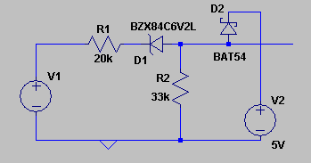

Ich bin gerade dabei die alte Sigmatronic durch µCs zu ersetzen, genauer
durch einen Atmega8!
Allerdings machen mir die Eingangsspannungen zu schaffen...
Bei Sigmatronik sehen die Eingangsspannungen volgendermaßen aus:
Logische 0 bei 0-5V
Logische 1 bei 11,2-65V
Bei Atmega8 bei 5V Vcc:
Logische 0 bei 0-1V
Logische 1 bei 3-5,5V
Viel platz ist auf der Platine leider nicht mehr, daher sollte die
schaltung so einfach wie möglich sein...
Mit einem einfachen Spannungsteiler und einer Zenerdiode 4,7V gehts
leider nicht, da ich dann entweder ne logisch 0 nicht bis 5V habe oder
erst ab 15V ide logische 1...
Hat mir hier jemand noch ne Idee?
>Bekomme ich da keine Probleme, wenn ich Eingangsspannungen von 65 V habe
>mit der 5V SPannungsversorgung?
Nein, wenn deine Schaltung mindestens 60V/20k = 3mA an der 5V-Quelle
verbraucht. Sonst ev. einen Lastwiderstand (z.B. 1k) oder eine LED an
die 5V zuschalten.
Übrigens, da doch deutlich hohe Spannungen vorkommen: Es empfiehlt sich,
den 20k durch zwei 10k in Serie zu ersetzten - vor allem bei
SMD-Widerständen und wenn die Quelle auch Strom liefern kann.
Hätte jetzt doch noch ne Frage:
Ich kann doch auch statt der Schottky-Diode eine Zener mit 4,7V parallel
zu R2 schalten, oder?
Gibt es bei dieser Lösung mit der zweiten Zener einen Nachteil bezüglich
deiner Lösung mit der Schottky?
