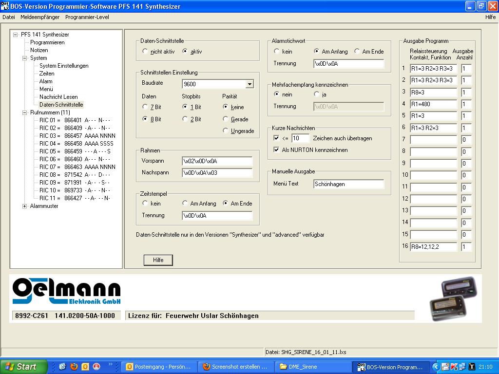

HAllo! Benötige Hilfe, ich würde gerne von einem Digitalen Empfänger
Eingehende Meldungen, über RS 232, auf ein Laufschriftdisplay bringen!??
Leider bin ich nicht der Programmierkönig, das deißt fast keine Ahnung!
Also was muß ich in die betreffenden Zeilen eingebn damit eine Ausgabe
funktioniert. Im Anhang ein Bild von der Progsoft des Herstellers!
#2077816
Und warum machste diesen Uralt-Thread dann auf?
Bisschen wenig Informationen die du da angibst.
Wende dich doch an den Hersteller und frage den doch mal
was er dir anbieten kann. Evtl. kann er dir sogar ein paar
Programmierinformationen geben.
Wenn der sich allerdings verweigert dürfte es auch für einen
Programmierer nicht leicht werden da eine Lösung zu finden.
Vorteilhaft wäre wenn du angemeldet wärst, dann könnte man
weitere Details per PN austauschen, insbesonder was dir die
Lösung Wert wäre. Denn für Umsonst haben hier die wenigsten
Zeit.
