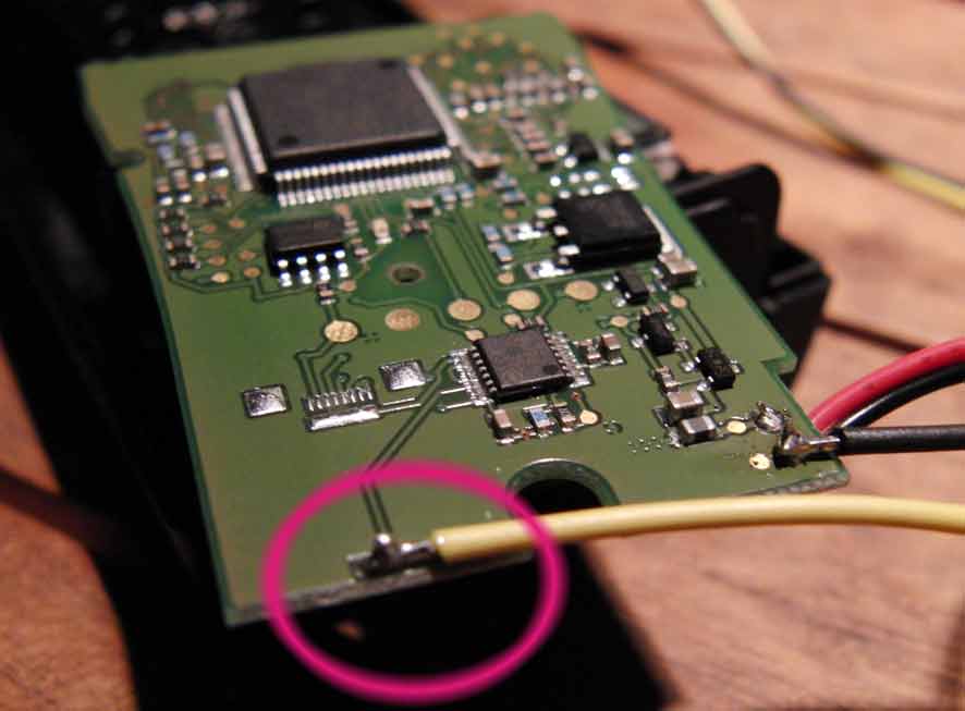

Liebes Forum, fuer einen autonomen Haushaltsroboter moechte ich aus einem guenstigen Laser-Entfernungsmesser einen 2D-Laserscanner bauen. Dazu habe ich mir einen "Stabila LE-20" fuer ca. 100 Euro zugelegt, weil der einen Dauerbetrieb bei ausreichender Genauigkeit erlaubt. Vor dem Strahl-Austritt soll ein Spiegelprisma auf einem Servo montiert werden, dass nach einer Messung immer um ca. 1° weitergedreht wird... Jedenfalls muessen aus dem Geraet irgendwie die Messwerte herausgezogen werden. Einen vielversprechenden Abgriffspunkt habe ich auch auf der Platine gefunden. Hier wird ca. 1 mal pro Sekunde ein 3,3 V Puls-Signal ausgegeben. Es beginnt mit einem laengeren LOW und darauf folgen 14? Pulse von ca. 0,2 ms abwechselnd HIGH und LOW. Bei Veraenderung der Messentfernung aendert sich hauptsaechlich die Laenge der ersten LOW-Phase. Leider habe ich kein Digital-Oszi 8-(, so dass ich Euch keine genaueren Informationen geben kann. Meine Hoffnung, dass es sich hier um Standart-rs232-Signale handelt, hat sich leider nicht erfuellt. Hat jemand von Euch schon mal mit so einem Geraet experimentiert, oder erkennt jemand in meiner zweifelhaften Beschreibung des Signal ein genormtes Protokoll? Bin fuer jeden Hinweis dankbar, arne p.s. auf dem dicksten Chip steht ein LEICA 752912 38024B83HV

Schau doch mal was an den goldenen Testpunkten so rauskommt...

Da liegt nichts weiter an. Ich glaube, ueber diese Testpunkte wird die Firmware oder die Kalibrierung in das eeprom geladen. Dies kann auch bei geschlossenem Gehaeuse erfolgen. Im Batteriefach sind die Loecher ueber den Punkten nur mit Klebeband verschlossen.

Hast Du ALLE überprüft? Also nicht nur die 5 großen da sondern auch die ganzen kleinen?
Also zu den kleinen auf dem Foto: - die links haben entweder 0V oder 3,3V und ein konstantes Rechteck Signal von ca 0,05 ms (wahrscheinlich interner Takt) - hinten links (wegen Unschaerfe nicht sichtbar) die Ansteuerung fuer das Display - vorne rechts die Versorgungsspannungen vor und hinter dem Spannungsregler LM 317 - hinten rechts wird es interessant. Dort wird der Takt an den Sensor geschickt und kommt zurueck. Die unterschiedlichen Messpunkte repraesentieren wahrscheinlich verschiedene Signalaufbereitungen durch den Prossessor, weil sie mal mit mehr oder weniger Rauschen unterlegt sind. Bei diesen aendert sich auch das Signal, wenn sich die Messentfernung aendert. An den anderen Messpunkten tut sich bei Entfernungsaenderungen nichts.

Da an der Stelle und gegenüber das Signal 180° Phasenverschoben ausgegeben wird scheint mir das für einen Akustischen Signalgeber zu sein. Hab gleich mal einen Pizo drangehängt und bei jeder erfolgreichen Messung kommt ein Beep.

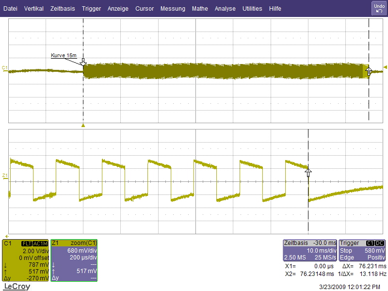

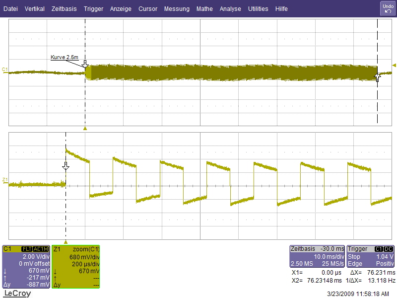

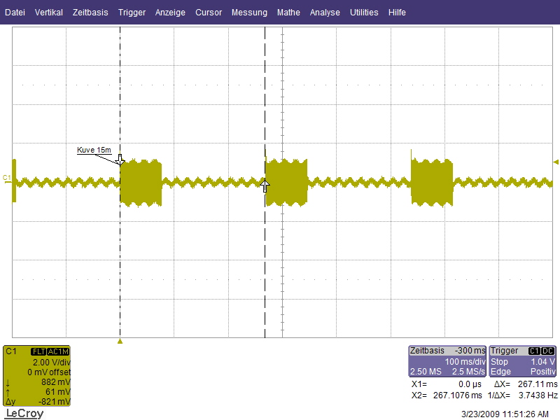

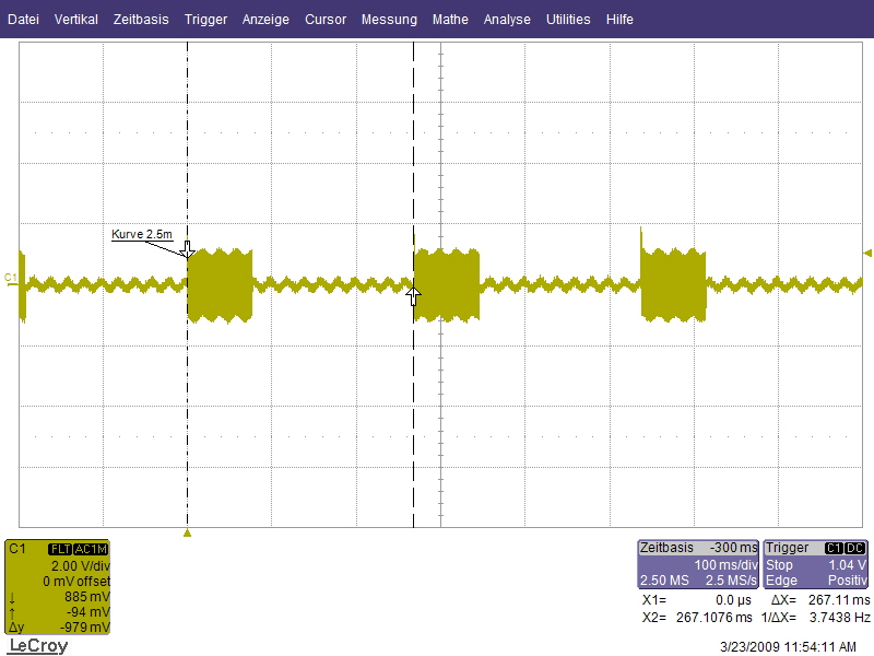

Ich glaube, dort wird das eeprom nach dem Zusammenbau mit Firmware oder Korrekturdaten gespeisst... Ein Kollege mit gutem Oszi hat mir meinen vermeindlichen Ausgang mal vermessen. Ich poste hier mal die Bilder. Hier eine ganze Messperiode (ca. 0,3 Sek) bei 15 m Entfernung. Leider hat es keine Veränderung der Daten bei Änderung der Messentfernung gegeben. Er versucht nochmal, brauchbare Signale an anderen Punkten zu finden.
Eine ganze Messperiode (ca. 0,3 Sek) bei 2,50m Entfernung
Anfang des Datenpaketes bei 2,50m Entfernung
Anfang des Datenpaketes bei 15 m Entfernung
@Chris Du hast wahrscheinlich recht, dass der Ausgang nur fuer einen Beeper gut ist 8-(
