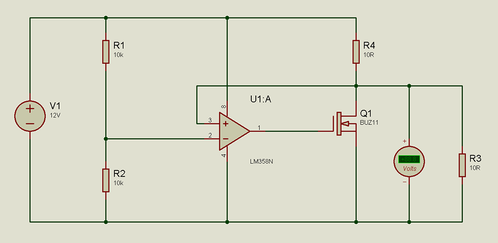

Ich benötige für einen DAC eine negative Spannung von -5V. Mir stehen
aber nur +12V zur Verfügung. Hab mir gedacht, man könnte das Problem wie
im angehängten Schaltplan lösen. Die Masse wäre dann zwischen R3 und R4
(die Widerstände simulieren die Verbraucher). Der Opamp würde die Masse
bei +6V halten. Das geht aber nur gut, solange R4 kleiner oder gleich R3
ist. Im Allgemeinen ist das bei mir der Fall, da R4 nichts anderes als
ein paar uCs, ein LCD und ein Opamp repräsentiert und R3 lediglich den
(Teil-)Stromverbrauch des DAC. Die Werte für R4 und R3 im Schaltplan
sind also übertrieben ...
Ist das eine vernünftige Lösung? Oder geht es besser?

Das ist Bloedsinn. R3, R4 sind mit je 10 Ohm gepflegte Kurzschluesse.
Olli

Wie wäre es mit einer Ladungspumpe? Die nimmt man, wenn nur kleine
Lastströme benötigt werden. zB für OPVs.
=> ICL7662

@ Olli R.: Hast mich nicht ganz richtig verstanden. Die Widerstände im
Schaltplan ersetzen einige Bauteile, die insgesamt einen viel höheren
Widerstand haben werden (ein paar ICs und ein LCD eben). R3 und R4 habe
ich nur zu Testzwecken eingefügt.

Könnte man mit je einem zusätzlichen Opamp und FET die Schaltung so
erweitern, dass die Spannung immer bei 6V bleibt, selbst wenn der durch
R3 simulierte Verbraucher mehr Strom zieht als R4?

Anmerkung zur Schaltung: Invertierender/nichtinvertierender Eingang des
OpAmps wurde vertauscht.

> Das geht aber nur gut, solange R4 kleiner oder gleich R3 ist.
Die allgemeinere Lösung wäre, den MOSFET durch eine Gegentaktstufe aus
zwei Transistoren zu ersetzen, so dass der damit gebildete virtuelle
Massepunkt sowohl Senke als auch Quelle sein kann. Am einfachsten geht
das mit mit einem NPN- und einem PNP-Transistor, beide als Emitterfolger
an den OPV geschaltet.
Doch, in diesem Fall stimmt's, da der MOSFET in Source-Schaltung den
Spannungspegel invertiert.
von Maik F. (sabuty) Benutzerseite
Mh, stimmt, ich nehm' alles zurück.

Die einfachste Lösung wäre dann wohl den DAC durch ein R2R-Netzwerk zu
ersetzen. Dann brauche ich keine negativen Spannungen mehr.
