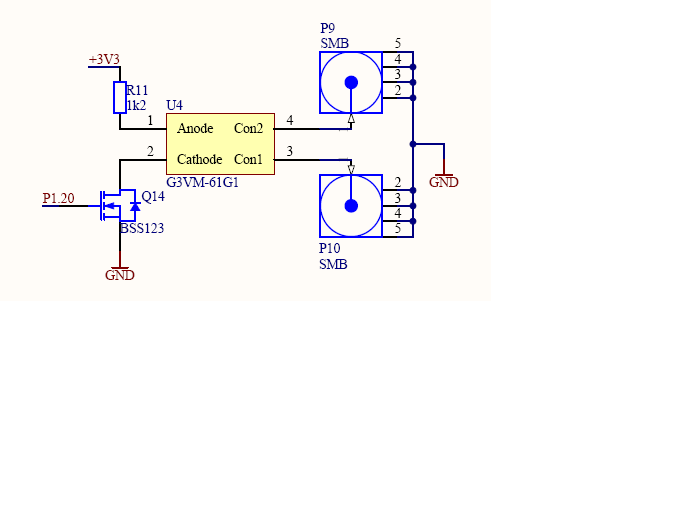

Guten Morgen!
Ich habe ein Problem mit dem G3VM-61G1 Halbleiterrelais.
LINK -> http://www.omron.com/ecb/products/pdf/G3VM_61G1.pdf
Die Schaltung in der ich es verwende befindet sich im Anhang.
An P9 wird ein Signal mit f=29.12MHz, 900mVpp & Uoffset = 450mV
angelegt. Mit Q14 schalte ich die Diode auf Masse. Erst wenn dies
geschehen ist soll das Signal an P10 anliegen.
Schalte ich die Diode, so liegt das Signal am Ausgang(P10) mit DC-Anteil
an (so soll es auch sein). Das Problem ist nun, dass das Signal ohne
durchgeschalteter Diode an P10 ohne DC-Anteil erscheint.
D.h., dass ich es immer anliegen habe. Die PCB ist OK.
Habt ihr vielleicht ne Idee was da das Problem ist?

Moderator (Firma: Titel) Persönliche Seite #1194639
Mit welcher Spannung?
Wie ist der Ausgang abgeschlossen (hochohmig oder niederohmig)?
Icht tippe mal:
das Relais ist für 29MHz nicht geeignet, die koppeln da einfach durch.
(immerhin hast du bei 1MHz schon 0,8pF Kapazität zwischend den
Anschlüssen)
EDIT:
die höchste angegebene Frequenz im Datenblatt ist 1MHz, und insbesondere
ist bei den Anwendungsbeispielen im Datenblatt keine HF-Anwendung
aufgeführt. Sowas würde mich stutzig machen.
Gast #1194675
Jap... da dürftest du recht haben. Scheint wirklich an der parasitären
Kapazität zu liegen.
hmmm....Kennst du zufällig ein HL-Relais, welches das schalten kann?
