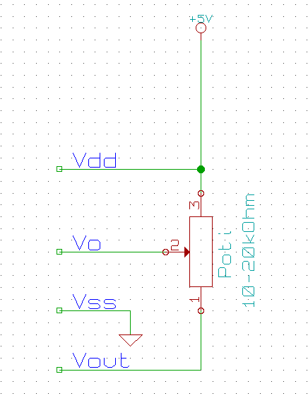

Hi, ich habe das selbe Display. Wärst du so nett und könntest deinen
Schaltplan mal online stellen? Bin mir nämlich noch nicht so sicher, wie
das mit der negativen Spannung funktioniert.

Der Thread ist zwar schon alt, aber trotzdem noch eine Antwort dazu
(aktuell ist das Display nämlich wieder bei Pollin für 9,95 Euro
verfügbar).
Laut Datenblatt ist die Beschaltung wie im Anhang dargestellt. Mehr als
ein Poti scheint also nicht notwendig zu sein. Ich habe es aber noch
nicht ausprobiert, das ist nur meine Interpretation des Datenblatts. ;)
Quelle Datenblatt:
http://www.pollin.de/shop/downloads/D120044D.PDF
Falls jemand gegenteilige Informationen oder Bedenken hat, dann immer
her damit (bevor ich meine Displays damit um die Ecke bringe...) ;)
