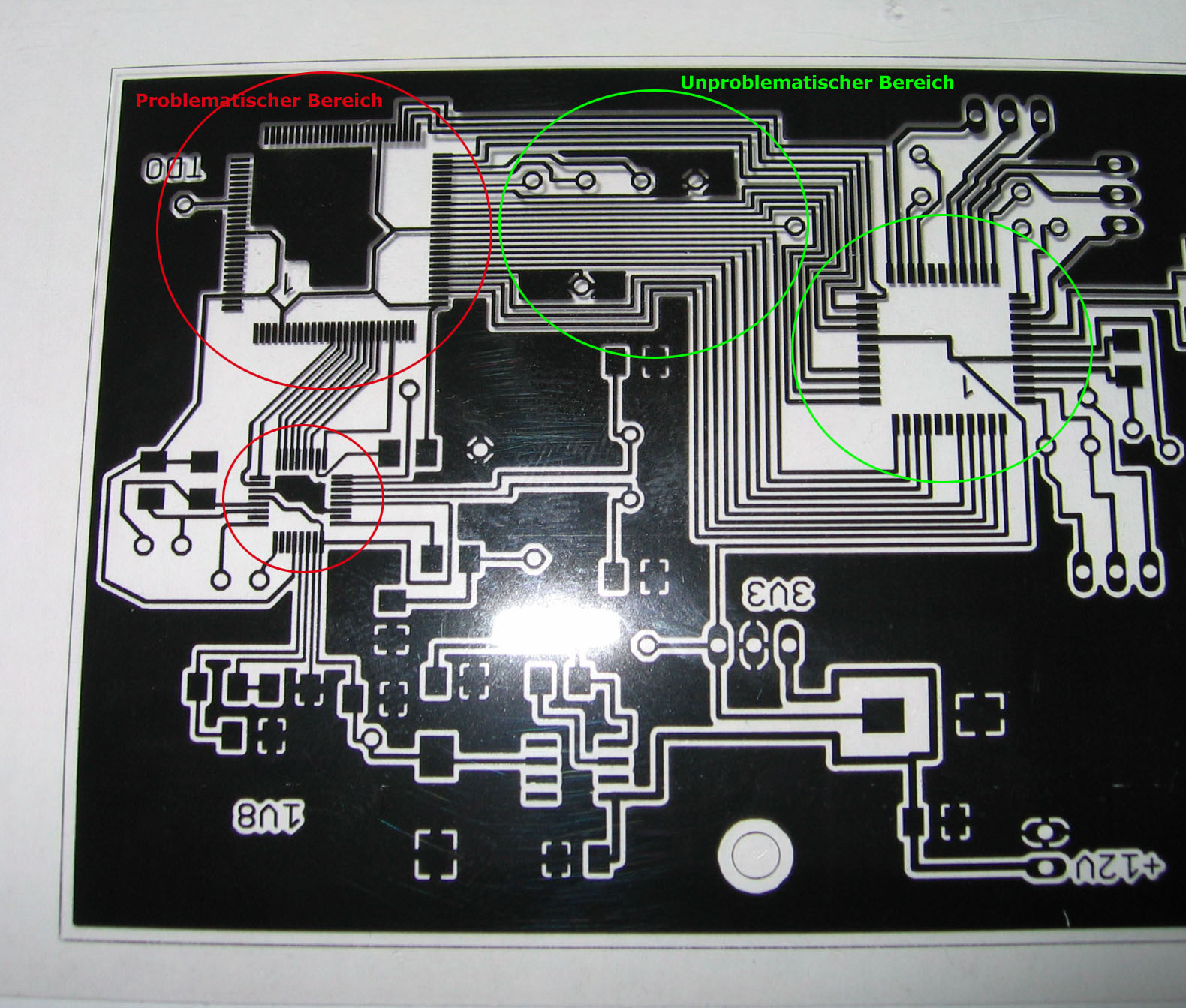

Hallo Eagle-Profis,
ich jetzt echt ratlos.
Evtl hat jemand von euch ja einen Tipp für mich.
Das Problem:
Ich versuche krampfhaft ein TQFP100 (Xilinx XC90144XL) auf Bungard
Platine
zu bringen und habe ständig Kurzschlüsse in den PADS :-(
Bisher hatte ich keinerlei Probleme (Mega 32 e.t.c.).
Nur bei diesem verdammten Package bekomme ich die Zwischenräume zwischen
den pins einfach nicht auf die Platine (obwohl die Belichtungsvorlagen
sehr gut sind).
Probiert habe ich bisher folgendes:
- HP Laserjet 4 Druck auf Papier
- Pausklar
- 90 Sek Belichtung mit Gesichtsbräuner
- Entwickeln ca. 2 Minuten in 5g auf 1/2L Entwicklerlösung
- ca. 20 Minuten Ätzen in Schale mit Eisen III Chlorid
Gutes Ergebnis aber 8 Kurzschlüsse in den Pads.
- HP Laserjet 4 Druck auf OH-Folie (3M)
- Solvent 50 drauf
Ergebnis schlechter als bei Papier mit Pausklar :-(
Alternativ habe ich auch HCL mit H2O2 und H2O zum Ätzen probiert
(hat auch nichts gebracht)
Mein Projekt kann doch nicht an so etwas trivialen wie das Ätzen einer
Platine scheitern?!
Meine Idee:
Wenn ich die Pads am TQFP100 um ein Pixel dünner machen könnte, dann
würde es wahrscheinlich klappen.
Mein Problem:
Ich habe keine Ahnung wie man das in Eagle macht :-(
Kennt jemand von euch eine "einfache" Methode, wie ich die Pins am TQFP
um einen pixel dünner mache?
Danke
Andreas

Belichte mal etwas länger. Wenn du Resistreste zwischen den Pads bei
2min Entwicklung hast ist die Belichtungszeit zu kurz. Wenn die Vorlagen
OK sind ist eine Längerbelichtung bei Bungardmaterial unkritisch.
Abgesehen davon, ist der Restring um deine Bohrungen nicht etwas klein
zum Löten? Oder sind die Bohrungen wirklich so groß?
Torsten
Gast #1196004
länger Belichten und länger entwickeln.Beim Entwickeln den Lackabtrag
mit Pinsel unterstützen.
Ich würde mir aber mehr Sorgen um die Restringe der Pads machen. Ich
gehe mal davon aus, dass du die Leiterplatte nicht durchkontaktierst und
die Bohrlöcher selbst bohrst. Warum stellst du dann die Bohrdurchmesser
der Pads nicht auf 0,1 bis 0,2 mm ein. Dann hast du eine gute
Zentrierung des Bohrers und es bleibt ein Maximum an Restring über.
OP (Firma: none) #1197258
So,
habe letzendlich die Breite der Pads minimiert.
Alle Versuche das Teil auf die Platine zu bringen sind kläglich
gescheitert.
Was mich echt interessieren würde ist, ob jemand von euch es mit
"Hausmitteln" geschaft hat das TQFP100 aus "Ref-Packages" erfolgreich
auf
Platine zu bringen.
Der Tipp mit dem Pinsel war übrigens gut (hat nur in dem Fall auch nicht
funktioniert aber mir das Leben bei einem TQFP32 erleichtert)!
Nach dem ich nun einen Arbeitsplatz bei Bungard gesichert habe ;-)
werde ich es heute Abend noch einmal mit den kleineren Pads probieren
(war zu spät gestern)
Danke für Tipps
Andreas

OP (Firma: none) #1198428
ICH HABE FEUER GEMACHT!!! ;-)
So, hab die Paltine hinbekommen den TQFP32 sogar mit dem Originalpitch
der
TQ100 würde wahrscheinlich auch im Original funktionieren aber so
sind die Abstände besser beim Löten.
Ihr hattet Recht. Die Platine war immer etwas unterbelichtet.
Wahrscheinlich war zusätzlich der Ätzvorgang im Eisen III Chlorid zu
langsam.
bin jetzt so vorgegangen:
Laserjet4 auf 3M-Folie
Solvent 50 auf die noch warme Folie und trocknen lassen
(die ist dann zu 90% Blickdicht gegen das Licht).
Folie und Platine nass (mit Wasser) gemacht und Folie auf Platine
gelegt,
von aussen glattgestrichen und abgetrocknet
(man braucht so kein Glas - die Folie zieht sich auf die Platine)
ca. 3 Minuten belichtet mit Gesichtsbräuner
ca. 2 Minuten entwickelt (5g Natriumhydroxid auf einen 1/2 Liter Wasser)
ca. 1 Minute geätzt in 3 Teilen Wasser, 1 Teil HCL (30%) und 1 Teil H2O2
(30%)
Das Ergebnis ist spektakulär!!!
Andreas
