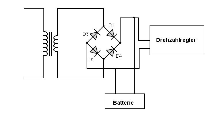

Hi Leute, will eine gleichspannung glätten, an diese gleichspannung kann
jedoch auch eine Autobatterie angeklemmt werde, um entweder die Batterie
zu lad, oder die Spannung von der Batterie Abgreifen zu können, ich
möchte nun ein Kondensator zur Glättung hinter den Gleichrichter
schalten, allerdings kann ich ja dort keinen elko nehmen, da die
Battiepole ja auch ausversehen mal vertauscht werden können, warum nimmt
man da eigentlich einen elko? gibt es da noch andere Vorteile
odergründe, ausßer das geringere Bauvolumen bei gleicher Kapazität?
Wenn du eine Autobatterie dran hast brauchst du nichts mehr Glätten weil
die Batterie ein sehr großer Kondensator ist.
Wegen verpolen: Naja wer so eine Batterie anklemmt benötigt in der Regel
Werkzeug und sollte sich damit auskennen was er tut... Ansonnsten nimmst
du ne Diode. Kommt halt drauf an was du machen willst.
Sag mal was du genau machen willst.
OP
naja diode wird schwer, weil ich in beider richtungen gehen will,
einspeisen und abnehmen.
Also ich machfolgendes:
Trafo -->  Gleichrichter ---> Drehzahregler für einen GS-Motor
und ich möchte zum einen nach dem Gleichrichter eine Batterie laden
können, zum anderen möchte ich aber auch vo der Batterie die Spannung
beziehen, wenn ich keine möglichkeit habe über den Trafo die Spannung zu
bezehen. ( Siehe Skizze ) Ist es also möglich einen normalen Kondensator
zu nhmen, oder muss man zum glätten einen elko nehmen?
>Kann h denn jetzt einen normalen nicht gepolten Kondensator nehmen?
Nö, die sind meist viel zu klein in der Kapazität.
Wenn du die Batterie verpolst fliegt
dir vermutlich sowieso der Drehzahlregler
um die Ohren. Also sorg dafür das die
Batterie richtig angeschlossen wird.
Dafür gibt es z.B. verpolungssichere
Steckverbinder.

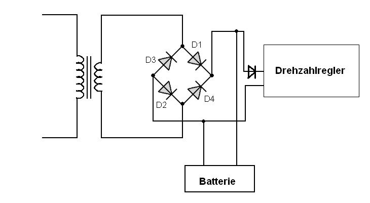

eine Diode kannst du doch doch trotzdem nutzten. und nach der Diode
machst du dann den Kondi. Dann kann eigentlich nix mehr schiefgehen.
aber dann hast du bei Trafo betrieb 3x0,7Volt weniger und die Ladung des
Akkus ist ungeregelt.
Besser Diode in Richtung Schaltung, und in die andere Richtung Diode mit
Ladeschaltung.
