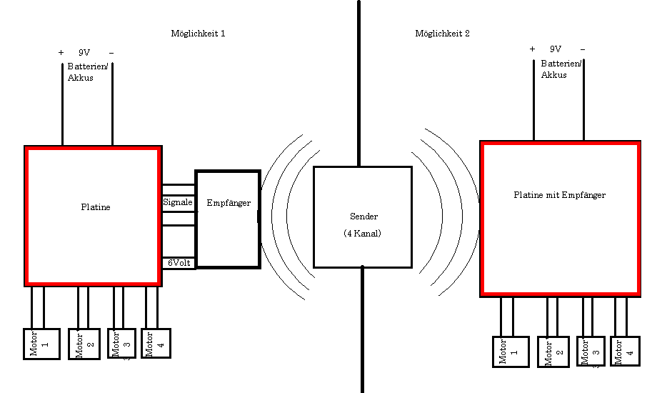

Was ich nun bräuchte wäre also eigentlich ein kleines Board/platine die
die impulssignale (ich glaube ich hab mal was von 1 bis 2 millisekunden,
wobei 1,5 neutralstellung ist, gelesen) vom empfänger so an die Motoren
weitergibt, dass ich diese steuern kann. Alternativ könnte ich mir auch
vorstellen, dass man den empfänger ganz weg lässt und eine platine baut,
die die signale direkt von der fernsteuerung empfängt und an die auch
die motoren angeschlossen sind. Dies erscheint mir aber als sehr viel
komplizierter.
Wenn man sich für die erste methode entscheidet, würde das noch die
frage aufwerfen ob der empfänger und das selbstgebastelte board sowie
die motoren alle eine eigene spannungsquelle brauchen(das würde heißen,
dass mein Auto voll von Akkus wäre) oder ob man die alle drei an eine
anschließen kann, wobei das board dann die spannungen regeln müsste.
Aber das ist eigentlcih erstmal nebensächlich.
Den Zusammenhang habe ich nochmal in einer Grafik verdeutlciht(Anhang)!

Richtig, was du brauchst, ist ein Fahrtregler, der aber nur so heißt.
Also ne echte Regelung findet da nicht statt. Der Begriff hat sich nur
so eingebürgert bei den Modellbauern. Steller ist das richtige Wort.
Schau mal hier: www.cti-aichtal.de
Die sind gut und günstig und reichen für deine Zwecke locker aus. Damit
du die Kettensteuerung nicht auf zwei "geradeaus"-Knüppeln hast sondern
einen Knüppel zum Gasgeben und einen zum lenken, brauchst du noch einen
V-Mischer, den du zwischen Empfänger und die beiden Regler schaltest.
Gibts von Conrad als bausatz oder auch fertig. Von Simprop gibts glaub
ich auch einen. Die Regler in diesem Leistungsbereich sind üblicherweise
mit BEC ausgestattet. Das heißt, da ist ein Spannungsregler drin, der
aus deinen 9V 5V macht(Modellbau-Empänger gehen üblicherweise von
4,8-6V). Dabei musst du beachten dass du beim Einsatz von 4 Reglern bei
3 Stück die Rote Leitung im Servokabel kappen solltest, oder mit Dioden
entkoppeln.
