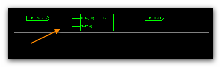

ich bin gerade dabei eine kleine Schaltung mit hilfe eines CPLD noch
weiter zu verkleinern. Im Prinzip funktioniert inzwischen alles wie
gewünscht.
Was mich jedoch noch beunruhigt, ist die Tatsache, dass mir ISE 10.1
einen Eingang zum Multiplexer scheinbar nicht "verdrahtet".
Im normalfall würde ich davon ausgehen, dass ich Mist gebaut habe, aber
ich habe mir den Code inzwischen zig mal angesehen und nichts
verdächtiges gefunden.
Das Problem ist im RTL Schematic sichtbar während im technology
schematic alles zu stimmen scheint.
Die Synthese verläuft Fehler- und Warning- frei.
Die Simulation im ModelSim XE III 6.3c verläuft ebenfalls OK.
Ich habe den Multiplexer aus dem Projekr herausgelöst. Er sieht so aus:
entity CK_MUX is
  port(
    CK_SEL : in bit_vector (1 downto 0);
    CK_IN  : in bit_vector (3 downto 0);
    CK_OUT : out bit
end entity CK_MUX;
architecture MUX of CK_MUX is
begin
  CMUX: process (CK_SEL, CK_IN)
  begin
    case CK_SEL is
      when "00"   => CK_OUT <= CK_IN(0);
      when "01"   => CK_OUT <= CK_IN(1);
      when "10"   => CK_OUT <= CK_IN(2);
      when others => CK_OUT <= CK_IN(3);
    end case;
  end process CMUX;
end architecture MUX;
Da ich nicht sicher bin, ob meine Beschreibung verständlich war, hänge
ich hier noch ein PNG-Screenshot des Fehlers an.
In meinem VHDL Beispiel verwende ich die typen bit und bit_vector. Mit
std_logic und std_logic_vector bekomme ich exakt das gleiche Ergebnis.
Auch wenn ich das ganze statt im process als nebenläufige Anweisung
(select) definiere, bekomme ich auch dieses Ergebnis.
Hat jemand eine Idee woran das liegt?
lg. JK
von mac4ever (Gast)
Hier ist mal mein Toplevel-Design mit deiner Komponente. Ich habe damit
keinerlei Darstellungsprobleme auf unterschiedlichen Zoomstufen:
Der RTL-Viewer war schon immer ein wenig buggy  :-/
Bei irgendeiner Version zeigte er keine Invetrierungs-Kringel an, erst
ein Update aufs höchste Service-Pack brachte das in Ordnung.
> ISE 10.1
Die 9er läuft recht stabil. Und xx.1 war immer ein Update wert.  ;-)

Ich habe jetzt den SP3 für v10.1 installiert. An der Darstellung hat das
nichts geändert. Vielleicht werde ich noch ein Downgrade auf v9.x
versuchen, wenn ich mehr Zeit habe.

von Bernhard R. (barnyhh)
Ich fahre auch ISE Webpack 10.1 SP3 und erhalte ebenfalls des öfteren
derartige fehlerhafte Schematics. Ich halte das insbesondere deshalb für
"ekelhaft", weil ich das Schaltbild zur Kontrolle meines Codes benutze:
Ein- und dieselbe Sache in unterschiedlichen Darstellungsformen (VHDL
und Schaltbild oder auch C-Code und generierter Assembler-Code) hilft
mir sehr beim Schreibtischtest.
