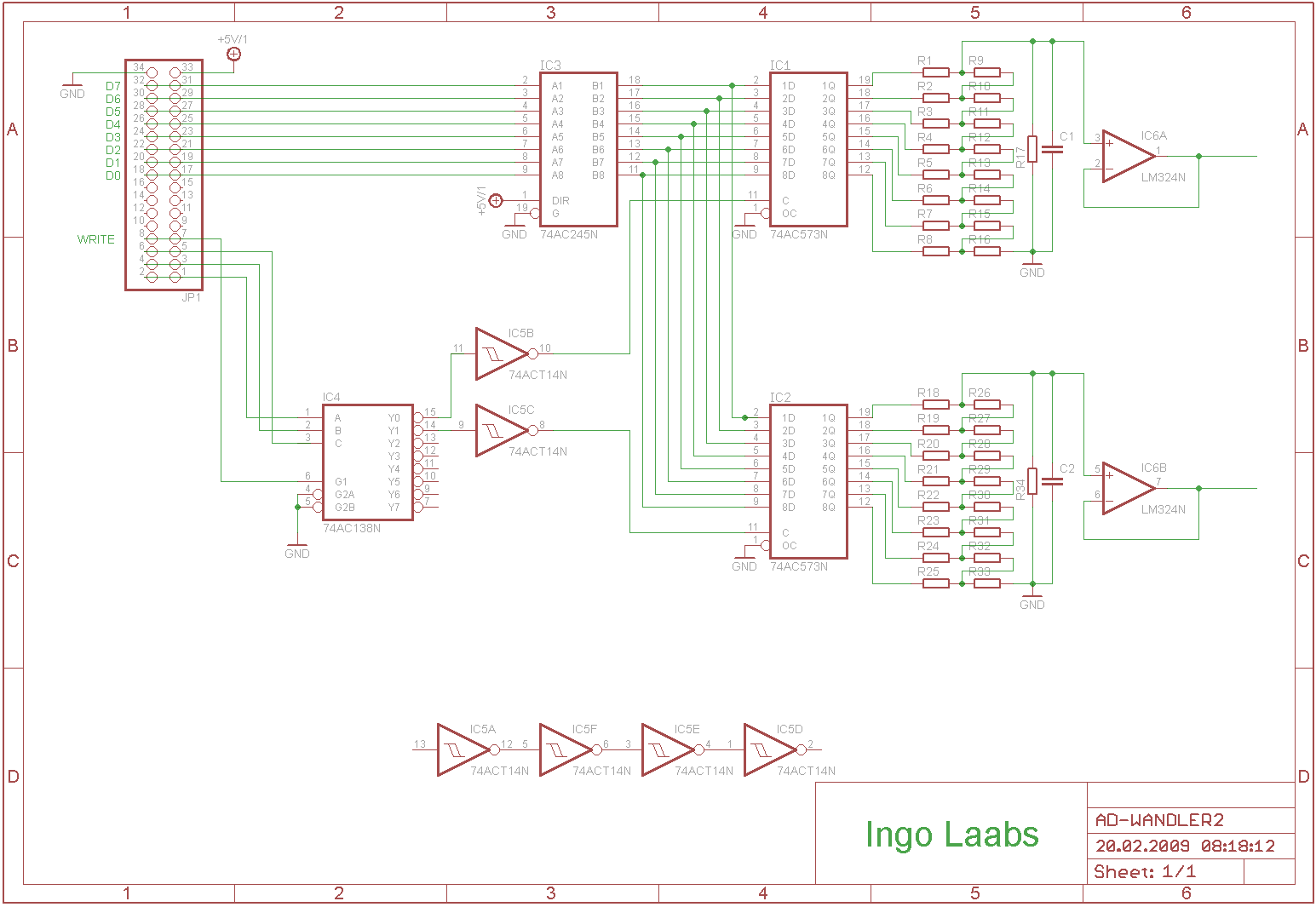

von Ingo L. (grobian)
oder so..Widerstände 10 und 20 KOhm. Die Leitungen am 74LS138 als CS
benutzen und WRITE erzeugen
ok war undeutlich..hier nochmal
von Christian Erker (Gast)
Wieso schmeisst du beim µC nicht den 74138 und 7414 weg und erzeugst die
Enable-Signale direkt?
An einer CPU mit Adress+Datenbus würde es anders aussehen, ja.
Gruß,
Christian
weil die Schaltung (bei mir ist sie auf Lochraster gestrickt) bzw.
Platine füe Erweiterungen offen bleiben soll und für jede Peri. ein
Enable wird ein bissel viel dann. Von daher der 138
Soll ja auch nur als Anregung dienen. Die umsetzung bleibt da jedem
selber überlassen. Der wichtige Teil ist ja nunmal die DA umsetzung mit
R2R.
von GAST (Gast)
R2R.
Darum heißt das Ding auch AD-Wandler?
och manno.. AD steht für alles Digital :-)
